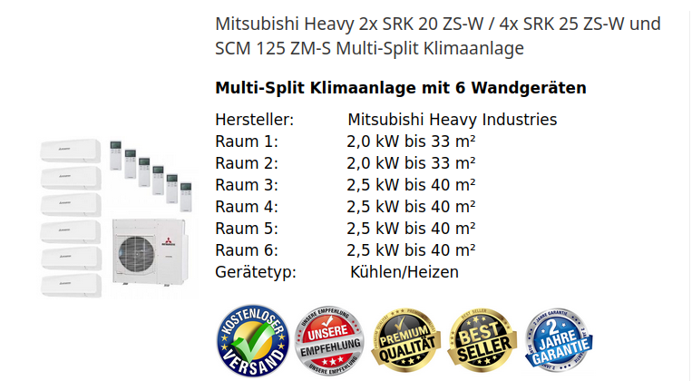

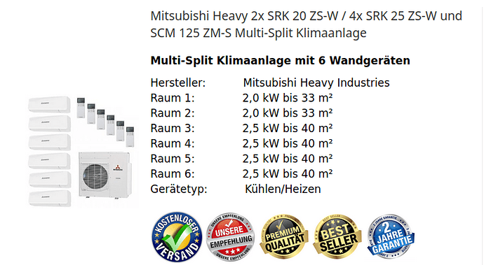

ich bin dabei gerade eine neue Heizung zu planen. Öl Heizung geht raus und möchte nachher 12 Räume mit Klimaanlagen betreiben.
Ich bin nun auf dieses Gerät gestossen, was Preis/Leistungstechnisch wohl ganz gut ist. Hat schon jemand Erfahrungen mit einem 6er Gerät? Üblich sind normalerwiese 4 Innengeräte.
Macht so ein Gerät überhaupt Sinn in einem Bad einzusetzen?
Entlüftet das auch wirklich?
https://www.klimahero.de/mitsubishi-heavy-6x-srk-20-zs-w-und-scm-125-zm-s-multi-split-klimaanlage-681-682.html
Vielen Dank schon vorab wegen dem Informationsaustausch.

Was hat die Anlage denn für einen SCOP? Bei klimahero steht dazu nichts.
Ich glaube, es ist besser, 2 Multisplit zu nehmen, wenn das irgendwie geht. Erstmal hast du damit Redundanz, was ja immer gut ist, falls mal was ausfällt. Und dann wachsen die Außengeräte ja nicht 1:1 mit ihrer Leistung mit, heißt also, die müssen mehr leisten bei kleineren Abmessungen. Man sieht das z.B. am Außengeräusch, dass der Lüfter irre schnell laufen muss mit 60 db(A). Meine Monosplit vom gleichen Hersteller macht 46 db(A). Pro 10 db verdoppelt sich die Lautstärke.
Sehe gerade, zumindest ein COP Wert ist angegeben, der liegt bei 4,15. Das ist relativ wenig.
Einsatz im Bad: Wird gerne von abgeraten, aber man liest wenig darüber, ob das mal jemand probiert hat. In einem größeren Bad mit etwas mehr Abstand zur Dusche/Badewanne könnte ich mir es gut vorstellen. Am Besten auch gleich mit Abluftsystem, so dass die Luftfeuchte nicht zu hoch wird.
Auf keinen Fall das Gerät nehmen, 6kg Kältemittel und dann auch noch R410 fällt unter die jährliche jährliche Prüf- und Dokumentationspflicht für gewerbliche Kälteanlagen!
PS: Der Preis ist auch nicht toll, wenn man ihn hier mit modernen 3er Split Kombis vergleicht:
