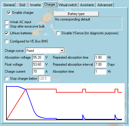

heute wurde der Akku endlich mal voll. Allerdings konnte ich einen ständigen Wechsel zwischen Charge und Discharge beobachten. Das ESS wechselte ca. alle 10 Sekunden.
Mein Setup:
MPII 5000
4 x Hoymiles auf AC Seite
3 x MPPT 150/35
JK Inverter BMS (verbunden über CAN) mit Gobel Power DIY 16 x LiFePo4
Ich habe DVCC deaktiviert.
MP Settings:
MPPT Settings:

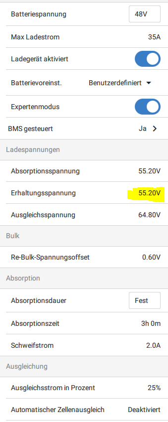

Die Floatspannung im MMPT ist offensichtlich nicht korrekt. War mir eigentlich sicher, dass ich das nach den Settings von Andy eingestellt hatte.

Spielt beim ESS keine Rolle was in den MPPTs in den Einstellungen steht bis auf den maximalen Ladestrom.
Ob DVCC aktiviert oder deaktiviert ist hängt nicht direkt mit dem BMS zusammen. Du kannst die "Steuerung des BMS" im DVCC ganz unten ausschalten und trotzdem DVCC nutzen. Wenn du DC-Überschuss Einspeisung aktiviert hast dann fahren die Laderegler volldampf und speisen alles ein wenn die Lasten versorgt sind und der Akku voll ist. Ladestrombegrenzung im DVCC ist dann automatisch deaktiviert.
Nein, in deinem Fall nicht da sie extern vom BMS gesteuert werden welches über CAN verbunden ist (siehe dein eigener Screenshoot oben zu den MPPT Settings).
Bringen deine Hoymiles oder aber Laderegler denn soviel Leistung das es für die Lasten ausreicht, falls nicht muss halt entladen werden.
Komplett anders, keine Steuerung der Laderegler druch das BMS oder den Multiplus, DVCC aktiviert mit SCS, und SVS vom Shunt :upside_down_face:. Sprich: Die Laderegler arbeiten nach ihren eingestellten internen Parametern, der Multiplus auch, und das BMS sorgt nur für Sicherheit und schützt den Akku.
Ich denke du meinst Float?
Spielt aber in deinem Fall wie gesagt keine Rolle was du da einstellst weil: ESS, und BMS mit CAN verbunden und BMS Steuerung aktiviert.

Ich habe daher DVCC aktiviert und versucht die Option Controlling BMS auf “No BMS control zu setzen“, wie @U-F-O es erläutert hat. Es kam dann jedoch direkt Fehler 67 beim SmartSolar MPPT :
BMS connection lost (Verbindung zum Batterie-Management verloren)
Die MPPT benötigen wohl zwingen CCL und CVL vom BMS, wenn eine “Intelligente Batterie“ / “Managed Battery” (CAN) angeschlossen ist.
Jetzt wird eben alles durch das BMS gesteuert. → Das wollte ich eigentlich nicht.

Wenn die Batterie voll ist und PV Überschuss besteht, möchte ich diesen einspeisen. Das Systm befindet sich in Float, also 53.6V Sollspannung (von MP oder BMS vorgegeben). Die MPPT’s liefern nun eine Spannung von 54.0 V (+0.4 V Offset) wegen Überschusseinspeisung.
Siehe Manual:
Es wird ein fester Solar-Offset von 0,4 V verwendet (Werte für 48 V-Systeme, geteilt durch 4 für 12 V). Dieser Solar-Offset wird nur angewendet, wenn der ESS-Modus auf Optimiert in Kombination mit der aktivierten Einstellung für überschüssige Solarladegerätleistung oder wenn der ESS-Modus auf „Batterien geladen halten” eingestellt ist.
Vermutlich beginnt genau hier das “Schwingen“. Der MP nimmt jetzt die überschüssige Leistung ab, weil die Batterie ja keinen Strom mehr aufnimmt. Ab diesem Punkt passiert das, was ich nich nachvollziehen kann. Warum entlädt der MP nun die Batterie. Er sollte nur die überschüssige PV Leistung aufnehmen, solange ich Überschuss habe.
