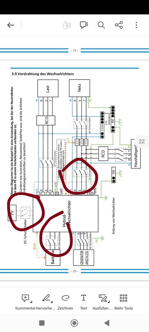

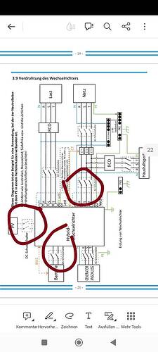

Wenn ich mir das folgende Bild vom deye Handbuch anschaue sind dort auch einige der Komponenten eingezeichnet die dein Elektriker eingebaut hat.
Aber als nicht Elektriker sich auf eine Diskussion über elektrische Normen mit deinem Elektriker einzulassen davon würde ich dir abraten. Selbst wenn zwei Elektriker sich unterhalten gibt es da meist keine eindeutige Meinung....
