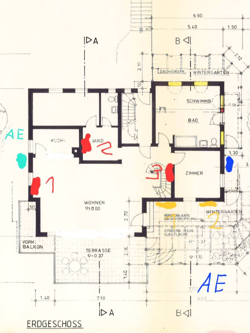

Freue mich auf eure Anregungen. Gerne auch bezüglich Positionierung der IGs.
Grundriss ist mal angefügt
Rot bzw Gelb wäre mein Vorschlag für die IGs
Dazu sei gesagt oben rechts Bad, oben links Kinderzimmer mitte rechts Schlafzimmer. Dies allerdings nur die nächsten Jahre zur Vermietung.
Danach wird oben links Hauswirtschaftsraum, mitte rechts Kinderzimmer
Unten links Wohnzimmer, unten rechts der Wintergarten
Cold Regions modulieren nicht ganz so weit runter, wobei man sie eigentlich auch nicht mit einer 4kW Anlage vergleichen kann, sondern eher mit einer 6kW Anlage. Und da ist es dann wieder recht ähnlich. Dein großes Wohnzimmer kann auch viel Wärme aufnehmen, da sehe ich keine Probleme. Takten ist auch kein Problem, so lange es nicht zu oft pro Stunde passiert. Wenn die 1-2 mal pro Stunde ein und ausschaltet, ist das völlig belanglos.
Die Anlage müsste bis 223 Watt runterkommen, wenn man sich die Eurovent-Daten anschaut.
Die Außengeräte der Cold-Region sind sehr offen, also keine Schutzgitter über dem Wärmetauscher, damit dort auch nichts vereisen kann. Muss man etwas aufpassen, wo man die hinbaut und ob man die speziell noch schützen muss. Und das Kondensat muss direkt nach unten abtropfen können, es gibt keinen Ablauf, wo man ein Rohr anschließen könnte. Ansonsten sehe ich keine Nachteile.
Positionierun IGs: Kommt auch auf die Inneneinrichtung an, musst du irgendwo hinbauen, wo sie einen nicht ins Gesicht bläst. Also nicht in Richtung Couch blasen lassen. Über der Couch kann gehen, aber dann hat man sie relativ nahe über dem Kopf und hört sie mehr.

Was meinst du zur Auslegung? 1 oder 2 Monosplit für den Wintergarten bzw Wohnzimmer ?
Hab gerade gesehen das die Mitsubishi nicht Bafa förderfähig sind, zumindest nicht als HZ ... Sehr schade.
Die Daikin wäre das. Eigentlich Voraussetzung. Wobei wenn ich das richtig gelesen hab muss ich dann noch Wärmemengenmesser verbauen...
Dimensionierung ist immer so eine Sache. Bei 70m² Wohnzimmer nimmt man gerne 2 Innengeräte. Kann aber auch sein, dass du gut mit einem Innengerät auskommst.
Ich würde es so angehen: Zügig für die kommende Heizsaison eine Daikin ColdRegion ins Wohnzimmer installieren und damit erstmal Erfahrungen sammeln. Dann im Frühjahr mit genügend Erfahrung planen, wie es weiter geht. Oder stehst du unter Druck, schon für diese Heizsaison alles fertig zu haben?
