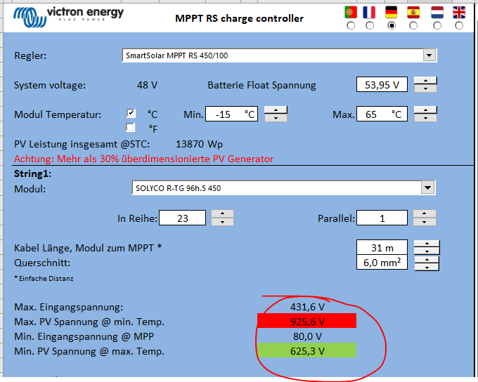

Bei dem 10,35kWp String wird es bei 23 Panels im String eng mit der Leerlaufspannung der meisten WR.
Die gängigen 108er Panels mit 450Wp haben Voc um die 41V mit den für den Winter notwendigen Zuschlägen kommst du schnell über die 1000V bei 23 Panels.
Da hilft dann nur symmetrisches Aufteilen also 2x12 oder 2x11 Module im String,
Wenn du aufteilst kannst du auch 144er Panels nehmen, die liefern dann wieder höhere Spannung.

Ja, es sollen 450Wp Module werden. Die Spannungen hab ich mir schon rechnen lassen:
Allerdings sollten die Module im Winter niemals im Leerlauf sein da es unmöglich sein wird das der Akku jemals voll ist. Bzw. wenn ich mich nicht irre liegt die max. Leerlaufspannung bei tiefster Temperatur doch nur an wenn die Einstrahlung auch perfekt ist oder? Auf der Nordseite wird es keine direkte Einstrahlung geben können.

Ja, jetzt kann ich es nachvollziehen, das sind Module mit 96 Zellen und keine 108er, da klappt das gerade so unter den 1000V zu bleiben.
