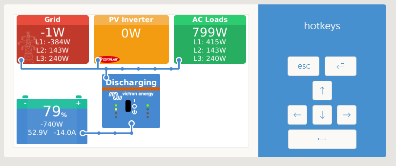

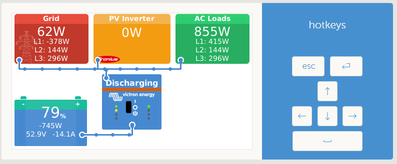

Mir ist beim laden und entladen folgendes Verhalten wie im Video zu sehen aufgefallen. Habe das Pack erst gestern zusammengebaut. Ich verwende ein Seplos BMS und den Victron Multiplus II
Die Ampere Anzeige vom BMS schwankt recht stark um ca. 5A hoch und runter (gegen Ende vom Video) während aber genug Strom gleichmäßig geliefert bzw. entnommen wird. Ich habe das ganze System aktuell an mehreren Stellen auf 3000W, 16A bzw. zusätzlich 50A DC Ladestrom begrenzt.
Ist das normal oder bedenklich? Ursachen?

Hier mal ein paar Momentaufnahmen innerhalb von ein paar Sekunden:

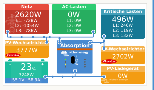

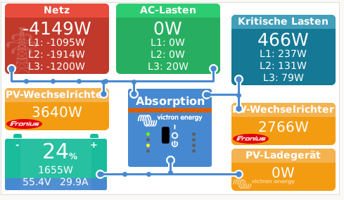

ich mache die gleichen Beobachtungen mit den Schwankungen, jedoch beim Laden der Batterie.
Bei mir sind die Schwankungen noch größer! ca. 30.Ampere
Ich erkenne keinen Grund.. die Last und PV Produktion verändert sich eigentlich kaum und trotzdem die Schwankungen.
Ich habe zwei Packs parallel a´ 16 Zellen mit 280AH und 3 Multiplus 48/5000.
Die beiden Screenshots sind innerhalb 10sek aufgenommmen.
@lefix Das ist heftig. Bei mir gehe ich davon aus, dass es einfach Regel Schwankungen sind. Mit 5A ist das bei einem Multiplus nicht so hoch... Bei dir mir 3 wären bei gleicher Annahme dann 15A... Aber 30A ?
Hast du die AC Zuleitungen zu den Multiplus gleich lang und nicht "zu gut" also nicht zu großen Querschnitt genommen? Da gibt nen Artikel bei Victron dazu, dass das sonst Schwankungen erzeugen kann.
