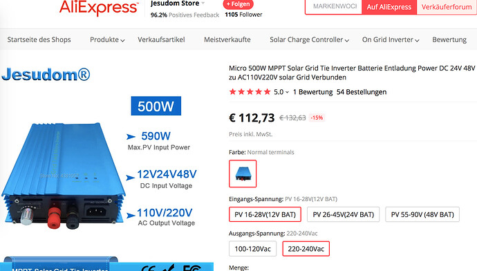

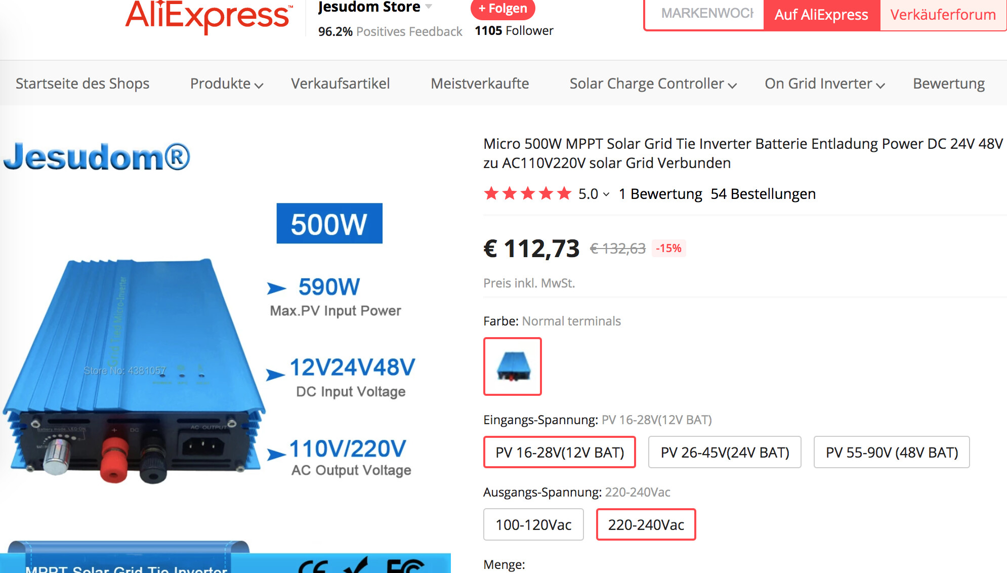

    Parallel zum Ladegerät ist auf den Akku ein regelbarer Microwechselrichter angeklemmt.
    z.B. so einer:
    Dieser wird dann per Shelly 1PM von Sonenuntergang bis Sonnenaufgang eingeschaltet.
    Über den Poti links am WR kannst du die Einspeiseleistung stufenlos regeln und auf dem Shelly direkt ablesen.
    Ich habe so ein System schon mit einem 48V - 5 kWh Akku aufgebaut und es funktioniert problemlos.
    Der WR schaltet sich, zur Sicherheit bei 44V als Akkuschutz ab.
    Mit DE-Zertifikaten habe ich sowas noch nicht gefunden, wäre dann aber vermutlich in einer ganz anderen Preisklasse.

  • Der vorgeschlagene WR, was mir da noch aufgefallen ist, dass der bei 12V nur 250W max liefert. Was aber für meinen Anwendungsfall ja auch noch passt.
