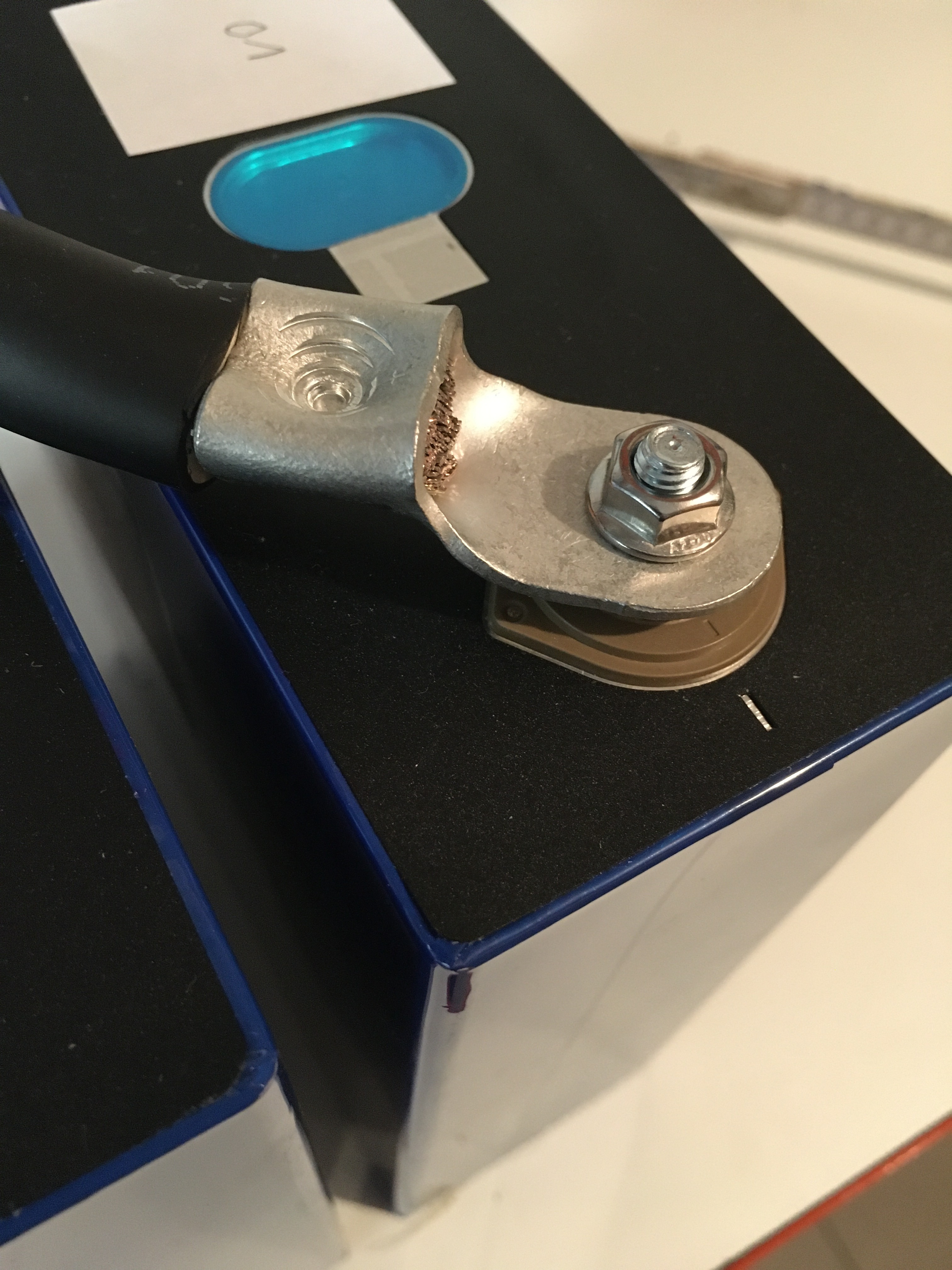

bin gerade dabei, meine LiFePO4-Batterie aus LF280K mit flexiblen Verbindern zusammenzubauen. Zur Verbindung der Zellen miteinander habe ich 70 mm2 Kabel NSGAFÖU mit Quetschkabelschuh Klauke 1657/6 vorgesehen. Dazu etwas Schrumpfschlauch um den verpressten Kabelschuh herum. Nun würde ich auch gerne den Bereich um die M6-Schrauben der Zellen abdecken.
Hier im Forum hat Nefftonn dankenswerterweise eine Lösung bei Verwendung von Busbars vorgestellt. Mir ist jedoch eine flexible Verbindung lieber, sodass ich Kabelschuhe einsetze. Hat jemand vielleicht eine Lösung, um die M6-Schrauben sowie den blanken vorderen Teil der Kabelschuhe abzudecken?

Eine Abdeckung für die Mutter M6 reicht leider nicht aus, da einerseits der Kabelschuh massiv rund um die Mutter vorsteht und außerdem nach oben noch die M6-Gewindestange übersteht. Zwar kann ich den Teil des Kabelschuhs, in dem das Kabel gequetscht ist, noch mit einem Schrumpfschlauch überziehen, aber der vordere Teil des Kabelschuhs, welcher kreisförmig um die M6-Gewindestange geht, wird blank bleiben.
Ich habe ein Foto gemacht, um das Problem zu verdeutlichen:
Hat jemand vielleicht eine Lösung, um die M6-Schrauben bei Verwendung eines Kabelschuhs abzudecken?du meinst das hier?

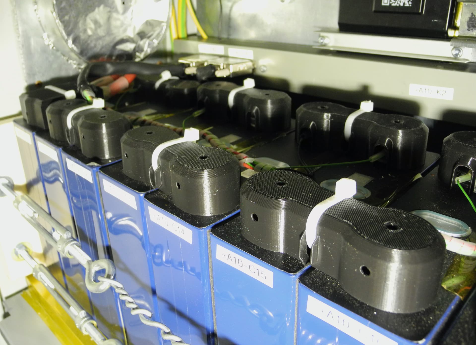

Ich hatte dasselbe Thema und habe mir selbst was konstruiert. Was haltet Ihr davon? Falls jemand Bedarf hat ... ich hätte noch ein Set über.
