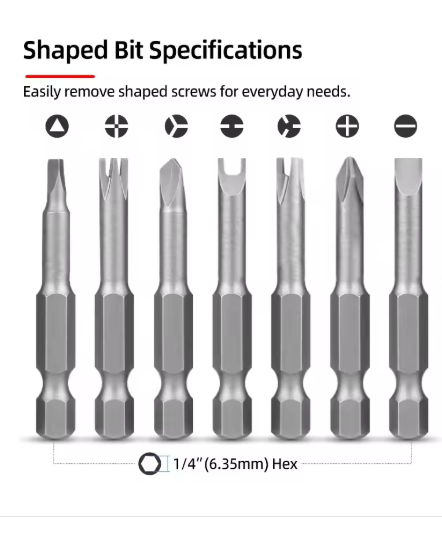

Für die ganze “Chinaware” und die Sonderschrauben gibt es bei dem “Chinesen meines Misstrauens” auch die passenden Bits für kleines Geld.
Genau den für die oben verlinkte Schraube gerade nicht. Die Schraube hat außen 3 Kerben in 120 Grad Abstand. Dafür braucht man dann ein Bit, was da reingreift.
Das 5. von links geht schon in die richtige Richtung, dürfte aber innen zu eng sein.
