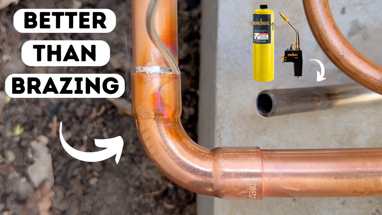

Staybrite ist ein spezielles Lötzinn dafür, kannst auch mal danach googeln oder auf youtube schauen [staybrite hvac]
Hier mal was:
Danke für den Link zum Kälte-Treffpunkt @Win sehr interessant.
Super saubere Sache. Das ist wirklich sehr einfach zu löten, und mit so wenig Hitze, wie im Video zu sehen.
Muss nur noch sehen, wo ich Lot und Flussmittel in kleinen Mengen herbekomme. Durch den hohen Silberanteil und der großen Rolle ist das ein deftiger Preis. Gibt es aber auch in Kleinmenge. Die versenden leider nicht. Obwohl das Versenden und die Kosten gerade über Ebay auch aus den USA mit automatischer Zollabwicklung einfach und günstig sind.
Gibt es hier. Aus dem vereinigten Königreich. Hat aber 4% Silberanteil statt dem Stay Brite 8 mit 6%. Ist aber auch für den HVAC Bereich angegeben.
Ich frag mich da, was mit den Flussmittelresten ist, die im Kältekreislauf eingedrungen sind. Die müssten also ein Flussmittel nutzen, was unkritisch gegenüber den üblichen Kältemitteln ist.
Im Sanitärbereich habe ich viel weichgelötet. Die Flussmittel verbrutzeln dort einfach und ist das hier ja auch sowieso kein Problem. Hier wird nun deutlich weniger erwärmt, deshalb auch nur das männliche Rohr und nicht die Muffe innen sparsam eingestrichen. Ich schätze, diese kleinen Verunreinigungen machen einfach nichts aus.
Vermutlich wirds funktionieren, ein geringes Restrisiko bleibt. Am besten mal bei einer Billiganlage testen.
