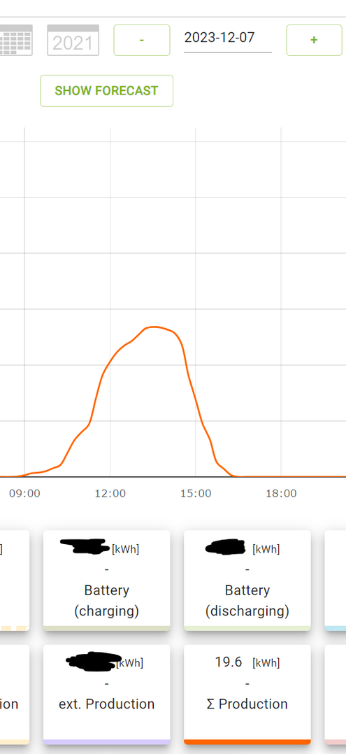

@saugnapf Das habe ich gelesen. Aber ein Ertrag von 40 kWh an einem Tag ist im Dezember bei so einer Anlage unrealistisch. Wir haben in DE gerade mal durchschnittlich 39 Sonnenstunden im Dezember (siehe Sonnenstunden pro Monat in Deutschland 2023/24 | Statista). Und das bei tiefstehender Sonne. Da wird man kaum mehrere Stunden Sonnenschein ohne Schatten haben. Die 24,4 kWp werden vermutlich auch nicht alle in Südrichtung sein.
Deshalb die Frage nach einem Foto. Bin auf die Anlage gespannt.
@wihz Wenn du das oben alles gelesen hast, warum fragst du dann nach der Anlagen-Größe und vermutest 150-200kWp? Statistik über den Monat Dezember ist eine Sache, es ging hier aber um nur einen kalten, vollsonnigen Tag. Da geht schon was. ?
Bei mir kamen heute 12kWh rein, bei ~6kWp. Und ich habe schon auch wandernde Schatten drauf, erst vom Nachbarhaus, dann von einem nahe stehenden Baum.
Aber 40kWh bei einer vierfach so großen Anlage müssen dann doch nicht ganz unrealistisch sein?

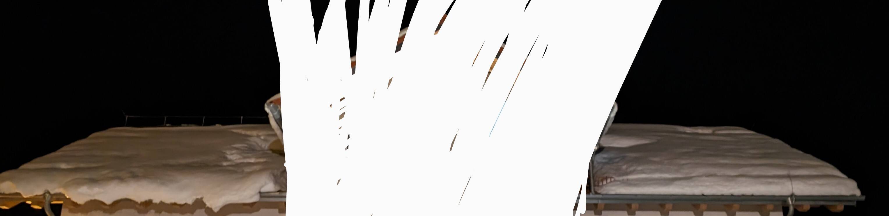

Schau mal, das war heute an einem sonnigen kalten Tag wo noch gut Schnee auf den Modulen lag. Vermutlich aber 2 der 3 Strings schon ganz gut frei geworden sind:
großteil der aktiven Module liegen WSW. Ein paar ONO.
Gerade nachgesehen. WSW-Dach hat noch Schnee auf der untersten Modulreihe, ONO-Dach hat noch geschlossene Schneedecke:
Überall wo ich keinen Dachlawinenschutz habe, ist der Schmodder jetzt runter. Die "Drop Zone" dieser Dachlawinen ist so krass, dass es vermutlich allein deswegen schlau wäre den Schnee früher vom Dach zu bekommen während er noch nicht nass und vereist ist. Wenn da ein Auto gestanden wäre, wäre es vermutlich ein wirtschaftlicher Totalschaden... {green}:amazed:
