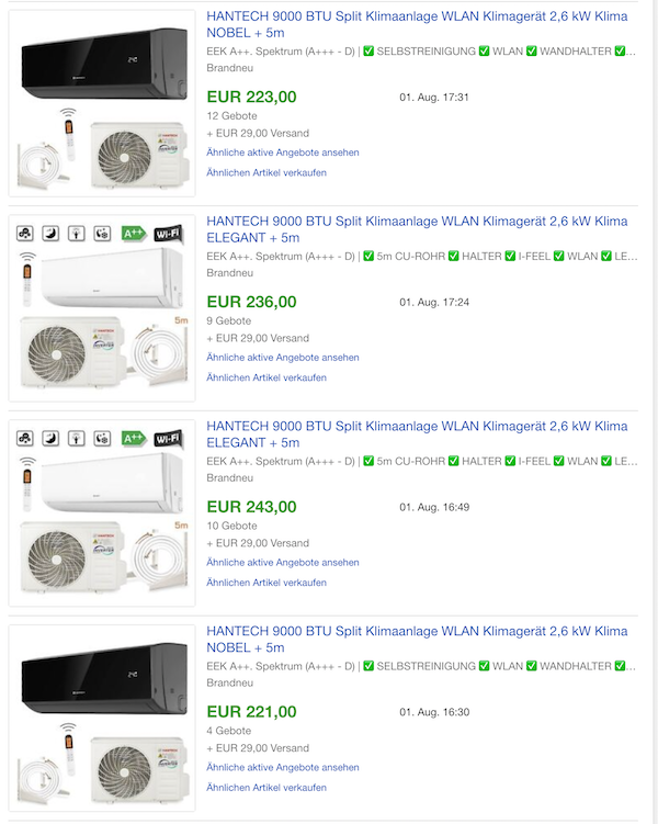

Alternativ kannst du natürlich auch eine Splitklima kaufen. Dir günstigen von Mitsubishi sollten den Anforderungen genügen und dann würde noch jede Menge Geld von deinen 2.000€ übrig bleiben, von denen du ein Teil der Stromrechnung übernehmen könntest. So kann eventuell Geld für weitere Sanierungen gespart werden.

Aktuelle Ersteigerungspreise für nagelneue Splitklimas bei ebay:
Holzofen halte ich für kontraproduktiv, da zum einen gravierend teurer als die Klima und zusätzlich jedes Jahr eine teure Schornsteinfegerrechnung dazu kommt, mit der alleine man die Klima schon etliche Wochen betreiben kann.
Ich gebe Dir Recht das eine Split-Klima am meisten Sinn macht

Hatte ich nur gesehen, dass es so etwas gibt. Diese Hybrid Split Klima anlagen haben ja auch die Möglichkeit fürStromanschluss.Funzt nicht bzw. ganz beschissen.
Oder man kauft ne billigere "normale" Split klima zu 500,- euro, 500 euro für einen Insel oder Hybrid Wechselrichter, de rmöglichst auch ohne Batterie äluft, und 4 oder 5 Msolarmodule dazu.-
Dann hat man, solange genug Sonnenlicht da ist, jedenfalls während dieser Zeit sein Haus, oder ein/zwei Zimmer kostenlos warm.
Im Sommer Kühlen gibts gratis dazu.
Wärmepumpen möchten geregelt herunter fahren und beim hochfahren richtig viel Strom. Sonst halten sie nur kurz.
Ohne Akku wird das nichts.
Klimas für DC (z.B. 48V) habe ich bisher auch nur sehr teure mit miesem Wirkungsgrad gefunden.
Was die an wirkungsgrad machen - keine Ahnung. Teuer sind die aber nicht.
Geregelt runterfahren können die Anlagen ja. Denn wenn der Hybrid Wechslerichter keinen solarstrom mehr "empfängt", schaltet der automatisch auf Netz um.
Ich selbst hab ja Batterien gekauft. Kosten halt nochmal 2000 euro für 11kwh.
Halb so groß sollte ja aber reichen als Puffer, damit die SplitKlima damit klarkommt, und man möglichst wenig Netzstrom beziehen muss....
also rund 1000 euro mehr .
bleibt imho dennoch die beste Variante,, um mit wenig Geld das Haus warm zu bekommen.
