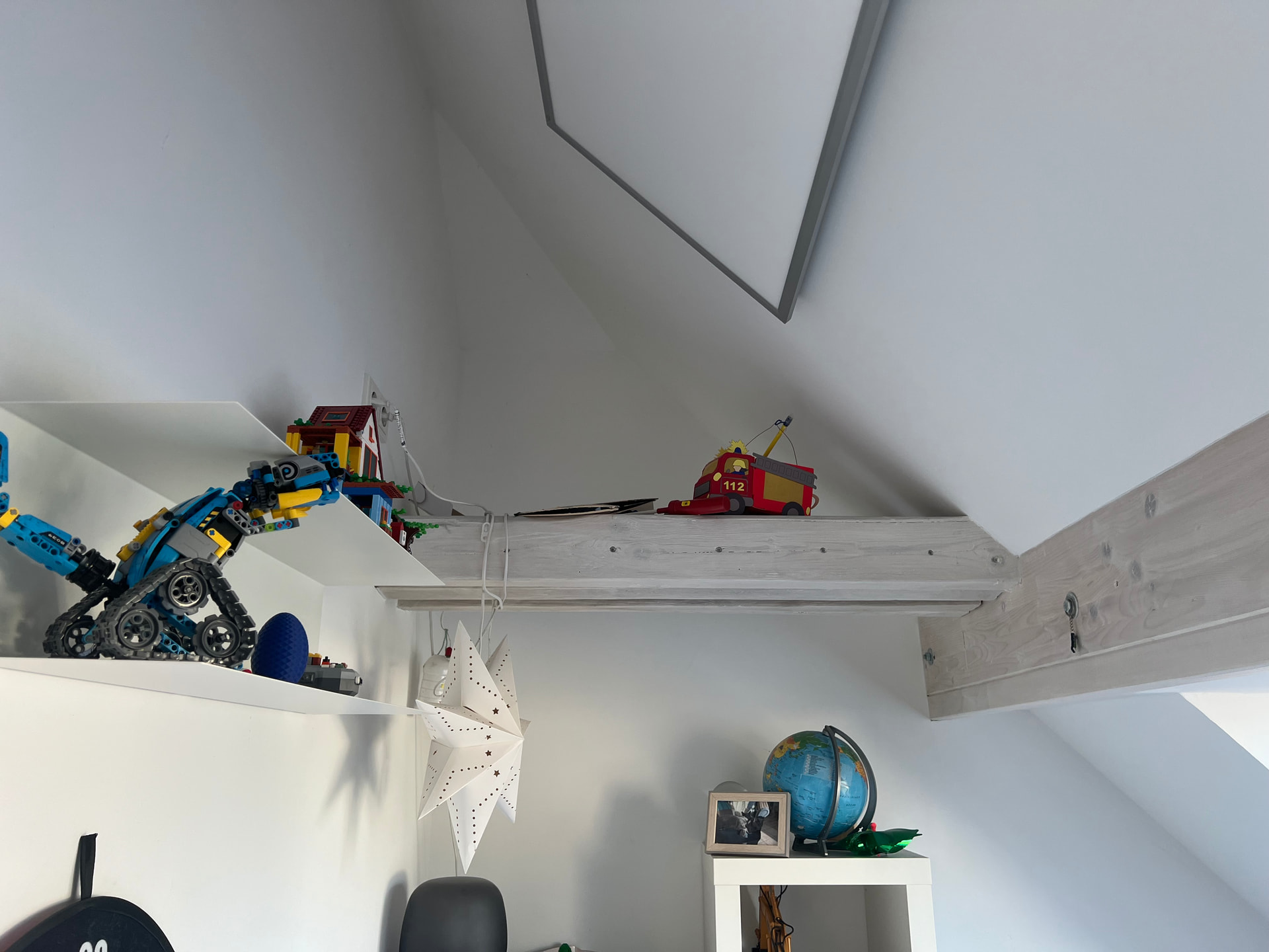

Schmale Inneneinheit gesucht?
ich würde gerne in den Kinderzimmern eine Splitklima nachrüsten. Leider sind die Inneneinheiten alle ca. 80cm breit.
Da ich die auf der Giebelwand montieren möchte, bedeutet ein schmaleres Gerät, dass ich es weiter oben montieren kann, wodurch sich die Luftströmung verbessert, da das Gerät sonst direkt auf einen Dachbalken (Losche) pustet.
Und weiter runter kann ich auch nicht, weil sonst hängt es im Hochbett.
Also Panasonic, Daikin, Mitsubishi hab ich durch, die sind alle 77-80cm breit.

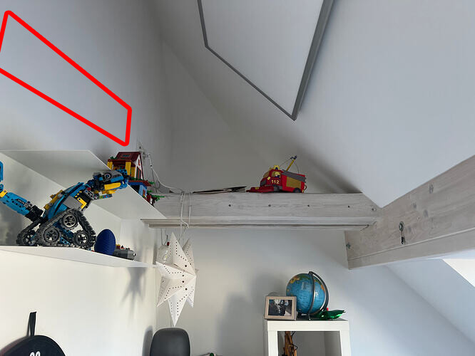

Oben in der Ecke unter dem Krüppelwalm soll die Inneneinheit hin
Geht ein Truhengerät?
leider nein, der “Drempel” ist nur 15cm hoch. In den Zimmern wird wirklich alles ausgenutzt was geht.
Dann würde ich da links über den Steckdosen und dann mit Kabelkanal raus.

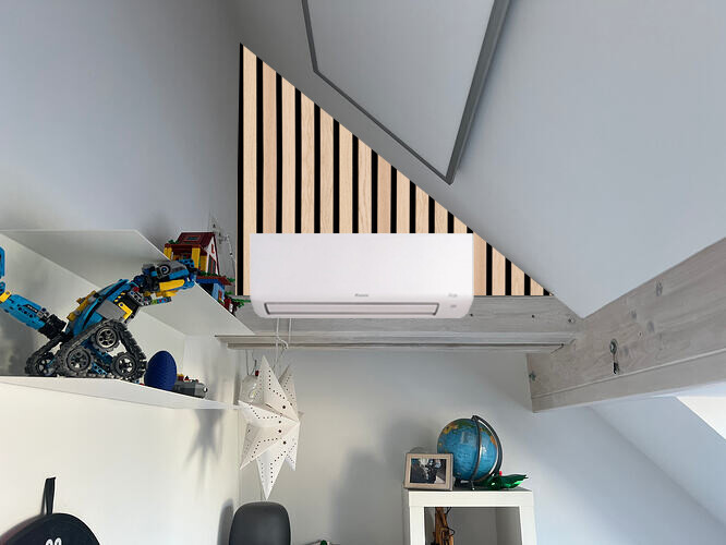

So ähnlich wäre meine Idee auch. An die Wand links und dann mit Kabelkanal rausgehen. Evtl. einen kleinen Ventilator auf den Balken stellen, falls die Luftverteilung nicht gut ist:
Ansonsten könnte man vielleicht den Hohlraum über dem Balken verkleiden und dort die Klimaanlage aufhängen:
