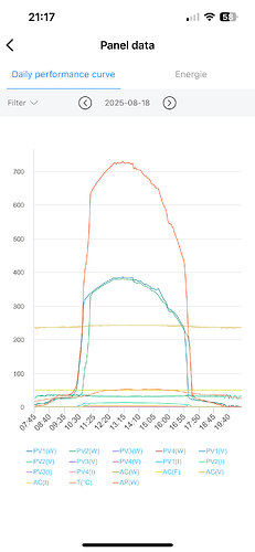

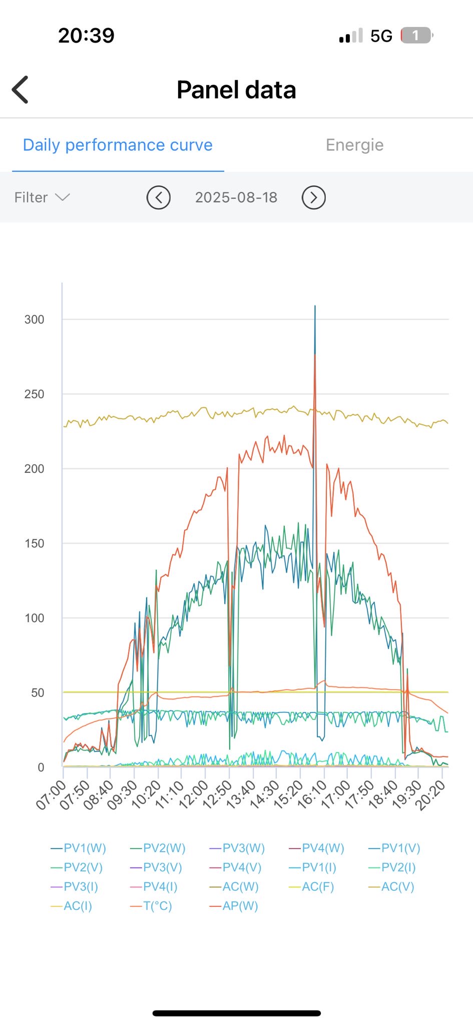

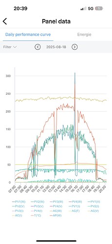

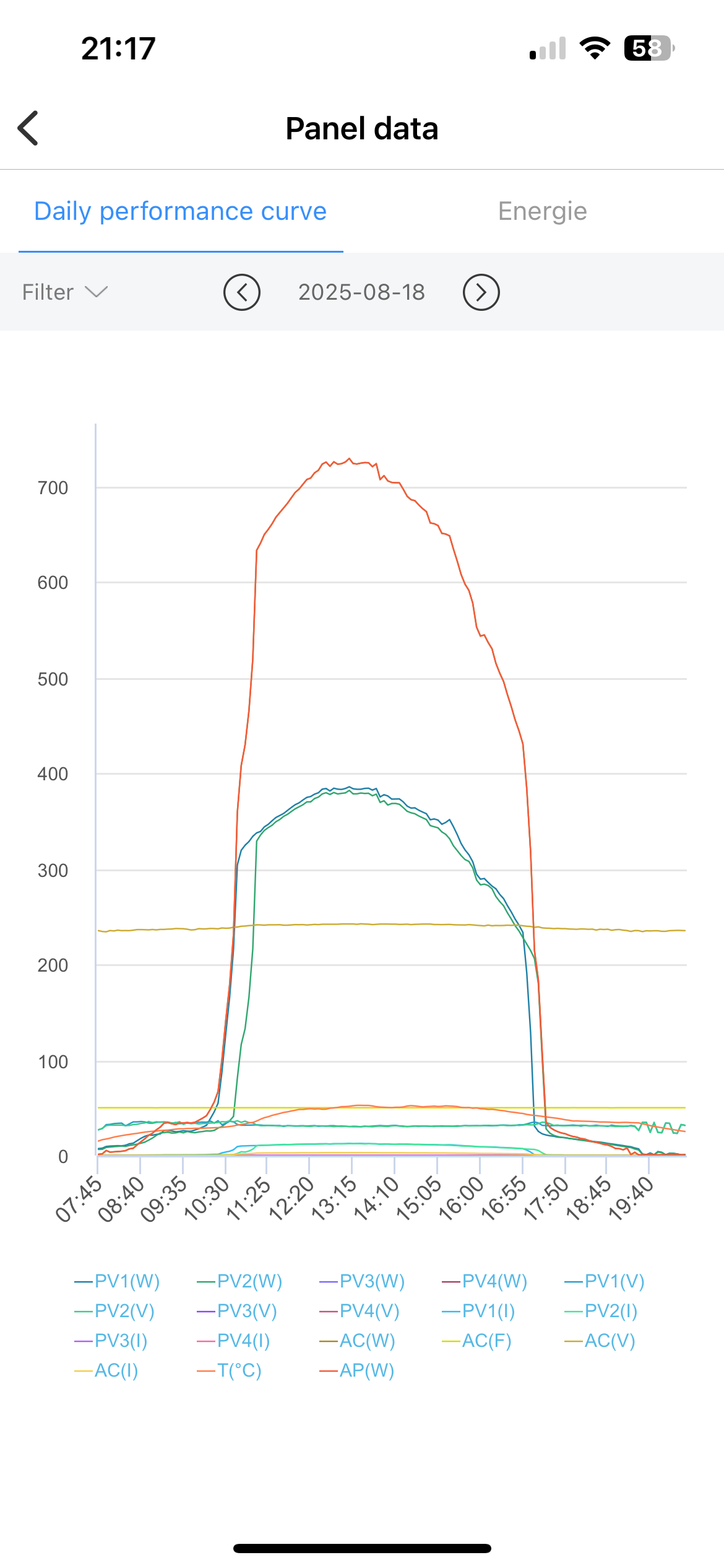

Hallo zusammen vlt kann mir jemand helfen. Ich habe ein Balkonkraftwerk, zwei module a 445 watt plus den growatt neo 800 sudausrichtung. bei mir soweit alles gut. Bei meinem Schwiegervater habe ich das gleiche system in westausrichtung. Die leistung ist aber extrem schlecht. Ich poste panel daten zum einen von meinem system zum anderen vom schwiegervater system zum vergleich. Die frage ist dann woran es liegt, defekter wechselrichter, defekte module oder eben die ausrichtung. Danke im voraus

Irgendwie verstehe ich die Grafiken nicht ganz. Das System mit der geringeren Leistung und Westausrichtung (obere Grafik?), erzeugt Strom von 8.40 bis 18.40. das mit Südausrichtung fängt später an. Das passt doch irgendwie nicht, oder bin ich jetzt verkehrt?
