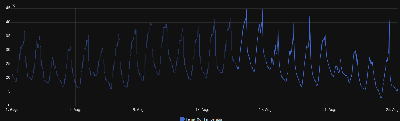

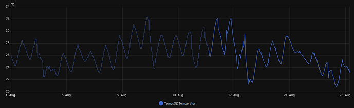

Hier kannst du mal sehen die Temp. von Außen und die Temp. vom Spitzboden jetzt vom ganzen August. Da brauchst du dir keine Gedanken darüber machen und kannst den WR ruhig im Spitzboden montieren. Habe hier auch einen Spitzboden, das Dach schaut nach Süden und ist voll mit PV. Dach ist hinterlüftet und innen wenig isoliert. Hatten im August oft zwischen 40 - 45°C Außen Temp. und da war die Innen Temp. meist so um die 30°C.
Temperaturen von Außen
Temperaturen vom Spitzboden im selben Zeitraum zu den Außen Temperaturen
Nicht mal das, geht ja bequem vom PC/Tablet/Handy via Webinterface. Und lassen sich ja auch leicht loggen, mit Home Assistant IoBroker usw.
Wenn da pro Stück nur 4 "normale" Module (450Wp Klasse?) dran kommen werden die sowieso sogut wie nie auf Anschlag laufen. In der Frühjahrs Bonanza ists noch schön kühl da oben und im Hochsommer bei 35° kommt bei weitem nicht die Maximalleistung von den Modulen.
