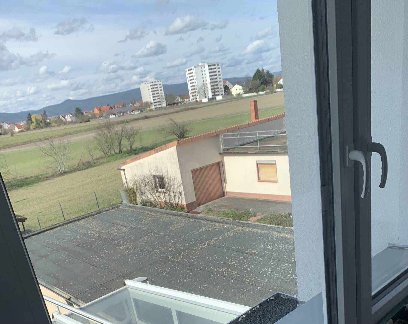

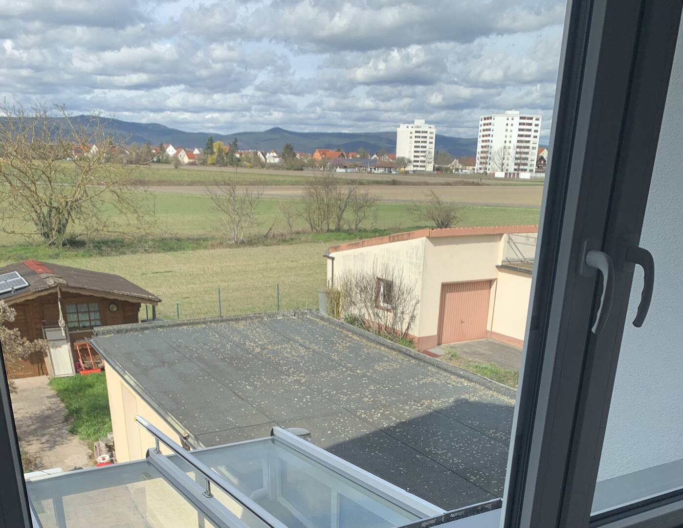

hat jemand Erfahrung mit fem Ertrag bei Schattenverläufen? Die Garage auf der ich die Anlge installieren möchte ist vom Haus bis ca 12:00 verschattet. Siehe Bilder.
Ich möchte eher Autarkie als viel Einspeisung erreichen, also kommt auch ein Speicher dazu.
Danke!

Ich finde einfach mal loslegen. Wenn die den restlichen Tag voll drauf scheint ist doch ordentlich was zu erwarten.
Natürlich hilft eine Batterie. Aber auch Wasch- und Spülmaschine bei Sonnenschein um den Ertrag besser zu verbrauchen.
Beides! {green}:razz:
Da wir seit Januar schon ein BKK haben haben wir unser Verhalten der Verbrauchernutzung schon angepasst. Es darf aber aber halt dich mehr sein. Die Batterie soll hat den Verbrauch am Abend/Nacht stützen da wir da doch schon nich Bedarfe habe energieintensive Verbraucher zu nutzen. Ich würde halt zwei Strings machen da der hintere Teil deutlich früher volle Sonne hat als der Vordere.
