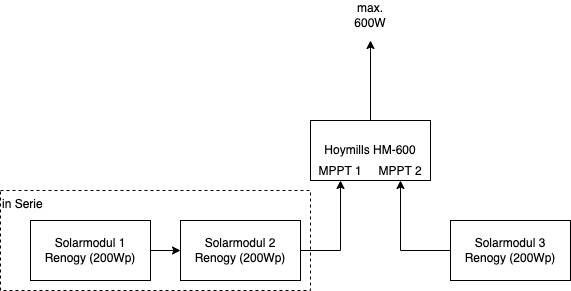

Ich habe endlich passende Solarmodule für die Balkonbrüstung gefunden und denke auch, mit der Leistung/techn. Spec (flexibel, 200Wp pro Modul, Halbzell, Mono) kann ich zufrieden sein: Datenblatt
Leider sind die Bedingungen nicht ideal (ein Baum wirft im Herbst/Winter morgens Schatten). Deshalb möchte ich die max. Breite unseres Balkons nutzen und 3 Module daran befestigen.
Nun meine 2 Fragen zum Aufbau eines Balkonkraftwerks:
  1. Hat jemand Erfahrungen mit verschatteten, flexiblen Modulen? Ich komme noch nicht so ganz klar mit dem Forum, deshalb auch gerne auf bestehende Threads verweisen. Danke!
  2. Kann ich an einen Hoymiles HM-600 2 verschieden geschaltete Solarmodule anschließen? Laut Spec des HM-600 sollten 2 in Serie geschaltete Module auf einen MPPT Eingang in Ordnung sein? Aber kann ich die beiden MPPTs komplett verschieden belasten? Hier das Schema:
Verweist mich gerne auf entsprechende,, schon bestehende Threads.

Du musst schauen welche Spannung deine Module haben, die mal 2 nehmen und schauen ob es immer noch für den WR OK ist.
Ohne technische Daten wird es schwierig die Frage zu beantworten.

Hier die Berechnung:
Laut Spec Hoymiles HM-600:
  • Max. input voltage: 60V
Laut Spec Solarmodul (hab noch ein paar mehr Werte rauskopiert):
  • Optimum Operating Current (Imp): 10.02 A
  • Short Circuit Voltage (Isc): 10.74 A
  • Maximum System Voltage: 600 VDC UL
  • Optimum Operating Voltage (Vmp): 20.1 V
  • Open Circuit Voltage (Voc): 23.9 V (~24V)
Ich nehme die Voc (Open Circuit Voltage) zur Berechnung des Input in den Wechselrichter:
  • 2 * 24V = 48V Output der Solarmodule --> Das liegt unter 60V. Der HM-600 verkraftet das also. Korrekt?
  • Am anderen Eingang vom HM-600 kommt dann nur 24V an (vom einzelnen Solarmodul - siehe Schema im ersten Post). Auch das verkraftet der HM-600. Korrekt?

In Reihe wird die Spannung zu hoch (oder sie ist bei einem Einzelmodul zu niedrig).
Also Parallelschalten.
An eine Seite des WR 2 Module, an die Andere 1.

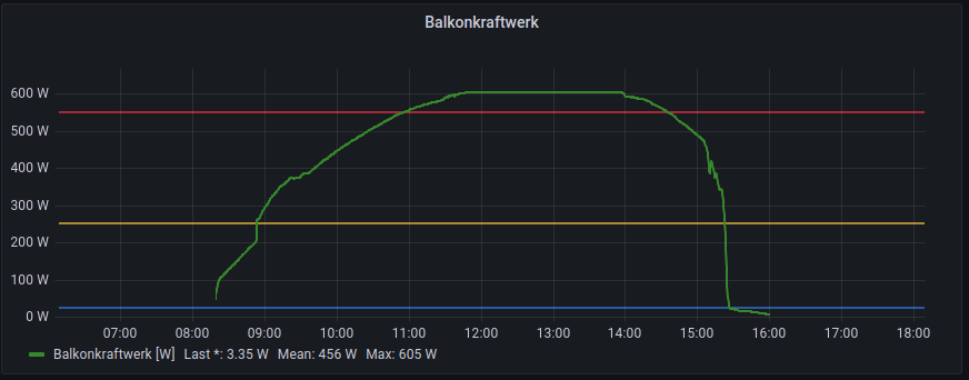

Ich habe jetzt für den Winter an einem HM600 2 400W Module Parallel geklemmt. Ich habe das zwar inzwischen an beiden MPPT, aber ich hatte es auch 3 Wochen lang asymmetrisch.
Wie du an der Grafik sehen kannst darf man die Panel-Watts ruhig etwas überdimensionieren (solange Spannung und Strom beide im Limit des Inverters bleiben). Man sieht da schön dass der Inverter bei ~600W einfach zu macht - und damit ist der D-Vorschrift genüge getan.
Wenn es also kein Platzproblem ist, dann kannst du noch so ein Panel dazupacken.
@joba1 - Danke für das Diagramm. Das kann ich hoffentlich auch bald liefern ? Das ist die Einspeisung und ich hoffe, meine Anlage ist ausreichend dimensioniert.
@jay - Danke Dir! Asymmetrische Anzahl Module / Watt ist also kein Problem. Nur Deinen Punkt mit in Reihe wird die Spannung zu hoch verstehe ich (noch) nicht.
An den MPPT 1 werden 2 Solarmodule, die in Reihe geschaltet sind, angeschlossen. Damit sollte die Spannung im Rahmen des Spec bleiben (24V+24V=48V < 60V max des HM-600).
Das dritte Modul wird dann parallel an den MPPT 2 angeschlossen und macht die Anlage damit asymmetrisch. Meintest Du das?

Das stimmt so nicht ganz. ja, faktor 2, aber du muss noch die max. Spannung bei ca. -15° (je nach Region schauen). Da komme ich pi*Daumen auf 53V. Was immer noch unter 60V ist, also passt.
sind aber wirklich zu wenig für MPPT2. Da startet MPPT2 nicht mal... kannst diesen Modul also gleich weglassen.
Du verwechselst 2 Spannungen. 24V ist max bei STOC. bzw. um 26,5V bei -15°
und 20.1V sind relevant für MPPT2. Eher wird es weniger V...
@eugenius Danke! Das hilft enorm. Dann gehe ich nochmal auf die Suche nach anderen Modulen, um die Balkonfläche optimal auszunutzen.
