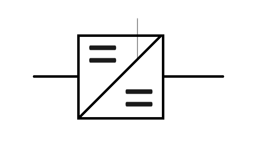

mein EVU verlangt einen einphasigen Schaltplan für die Inbetriebnahme. Ich verwende dafür ProfiCAD. Kann mir einer sagen welches Schaltsymbol ich für eine Busbar oder einen Smartsolar MPPT RS 450/200 verwenden kann?
Das BMS oder die EVE Akkuzellen würde ich einfach durch einen beschrifteten Kasten darstellen. Ich nehme mal an, sowas wie ein Cerbo GX ist irrelevant?
Für den MPPT würde ich das abgewandelte Schaltzeichen eines PV Wechselrichters nehmen:
oder eine Strom / Spannungsquelle.
Für den Busbar würde ich eine Klemmleiste nehmen oder nur eine Linie mit Verbindungspunkten.

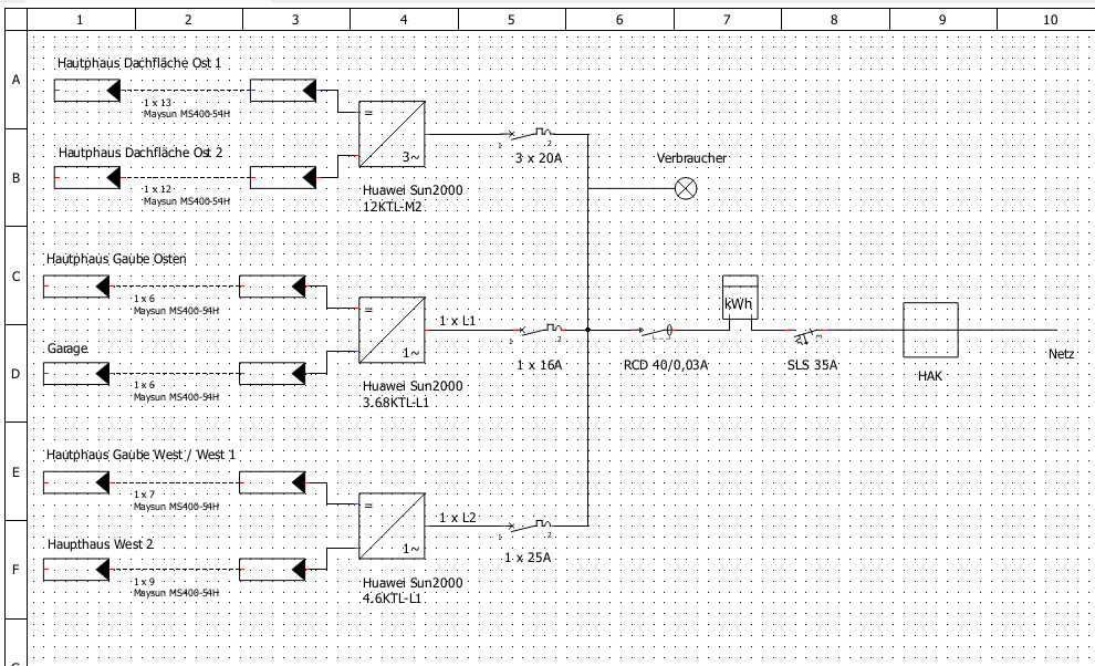

Für diejenigen die auch mal vor der Fragestellung stehen, hier wie ich das jetzt für mich gelöst habe. Sollte das so abgelehnt werden, werde ich noch ein Update posten.
Mein EVU wollte nur einen Übersichtsschaltplan (also in 1 poliger Darstellung) . Bei mir sah das so aus:
