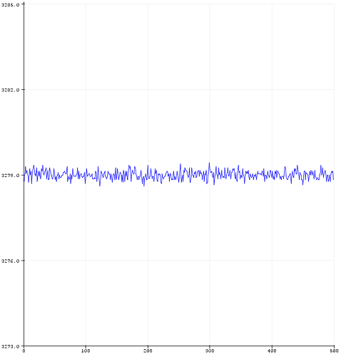

Zum Auswerten habe ich jetzt einen ATMega 2560 genommen, da meine Nanos alle nur einen Resonator verbaut hatten, was unschöne Messwertschwankungen ergeben hat.
2560 mit Quarz geht. Dabei wird es auch bleiben, da ja im Endausbau auch noch ein Touch-TFT-Panel und eine zweite Anzeige (e-Ink) im Cockpit versorgt werden müssen.
Ich habe die Versorgung des AD654 nicht mal großartig nachbehandelt (geglättet). Da geht noch etwas.
Der Akku hat gemessene 3.279V.
Das Ergebnis im µC über ein paar Minuten sieht jetzt schon recht vielversprechend aus:
Ich mache jetzt die Versorgung des AD654 noch glatter, bringe die Lade/Entlade-MOSFETs fürs Umpumpen dazu und kann dann die Platine designen und in Auftrag geben.
Bis die Platinen und die Bauelemente da sind, teste ich noch mit dem µC ein wenig rum, so dass ich dann sicher max. 16 Einzelfrequenzen in einem Interrupt messen kann, und auch noch etwas Rechenzeit übrig bleibt.
