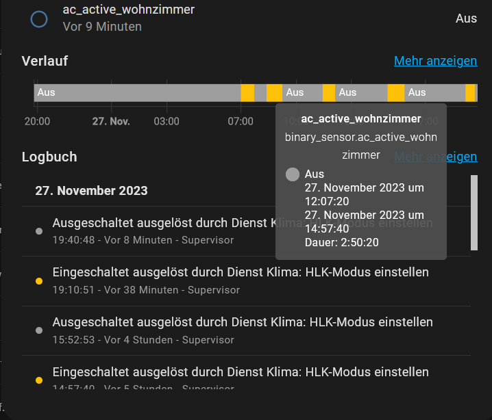

wir haben jetzt alle unsere Räume mit Klimaanlagen zum heizen ausgestatttet. Da beim Heizen der interne temperatur Sensor der Midea Geräte immer viel zu viel anzeigen und deshalb die Anlage nicht genug bzw. lange genug heizt habe ich eine externe Steuerung mittels Home Assistant ülus Node-Red installiert.
Da die Klimaanlage bei erreichen der Zielttemperatur (bzw was sie aufgrund des internen Sensor glaubt) in einen merkwürdigen fast Schlaf versinkt (lüfter fast aus, kaum noch Wärmeabgabe) habe ich in der Steuerung dafür gesorgt, dass die Anlage durch die externe Steuerung komplett abgeschaltet wird sobale Ziel-Temp+0,2 erreicht ist und erst wieder einschaltet wenn die Raumtemperatur um 0,7 Grad abgefallen ist.
Das funktioniert auch sehr schön und spart hoffentlich auch mehr Strom als die Innengeräte die ganze Zeit an zu lassen.
Ich frage mich nur, schadet das auf Dauer der Klimaanlage?
Für mein Wonzimmmer sieht es ungefähr so aus:
Da das Haupthaus recht gut isoliert ist schaltet die anlage nicht allzu oft ein.

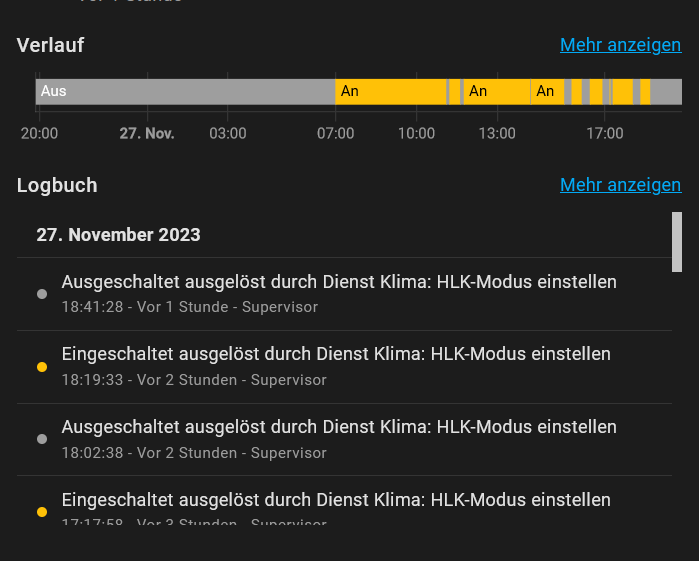

In meinem Büro, dass schlechter isoliert ist sieht es dann gleich anders aus:
War übers Wochenende bis auf 10° abgekühlt, da hatte die AC erst mal ganz gut zu schaffen und erst nachdem ich den Lüfter von auto auf mittel gestellt habe wurde es auch wirklich warm bei den aktuellen Außentemperaturen. wäre es da besser die Anlage einfach durchlaufen zu lassen anstatt sie für ne haöbe Stunde komplett abzuschalten?
Man muss da immer fragen: Besser in welchem Sinne? Wenn du es schneller wieder warm haben willst, lässt du die Anlage durchlaufen. Wenn du Energie sparen willst, schaltest du sie nur an, wenn du Wärme brauchst. Wenn die bei ausgekühltem Zustand aber extrem hoch fährt und du sie auch nicht irgendwie gebändigt bekommst, läuft die Anlage in einem eher ineffizienten Bereich, was auch nicht so gut ist. Wenn du sie aber auf z.B. 60-70% ihrer Nennleistung halten kannst und die Zeit hast zum Aufheizen, dann ist das von der Effizienz her sinnvoll.
Und dann natürlich auch noch die Schimmel-Thematik, wo man aufpassen muss.
Können die Geräte nicht modulieren? Im Normalfall fahren die Geräte die Leistung runter wenn die Temperatur erreicht ist und halten dann die Temperatur.
@ecamonteur wenn deine AC in eine Art Dämmerschlaf fällt liegt es daran dass der Temperatursensor (der oftmals an einer unsinnigen Stelle sitzt so das er eher die Gehäusetemperatur als die Lufttemperatur misst) sagt dass die zieltemperatur erreicht ist und der Lüfter und der Kompressor gedrosselt werden.
So bleibt in den Kältemittel ein bestimmter Mindestdruck erhalten so dass wenn der Kompressor wieder Leistung liefern soll nicht jedesmal durch die Anlaufphase gehen muss.
DiE schadet dem Kompressor mehr als Dauerlaufbetrieb.
Möglicherweise genügt es schon wenn du den Temperatursensor des Gerätes aus dem Gerät heraus verlegst oder sonstwie vor der direkten Wärme des Gerätes schützt und so verhinderst dass es dauernd tacktet.
Ganz abschalten und dann immerwieder anlaufphase ist die schlechteste aller Lösungen.
Wenn die Anlage selbst abgeschaltet wird, wie man es über App oder Fernbedienung macht, sehe ich wenig Probleme. Ist ähnlich, wie beim Takten. Wenn du mit einem eigenen Relais die Anlage abschaltest, sehe ich es kritisch.
@arc genau darum ging es mir. Die Frage ist halt gibt es eine Grenze ab der es Sinn macht die Anlage ganz abzuschalten, z.B.wenn es mehr als je Stunde dauert bis die Raumtemperatur so weit gesunken ist, dass wieder geheizt werden muss?
@win nee, ich steuere die Anlage über eine Integration im home assistant genau wie es auch die App macht.
Aber zumindest @arc meinte ja dem kompressor würde es nicht tun.
Wenn du die Anlage über die Anlagensteuerung ausschaltest, ist das genauso, wie takten. Die Kompressoren sind dafür ausgelegt, dass die häufig starten können. Sieht man ja schon an der Anlagensteuerung, wo die Geräte teils extrem viel takten. Würden die Hersteller vermeiden, wenn die so nicht mindestens 10 Jahre durchhalten.
Wenn du also nicht gerade alle 10 Minuten aus- und wieder einschaltest, sollte nichts passieren. Aber das würde aus Effizienzgründen eh keine Sinn machen. Mehr als 2-3 mal die Stunde würde ich da nicht schalten.
