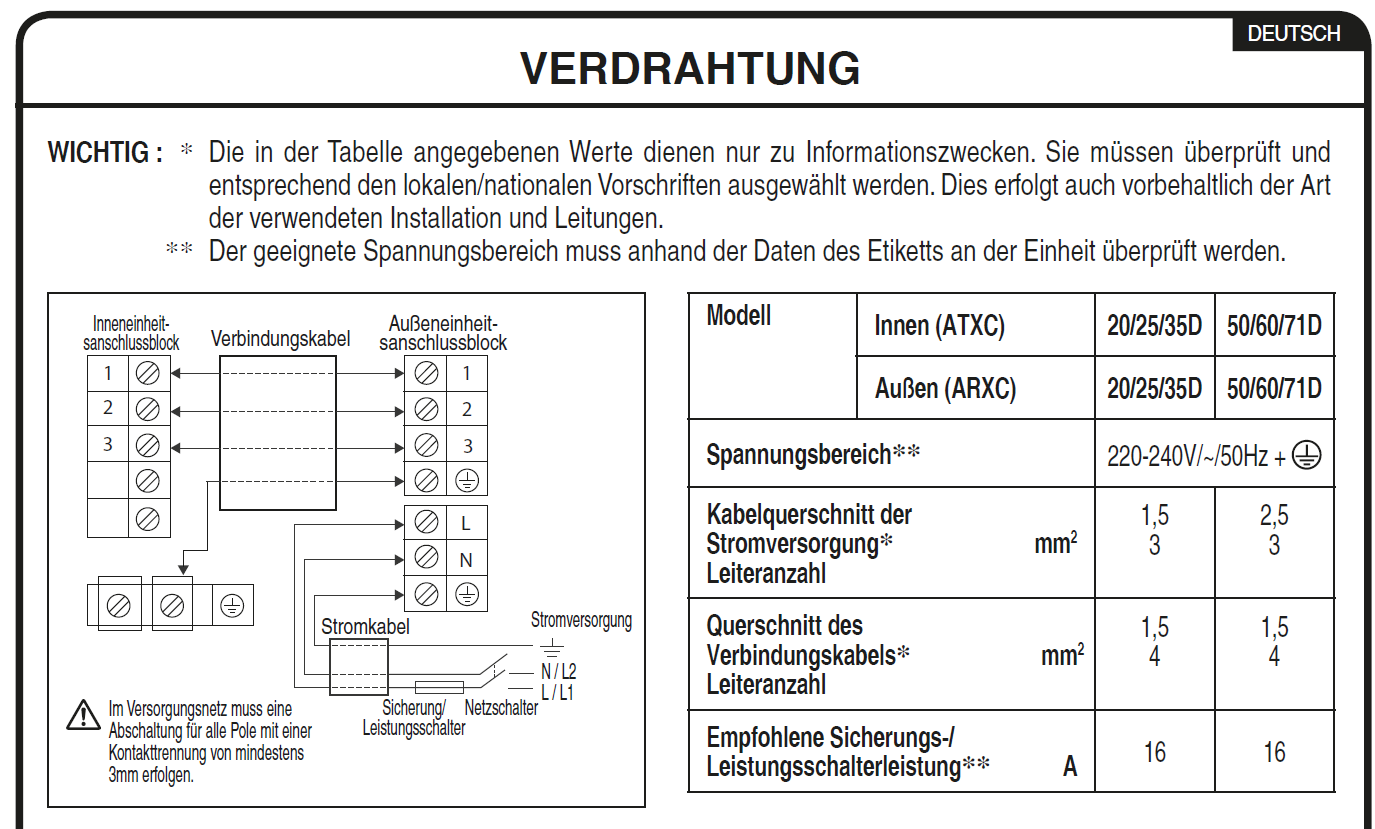

Ich habe das hier gefunden, leider nicht das gleiche Gerät:

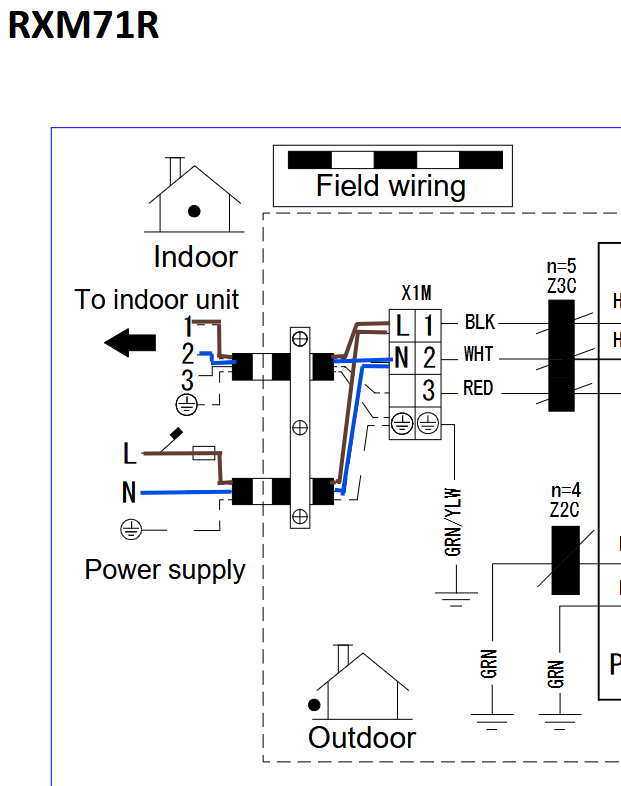

Hier ist 1 die Phase L und 2 der Neutralleiter N:

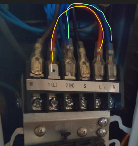

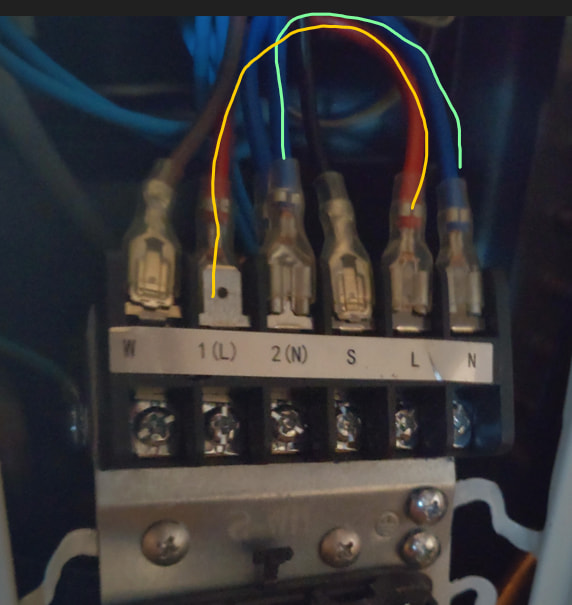

Ansonsten wird es dir am meisten helfen, dir den Anschluss in der Außeneinheit anzuschauen, wenn zwei Anschlüsse übereinander sind, ist es der gleiche Typ:

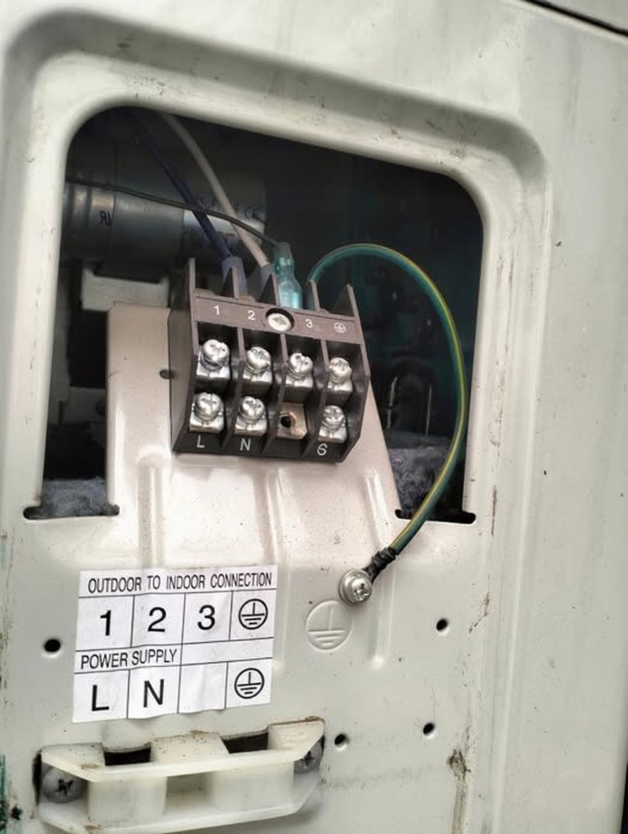

Sind die Anschlüsse nebeneinander, sollten sie durch verkabelt sein:
Super, Danke. Habe es somit hinbekommen bzw habe von euch den richtigen Impuls bekommen. Gruß
