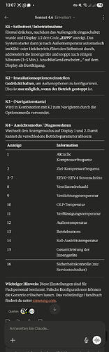

Im Handbuch für die Außeneinheit steht unter Schritt 16 im Kapitel Installationsverfahren etwas zum Modus Verbrauchseffizienz und wie die 4 Segment ”SEG1” bis “SEG4” sein sollen. Nur steht nirgends, wie man das einstellt. Es gibt vier Knöpfe, K1 bis K4, auf der Außeneinheit, in der Anleitung steht aber auch nicht was die machen und wofür man die braucht, nur, dass man bei der ersten Inbetriebnahme einmal auf den ersten drücken muss.

Das sagt der KI Chatbot meiner Wahl, ich finde jedoch keinen handfesten Beleg für die Funktion der Tasten K1 bis K4. Hat da jemand nähere belastbare Infos?
Manchmal hilft es, die Installationshandbücher anderer Geräte vom gleichen Hersteller zu durchsuchen. Mitunter haben die Hersteller auch frei verfügbare Service-Manuals.
Du kannst auch die KI mal fragen, woher sie diese Infos hat, ob sie dir Links bieten kann.
