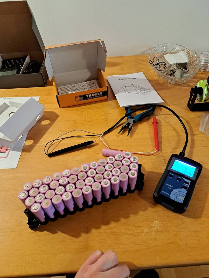

Hallo Leute,
Da mein Ebike Akku nicht mehr ging habe ich mich entschlossen ihn auszubauen und ihn zu reparieren.
Dabei habe ich festgestellt, dass die Hälfte der Zellen Tiefentladen ist. Die linke Hälfte der Zellen hat zwischen 3,2-3,5 Volt,
die rechte Hälfte hat zwischen 2 -2,2 Volt. Sowohl die guten Zellen, als auch die schlechten Zellen haben um die 55 Milliohm.
Soll/Kann ich die tiefentladenen Zellen noch retten ? Die sind ja nicht komplett tiefentladen, sondern halt bei 2 Volt und das BMS lädt die dann natürlich nicht mehr und wahrscheinlich geht auch deswegen der ganze Akkupack nicht mehr. Akku lag über die Wintermonate herum.
Zellen: Samsung ICR18650 26 H M
Mein Projekt: Hier
Danke vorab für eure Hilfe und Infos °

Ich habe jetzt einfach die 2 Volt Zellen parallel zu den 3,6 Volt Zellen geschaltet. Hat geklappt und nun lad ich diese mit 300 maH auf.
Die Innen Widerstände habe ich mit dem YR1030+ gemessen

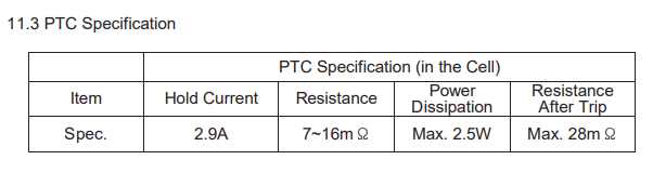

Der gemessene Widerstand hat nur dann einen Wert, wenn du ihn mit dem Neuzustand der Zellen vergleichst. Und die findest du auf secondlifestorage. Dort gibt es auch eine menge threads, wie man das bewertet. Wenn ich mich erinnere, liegt ein Grenzwert beim doppelten Widerstand des Neu-Widerstands. Danach bauen die Zellen schneller ab. Aber das nur als groben Hinweis.
Es gibt laut Datenblatt von secondlifestorage keine Angaben zum Innenwiderstand der Zellen wodurch ich jetzt keinen Vergleich habe, wie meine Zellen mit 55 mOhm zu bewerten sind.
Das Einzige was ich über den Link vom SLF Thread sehen kann ist folgender Text von dem Produktdatenblatt:
7.3 Initial internal impedance
Initial internal impedance measured at AC 1kHz after rated charge.
Initial internal impedance ˺ 100m˟
und folgende Grafik:
im verlinkten pdf punkt 7.
100mOhm. passt eigentlich nicht.
Ich kenne Werte grob zwischen 20 und 40 mOhm für Neuzustand. Typabhängig.

Jetzt habe ich auf alle Fälle mal bei den tiefenentladenen Zellen sowie den anderen guten Zellen einen Kapazitätstest mit dem CSL Power Akku Ladegerät gemacht.
Natürlich im Test/Entlademodus. Die 9 von 50 getesteten Zellen haben 2600-2750 maH Kapazität .Würde daraus ableiten dass die Zellen somit noch in Ordnung sind. Fehlt nur noch der Spannungsabfalltest. Mal sehen ob ich die Nerven dazu habe, einen Monat lang zu warten.
Ich habe Panasonic und bei mir war alles mit >=2V OK bei 1,8V gab es einzelne Ausfälle bei 1,5V ca. 50%
Habe für mich die Grenze bei 2V gezogen für mein PV Accu Projekt. Für ein Ebike würde ich auch die 1,8er verwenden und für Taschenlampe und so Zeüg auch die 1,5
könnte gut sein, dass deine Zellen noch ok sind.
ich kann noch folgenden Hinweis geben. Die untere Spannungsgrenze in den Datenblättern ist üblicherweise 2,5 V.
Nach meiner Kenntniss ist die echte Grenze, bei der in der Zelle irreversible Schäden ( Dendritenwachstum usw. ) enstehen können 1,6 V. Davon bist du weit genug weg.
Eine zweite Grenze liegt noch tiefer bei 0,6 V. Darunter habe ich keinen einzigen Akku jemals brauchbar wiederbeleben können.
Wenn also die Zellen jetzt keine Selbstentladung zeigen ( auf ueber 4 V aufladen und 14 Tage warten) dann kannst du sie weiter benutzen.
Danke für eure Antworten! Das hilft mir doch sehr weiter. Jetzt bin ich mal gespannt wie viele von den 50 Zellen wie viel Spannung verlieren.
