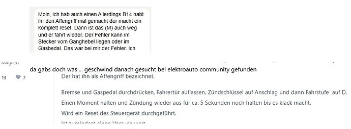

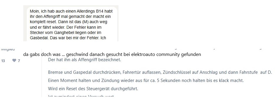

diese Nachricht wurde mir vor kurzem zugetragen und ich darf es hier auch in die Sammlung einfügen... finde ich ersteinmal total klasse. So hier ist das erste Fehlerbild und die damalige Lösung dessen.
:collision: "Moin, ich hab auch einen Allerdings B14 habt ihr den Affengriff mal gemacht der macht ein komplett reset. Dann ist das (M) auch weg und er fährt wieder. Der Fehler kann im Stecker vom Ganghebel liegen oder im Gasbedal. Das war bei mir der Fehler." :collision:

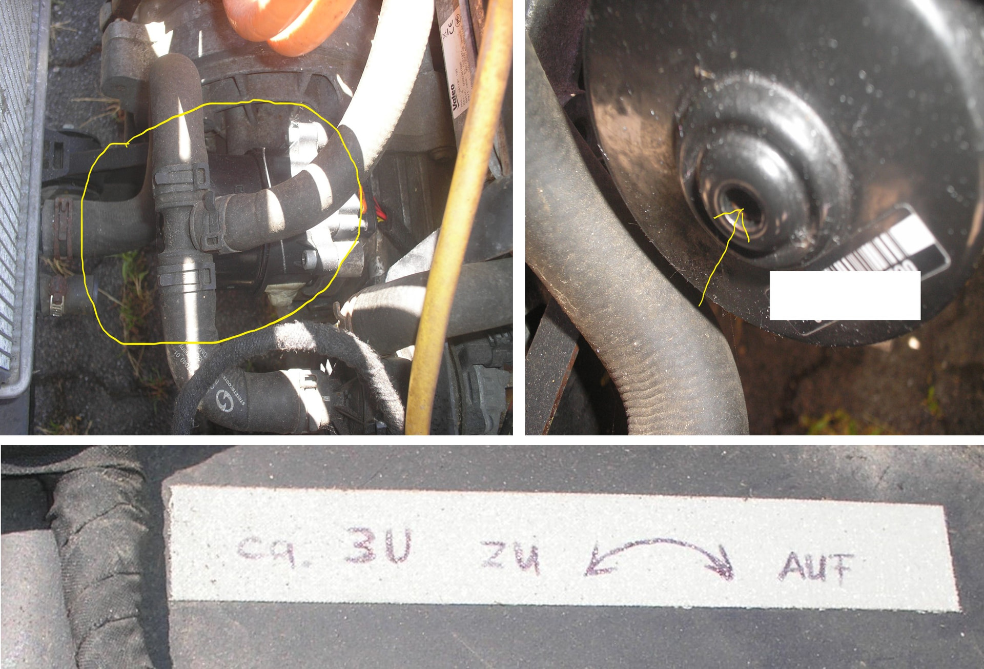

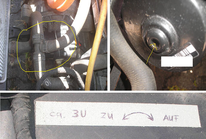

Wenn ein Streetscooter Work B16 nicht mehr starten möchte und liegen bleibt,
wird es in der Regel vorkommen, daß die Parkbremse aktiviert wird.
Die Parkbremse/Getriebebremse soll das Fahrzeug vor möglichen Wegrollen bewahren.
Blöd wird es aber, wenn man sich dazu entschließt das Fahrzeug per eigener Muskelkraft an den Straßenrand zu schieben oder wenn der Streetscooter im Nachgang abgeschleppt werden muß, weil eben die Parkbremse, wie der Name schon sagt bremsen könnte.
:collision: Hier habe ich eine kleine Anleitung angehangen,
wie man mit einem Inbus die Parkbremse eines B16 mechanisch lösen und nachher wieder schließen kann.
aber Achtung, nicht ohne Grund verstellen. :collision:
Wenn eine mechanische Verstellung stattgefunden hat, weiß die Elektronik nicht mehr,
ob die Parkbremse zu oder offen ist.
die Parkbremse sollte dann in der Werkstatt neu angelernt werden.
Dazu gibt es natürlich auch eine kleine Anleitung, unteranderem mit Hilfe des Affengriffs,
falls ich diese noch finde, werde ich es nachträglich ergänzen.

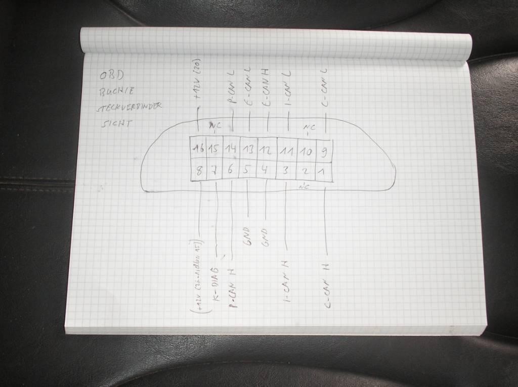

die OBD Diagnose Buchse eines B16
Wenn jemand einen Streetscooter Work B16 über die OBD Schnittstelle auslesen möchte,
dann wird vorallem ersteinmal der Ort und eine Anschlußbelegung der 16 poligen OBD Buchse von Interesse sein.

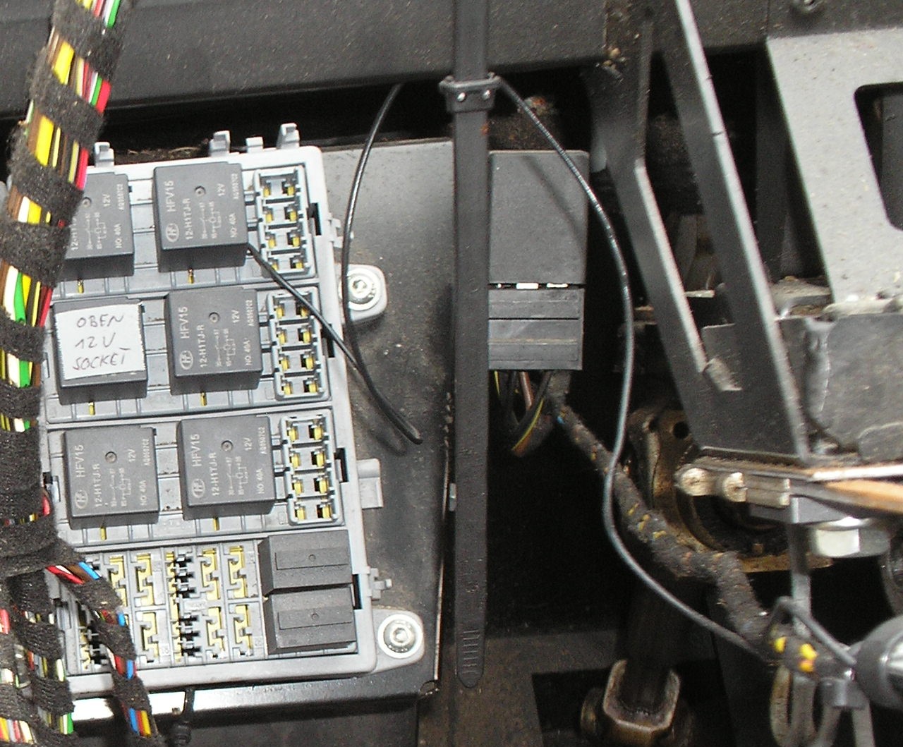

:collision: die OBD Buchse des B16 befindet sich im Fußraum des Fahrer an der linken Seite unter dem Sicherungskasten. :collision:
so sah sie mal aus, als sie noch angebaut war.
da ich ein paar Verkleidungsteile abgenommen habe um die Kabel zu verfolgen, ist das obere Foto Geschichte, sogleich auch einer groben Reingung unterzogen. (Bastler Ehre)
Die Schnittstelle ansich ist kein OBD2 und besitzt eine eigenwillige PIN Belegung,
wieso, weshalb, warum, ich weiß es nicht, vielleicht wollte Streetscooter einfach inkompatibel zum Standard werden.
anbei die eigens dafür angefertigte Krickel-Skizze der OBD Buchse eines B16
:collision: die OBD Schnittstelle des B16 besteht zum größten Teil aus vier CAN Bus Kanälen und einen K-Line Bus. (P-CAN, E-CAN, I-CAN, C-CAN) :collision:

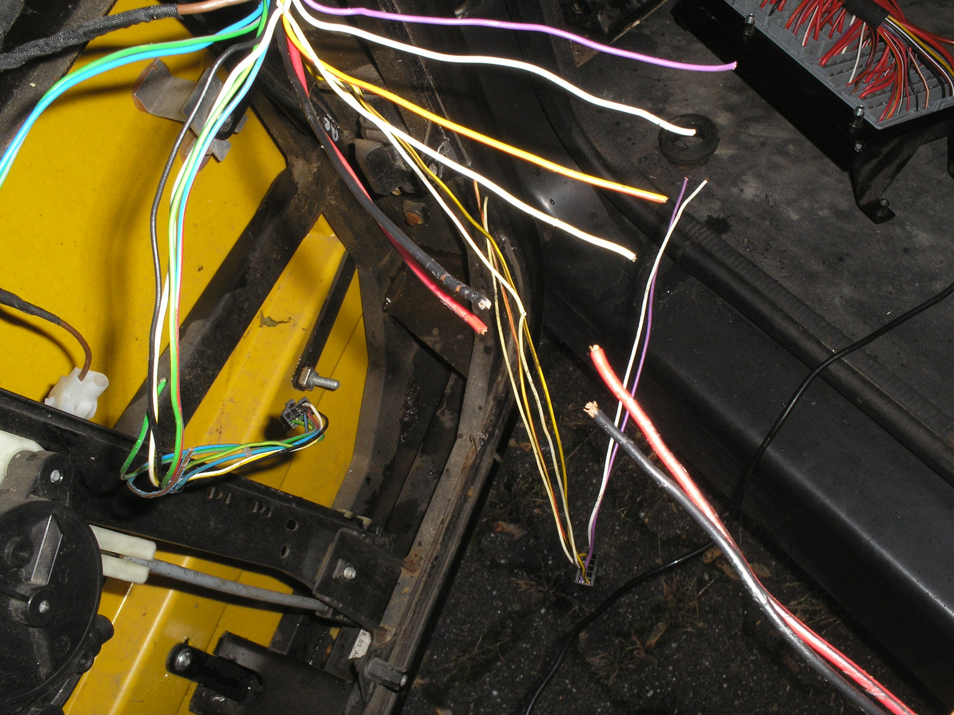

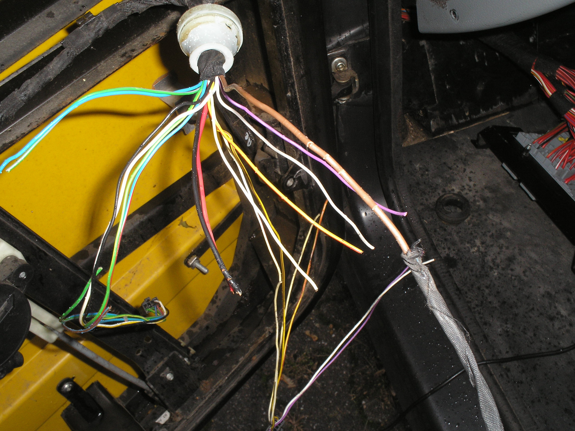

Diese wertvollen Tipps hatte ich damals auch noch bekommen. Prüfe am besten alles, insbesondere Kabelbrüche an der Fahrertür, Beifahrertür und an der Lenksäule. Wenn die Streetscooter im gewerblichen Einsatz gewesen sind und die Fahrer täglich wechseln sollten, dann haben diese genannten Stellen besondere Belastungen erfahren. Tür auf, Tür zu, Lenkrad hoch, Lenkrad runter. Was, das passt immer noch nicht, dann eben Lenkrad nach vorne, Lenkrad nach hinten ...
tatsächlich hatte ich damals akute Kabelbrüche an der Fahrertür feststellen müssen. nachfolgend zwei Fotos von dem freigelegten Kabelbaum der Tür.
und auch einige Kabelbrüche an der Lenksäule, hier zum Beispiel noch ein Gruß vom Vorbesitzer, (wieso den Kabelbruch weitersuchen, die Zündung funktioniert doch wieder :smiling_face_with_sunglasses: ), kreativ war er auf jeden Fall. :rofl:
