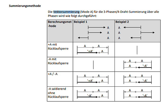

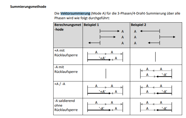

Landis & Gyr E220 ist saldieren.
Nennt sich bei L&G Vektorsummierung. Kann über die Firmware noch konfiguriert werden.
Ich hab den Zähler mit +A/-A (das bekommt man über die Typenbezeichnung raus).
