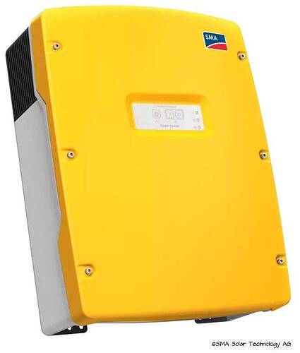

    Batteriewechselrichter zb von Victron (Multiplus2 48/5000 - 4kW Leistung ) oder SMA (Sunny Island 6.0 - 4,6kW Leistung)

    Batteriewechselrichter zb von Victron (Multiplus2 48/5000-10000 - 4-8kW Leistung ) oder SMA (Sunny Island 6.0-8.0 - 4,6-6kW Leistung) oder jeweils drei davon für Drehstrom ab PV Anlagen von 20kwp und Mehr

    BMS Kommunikation über Canbus ist beim Sunny Island zwingend erforderlich bei Victron nicht.
