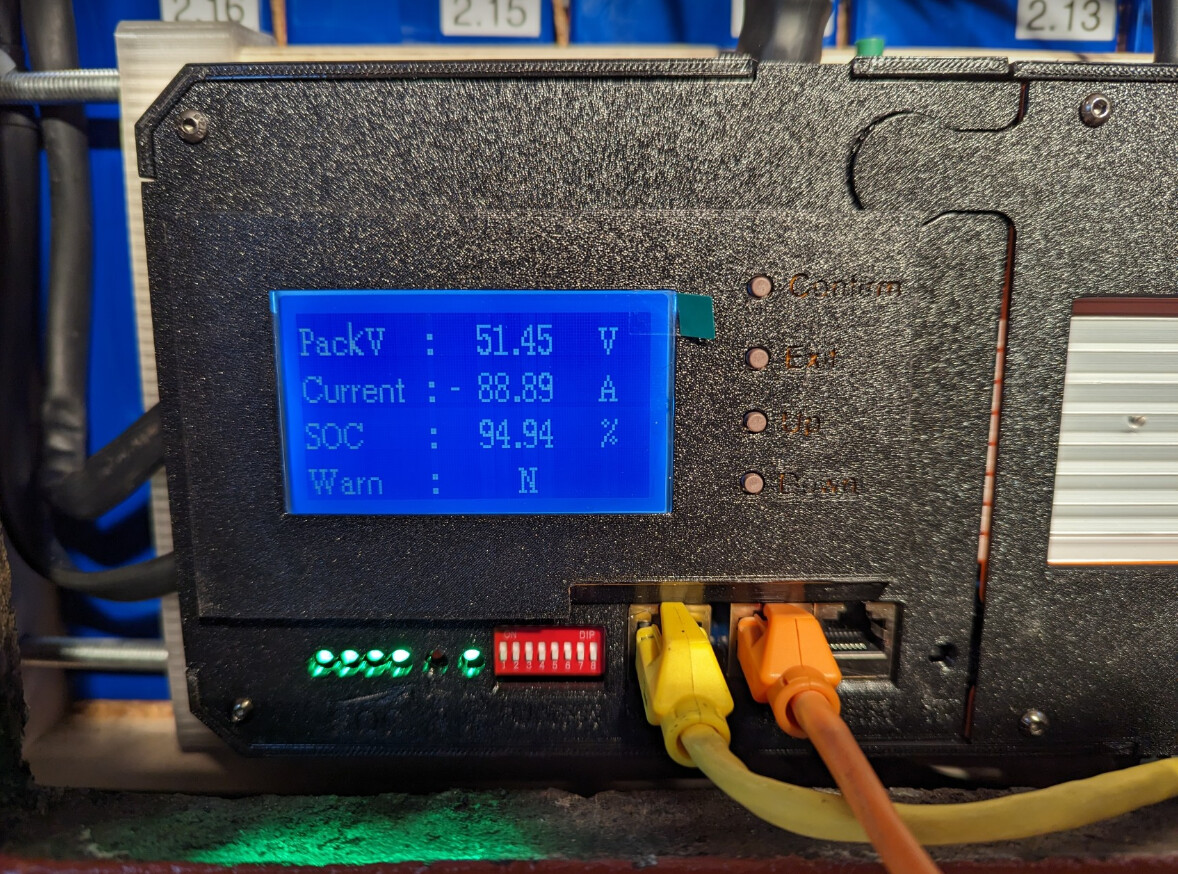

da ich relativ viele Teile für Akku, Sammelschiene etc. selber drucke, dachte ich mir, dass es eventuell Sinn macht, hier mal die Teile, sei es im Netz gefunden, oder selbst entworfen, einzustellen.
Ich starte mal mit ein paar Teilen, die ich derzeit im Akkubau verwende:
Halterung Seplos BMS und Display: Seplos BMS by blackangel113 - Thingiverse - Löcher für Taster Display müssen leicht nachgebohrt werden, ich verwende nur die Stützen für das BMS, da das BMS bei mir innerhalb des Gehäuses geschützt sitzt.

Ich habe mir dieses hier gedruckt:
https://www.thingiverse.com/thing:5604549

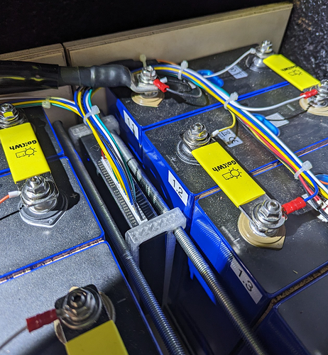

und das hier gezeichnet um den Neey Balancer "aufzuhängen"
https://www.printables.com/de/model/402301-holder-for-neey-4a-smart-balancer-for-m8-threaded-
Wird einfach von oben auf die Gewindestangen aufgeclipst
