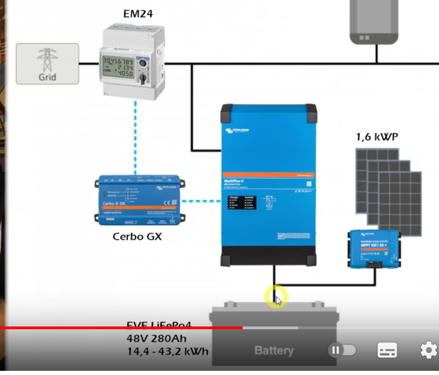

jetzt habe ich hier dieses Video gesehen: Multiplus
Ich würde mal sagen, ein ganz normaler Aufbau...
Nun beschreibt Ingo aber, dass bei vollem Akku der Victron MP den Akku "beschützt" und den Ladevorgang beendet - sehr gut!
Führt aber in diesem Aufbau dazu, dass die Solarmodule über den MPPT auch nicht mehr einspeisen können?! Mas macht man am Besten dagegen? Oder gibt es Hybrid-Wechselrichter, wo der Akku einen eigenen Anschuß hat und dieser Nachteil damit nicht besteht?

@tom_2 ich würde einfach andere Mppts benutzen. Nicht die Victron. Dann schaltet nur der MP2 ab. Aber der laderegler laufen weiter.
Oder wie meinst du das?
@klausi75er Nein, ich glaube mitlerweile, dass das gewollt und auch sinnvoll ist.

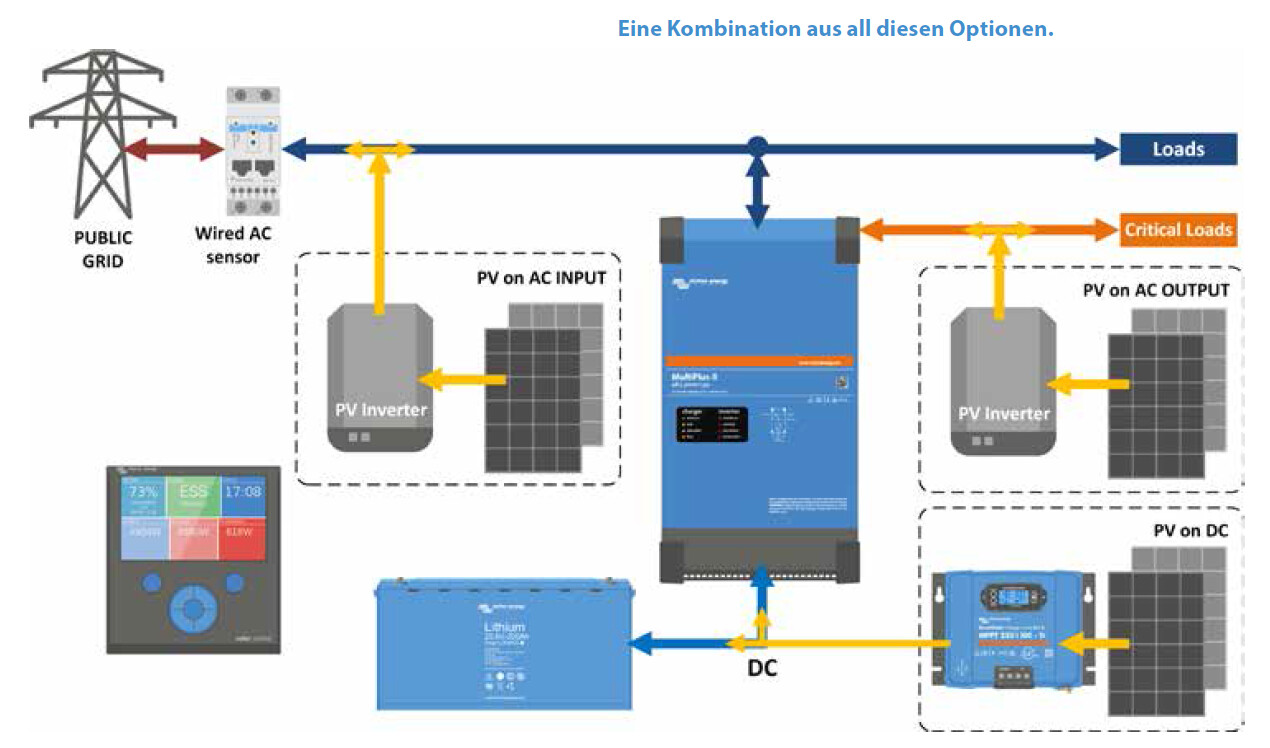

In diesem Dokument von Victron sieht man auch Alternativen...
Der Multiplus kann ja aus dem Akku und auch aus der DC gekoppelten PV ( rechts unten ) auf die AC Seite einspeisen, wenn der Grid-Sensor zugekauften Strom registriert.
Wenn aber der MPII einen vollen Akku registriert, dann muss auch die genannte DC gekoppelte PV ( wieder rechts unten im Bild ) abgeregelt werden, da sie sonst den Akku schädigt. Auf diesem Weg kann man dann auch nix mehr über den Wechselrichter auf den AC Strang bringen, sonst müsste das BMS den Akku irgendwann hart abtrennen.
Braucht man weiter PV Leistung auf der AC Seite, dann muss sie AC gekoppelt sein. ( oben links )
Ich hoffe, ich habe mich verständlich ausgedrückt...
