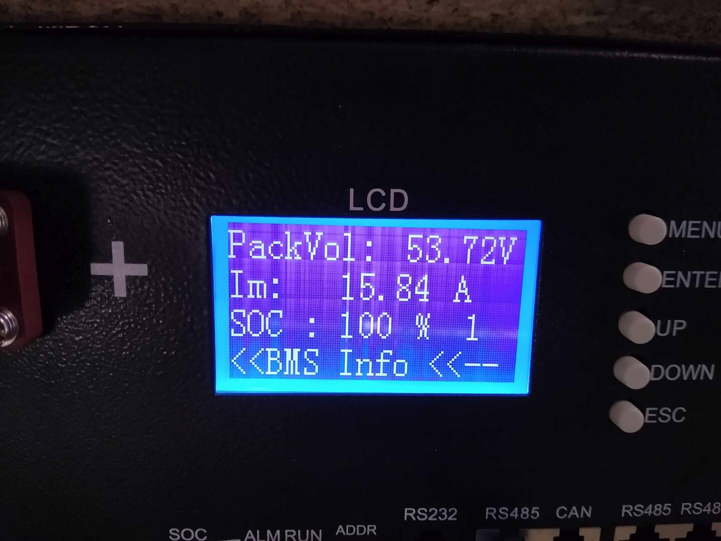

Das Foto was oben angehängt ist, ist aus meinem Testaufbau. Da ändert sich ständig noch etwas - auch habe ich mehrere 200A Trennschalter für Notfälle

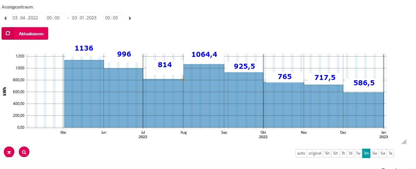

Bei mir ist es so, das ich den meisten Strom im Sommer brauche ( Garten - teich UV Filter etc.)
daher komme ich mit den 40KWh so weit, das ich ein nebengebäude und Garten tatsächlich komplett autark betreiben könnte.

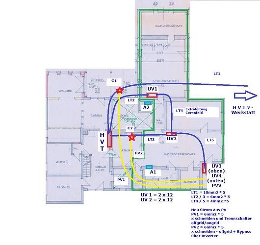

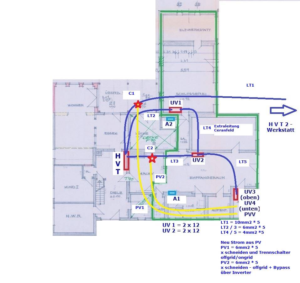

Ohne jammern zu wollen, hab ich hier mal meinen groben Stromplan angehängt - das macht mir mehr Sorgen als ein paar Euro mehr oder weniger in Batterien zu stecken oder Zeit für die Bastelei zu verwenden. Vielleicht icht 100% richtig in einem "Akkubastelforum" aber im Endeffekt verstehe ich das hier auch als PV oder EE Forum - vielelciht ist der Kern ja Akku, aber drumrum ist auch noch genug zu tun. Ich schätze Deine Höflichkeit, denn so gehört sich das.
