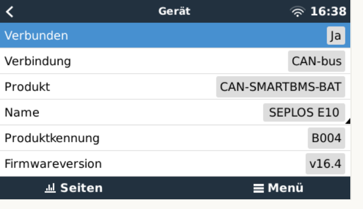

@diybastler seplos arbeitet über CAN sehr gut mit Victron und wenn es das selbe BMS von Seplos ist auch mit mehreren ohne Probleme über 485 im Verbund zusammen, Im neuen 10 E BMS mit Bluetooth sind alle Einstellungen auch ohne PC schnell gemacht. Ich finde Seplos gut
Hallo der neue hier,
ist die Information, dass der Victron mit dem Seplos BMS über CAN kommuniziert, gesichert?
Gemäß einer Tabelle, die von Amy Wan erstellt und irgendwo in diesem Thread gepostet wurde, wäre die Kommunikation Victron - Seplos über RS485 herzustellen.
Viele Grüße
Jens

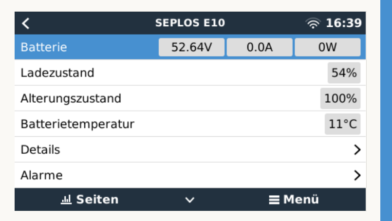

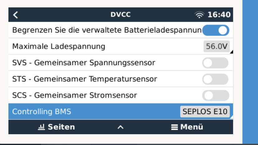

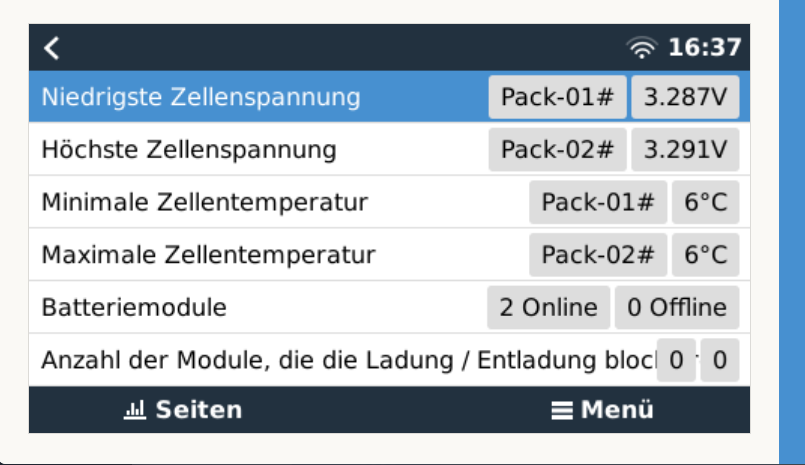

@jensb80 Ich selber verwende 2 Seplos E10, das ist die neue Version mit Bluetooth. Ein Pack habe ich über CAN an den Cerbo und die Packs untereinander kommunizieren über 485. Dafür muß der erste Pack mit Dip5 on und der zweite mit Dip1 on. ein Zugriff über ein 485 Adapter zum PC funktioniert dann nicht mehr, dafür müssen die Dip Schalter wieder auf off und dann kann man jeden Pack wieder mit dem PC verbinden. Da das unpraktisch ist haben die Seplos jetzt Bluetooth und können mit der App eingestellt werden, geht schneller und ist besser. Das Seplos wird unter CAN erkannt und das der 2. Pack mitläuft sieht man das dann 2 im Venus online sind welche auch für beide die höchste und niedrigste Zellspannung und temp Werte angezeigt werden. Für tieferen Zugriff, habe ich jeweils einen JK Balancer mit Bluetooth in jedem Pack, welchen ich von außen aktivieren kann und wo ich die Daten aller Zellen und sogar die Widerstände angezeigt bekomme.

@der-neue-hier "Das Seplos wird unter CAN erkannt und das der 2. Pack mitläuft sieht man das dann 2 im Venus online sind welche auch für beide die höchste und niedrigste Zellspannung und temp Werte angezeigt werden. Für tieferen Zugriff, habe ich jeweils einen JK Balancer mit Bluetooth in jedem Pack, welchen ich von außen aktivieren kann und wo ich die Daten aller Zellen und sogar die Widerstände angezeigt bekomme."
--> Bedeutet das, dass der Cerbo dann beide BMS zur Steuerung hernehmen kann (zb Ladestrom reduzieren) oder ist das nur kosmetisch? Ich dachte immer mit Victrom hat man nur 1 BMS zur Verfügung auch bei mehreren Packs.
Da ich mich im 2.Thread auch für ein Pack gemeldet habe, bin ich noch nicht sicher zwischen JK oder Seplos BMS. Ich war schon zu 80% bei JK, aber wenn der Cerbo wirklich mehrere Seplos kann, dann ist das ein Gamechanger. Entschuldigung fürs Offtopic, aber ich habe so ziemlich alle Beiträge zu den gängisten BMS im Forum konsumiert.
@oesipvnoob Hallo,
der Cerbo nimmt das Master Pack BMS und wenn DVCC aktiviert ist, steuert der mit den Angaben alle anderen Laderegler usw. Das 2. BMS schützt den 2. Pack, bekommt aber nach meiner Meinung vom Master Pack BMS die Ladespannung usw. Wenn Du im 2. BMS Slave Pack aber eine Ladebegrenzung angibst, müßte das Slave BMS im Pack 2 die für diesen Pack ausführen. Ebenso wenn Du andere Werte Ladespannungen welche natürlich geringer sein müßten wie im Master, dann wird das Slave BMS den Pack auch trennen, während das Master BMS mit höheren Werten noch weiter läuft. Ich verstehe nur den Sinn nicht, ich habe so in beiden Packs wenn ich das Master BMS im Pack 1 seine Arbeit machen lasse, identische Spannungen und auch Ladezustände, wenn ich bei beiden Packs den SOC am Anfang gleich habe oder wenn eines später dazu kommt, dieses im SOC anpasse. Das läuft vom BMS her rund. Das Seplos hat halt sehr viele Einstellmöglichkeiten, wo man es am Anfang nicht übertreiben sollte. Die Spannungen konservativ und langsam steigern.
Also nur ein BMS steuert aber es werden 2 online angezeigt, so hast Du die Übersicht ob beide Packs aktiv sind.
