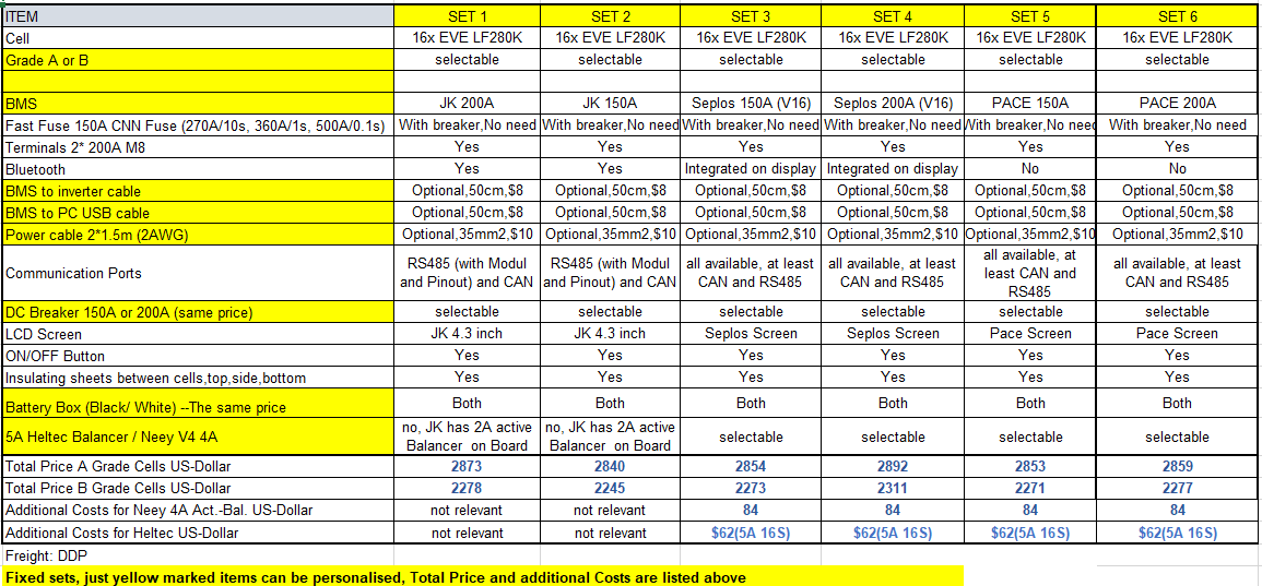

hier ein Screenshot vom aktuellen File (18Nov22) nur als Info (Beitrag ist Starr aber Preise nicht :lol: ) aktuelle Preise und bestellinfos immer direkt von Amy in der WG !
Bin beim Schauen, welches Set es werden wird.
Ich kenne jemanden, der will eventuell ein 2. Pack parallel dazuhängen. Jetzt habe ich gelesen, das Seplos kann das nicht.
Da stören sich die 2 BMS?
Habe gerade 2 12 LiFe gekauft, das war ein ähnliches Argument das etwas teurere zu nehmen, damit man parallel oder auch in Serial schalten kann.
Kann eines der angegebenen BMS mit einem 2. BMS parallel?

Was für mich jetzt wirklich DRINGEND zu wissen wäre, weil es bisher nicht erwähnt wurde.
Stimmt was hier jemand schrieb, dass Seplos nur EIN Akku kann. Dass ich nicht mehrere (ich habe zwei bestellt) gleichzeitig ansprechen kann. Dann müsste ich die Bestellung ändern!!!
