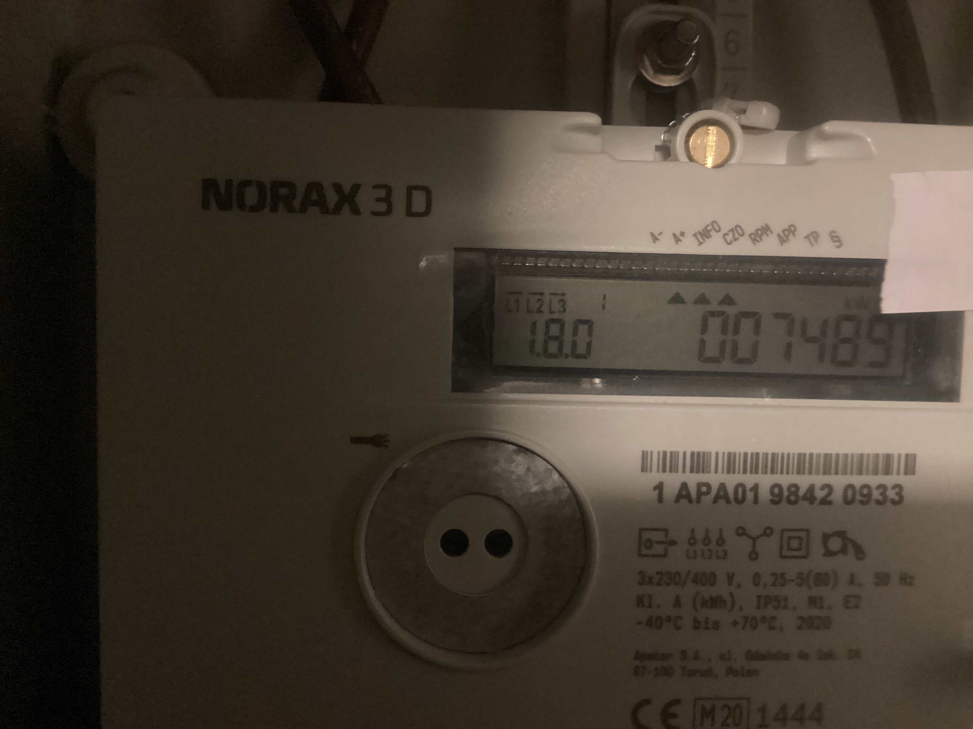

Bei mir ist seit letztem Jahr eine "moderne Messeinrichtung" eingebaut.
Da der Zähler eine Rücklaufsperre hat, erkennbar an dem Symbol auf dem Gerät, misst der dann Saldierend?
Gibt es auf dem Zähler eine Kennung, an der ich das sehen kann?
Nach meinem Verständnis ist bei einer Rücklaufsperre eine Nulleinspeisung nicht möglich, weil eingespeister Strom dann nicht gezählt wird.
Oder betrifft die Rücklaufsperre nur das Zählwerk?
Des Weiteren stellt sich mir die Frage, ob bei einem Zweirichtungszähler der eingespeiste Strom mit 8 Ct vergütet wird, während jede entnommene KWh voll bezahlt wird.
Oder findet da eine Verrechnung statt, und wenn ja, wie weit darf die Einspeisung und die Entnahme zeitlich auseinander liegen?
mit freundlichen Grüßen
Thomas

Genau da habe ich mein Verständnisproblem:
Wenn ich nur einphasig Einspeise und auf einer anderen Phase entnehme, wird das bei jedem Zähler verrechnet?
Wenn nein, woran erkenne ich diese Zähler, oder haben die eine bestimmte Kennzeichnung?
Meiner sieht so aus:

in Deutschland gibt es nach meinem Wissen "nur" saldierende Zähler (Beispiel: 1kW Verbrauch auf L1, 1kW auf Wechselrichter auf L2, Netzbezug 0) obwohl verschiedene Leitungen . Wichtig ist hier das Thema "Schieflast" siehe https://de.wikipedia.org/wiki/Schieflast
Schieflastgrenze in Deutschland: 4,6 kW (230 Volt, 20 Ampere)
Schieflastgrenze in Österreich: 3,7 kW (230 Volt, 16 Ampere)
Schieflastgrenze in der Schweiz: 3,7 kW (230 Volt, 16 Ampere)
Hallo Thomas, leider sieht man auf dem Foto den Typ und Hersteller nicht.
Steht meistens oben rechts auf dem Zähler.
Die allermeisen Zähler arbeite saldierend, heisst die Leistung pro Phase wird gemessen und addiert.
Wenn du auf eine L1 2kW einspeist und auf L2, L3 jeweils 1kW verbrauchst rechnet der Zähler 0kW Bezug und Lieferung.
Wenn du den Typ und Hersteller postest schaue ich mal ob es ein Dateblatt gibt. Da steht dann alles drin. Zu 99% ist der Zähler saldierend ;)

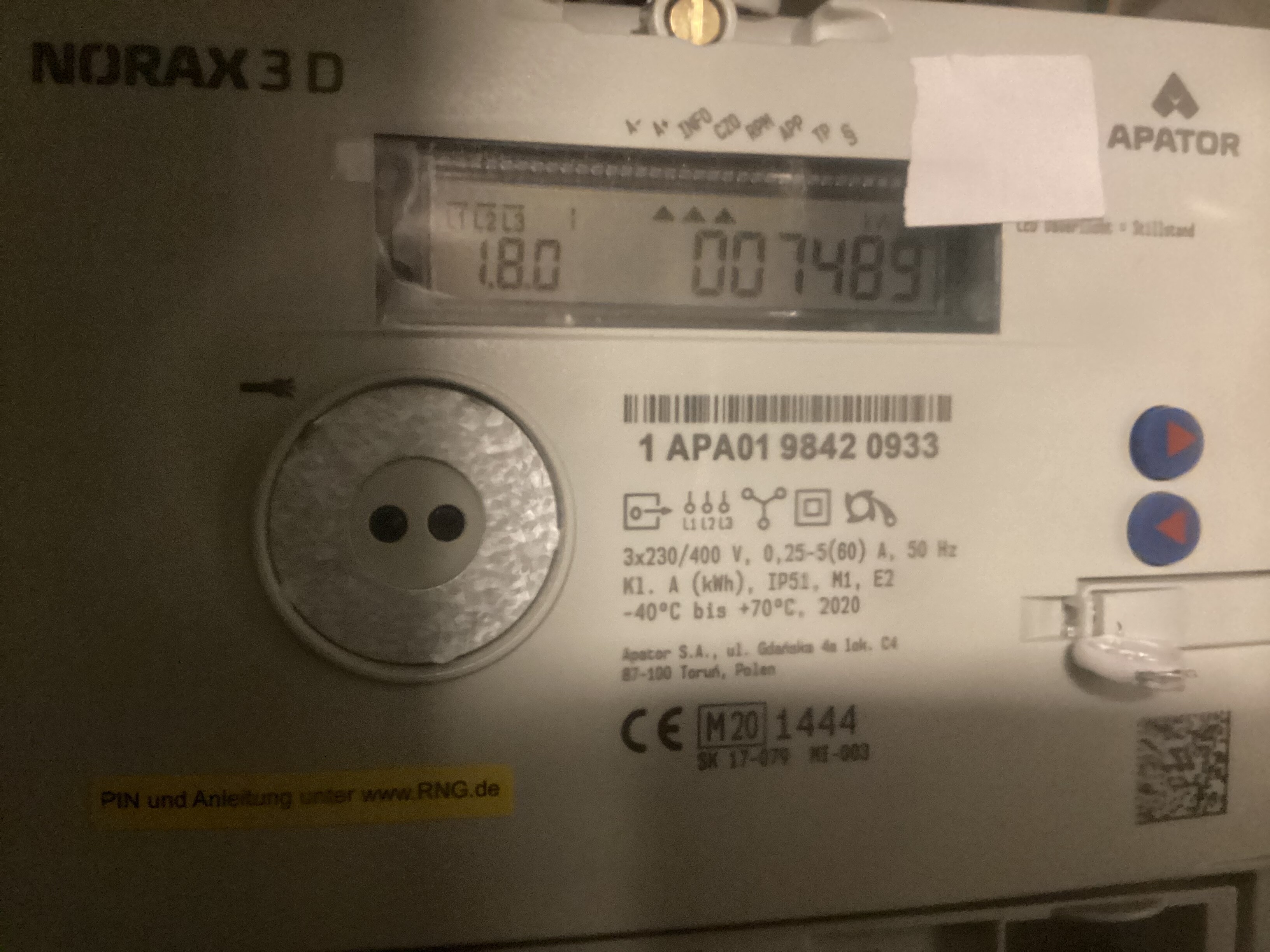

Vielen Dank für die freundlichen Antworten, hier die Bilder:
Das wird bei den meisten Zählern (auch bei deinem) miteinander verrechnet.
Hi, ich muss gestehen das ich von dem Zählerhersteller noch nie was gehört habe.
Ich habe mir die Anleitung und das Datenblatt angesehen. Da steht nicht explizit das der Zähler Phasensaldierend ist.
43626=7437-Handbuch_Norax3D.pdf|attachment (1.94 MB)
43626=7438-2020-083-de-norax-3d.pdf|attachment (1.16 MB)
Am Besten rufst du mal beim EVU an und fragst. Dann kannst du dir auch direkt die PIN geben lassen. :wink:

Ich habe auch nichts dazu gelesen. Als Endanwender kannst du nur über den optischen Kopf zugreifen.
Wenn du die PIN eingiebst bekommst du mehr Register und mit höherer Genauigkeit angezeigt.
Ruf mal beim EVU an :wink:

Wenn du einen Inverter und ein passendes Netzteil als PV Ersatz hast, kannst du es ausprobieren.
Inverter an beliebige Phase, alles im Haus möglichst auf Standby und dann das Netzteil welches den Inverter antreibt nacheinander an allen 3 Phasen anschließen.
Der Zähler sollte immer das Gleiche anzeigen, so etwa in der Größenordnung des Wirkungsgeldverlustes.
