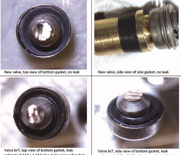

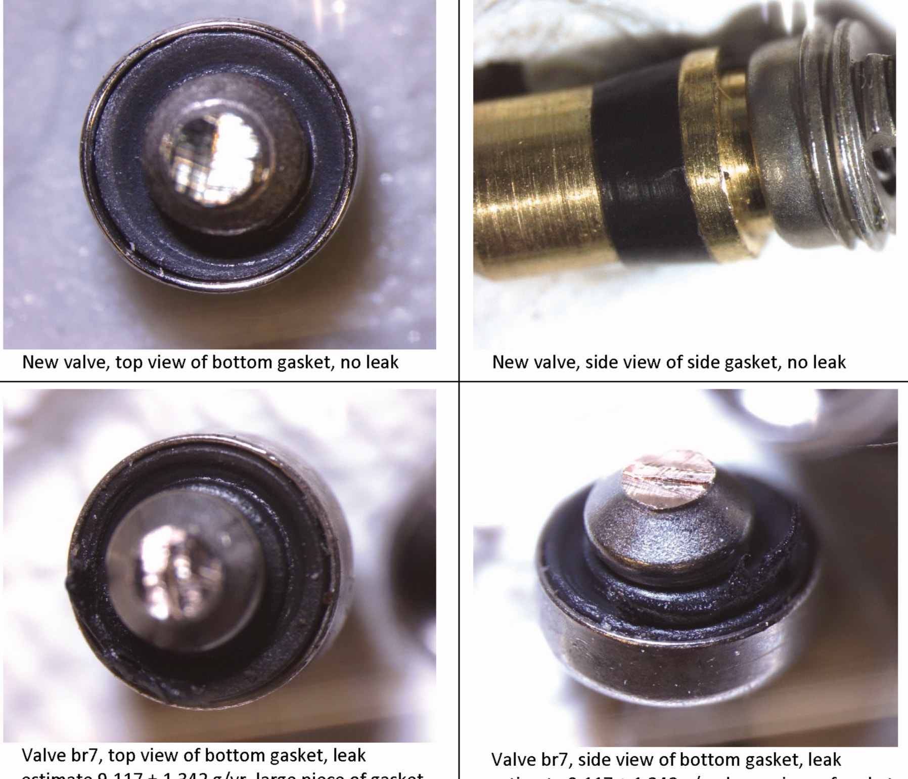

SAE Ventil undicht. Schraderventil, Ersatzteil?
ich hatte dazu mal einen Artikel gepostet. Du brauchst wohl eine sehr gute Lupe, oder besser ein Mikroskop um schadhafte Dichtungen zu erkennen. Da genügen teils kleinste Schäden.
Wahrscheinlich macht es mehr Sinn, die Abdeckkappe als zusätzliche Abdichtung mit Drehmoment anzuziehen. Ich hab auch noch etwas Nylog dran. Und man kann auch ein, zwei mal im Jahr mit Lecksuchspray prüfen..
Eigentlich muss doch die Metallschutzkappe 100% abdichten. Ich nutze da auch Nylog und ziehe mit passendem Drehmoment an.
Ein Schrader ist nie 100% dicht, auch wenn es intakt ist.
Ich habe beide Klima mit Lecksuchspray installiert. Nachträglich gesehen, war dies ein großer Nachteil. Seit einigen Wochen besitze ich einen professionellen Gasdetektor (170 Euro). Damit konnte ich kleinste Problemstellen entdecken.
Dort, wo man es möglicherweise zuerst vermutet, an den Bördeln, war gar nichts. Dann bei der Problem-Toshiba direkt sehr gering bei der geschlossenen Schrader-Abschlusskappe. Erst bei der versuchten Öffnung zischte es gewaltig ohne Aufzuhören raus. Also wieder zu. Leck gefunden.
Danach bei jedem Gerät die 2 Abschlusskappen bei den Inbusschrauben runter, sehr geringe Gaskonzentration. Diese noch angezogen, danach kein Austritt.
Also meine Erfahrung ist, ohne guten Gasdedektor geht’s nicht. Jetzt ist ja alles dicht - und eine regelmäßige Überprüfung kostet ja nichts. Jedenfalls Danke für die guten Ratschläge!
Zu meinen kaputten Ventil, da ist mir heute noch aufgefallen, dass da zusätzlich zu der beschädigten Gummidichtung beim Ventil selbst - auch außerhalb um den Ventilkern keine Gummidichtung sondern eine Art Silikon ist - ein durchsichtiger Film. Etwas seltsam.
Beim neuen Ventil ist da eine Gummidichtung rundherum.
