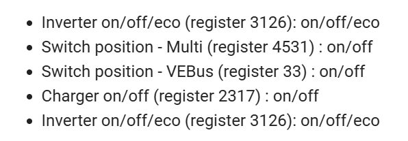

Du kannst die MP2 auch in "sleep" versetzen, dann sind das 2W. Das sollte über cerbo auch gehen.

Jap, über Modbus TCP oder MQTT kann man die WR in Mode 0 ( OFF ) versetzen und auch wieder raus holen. Der Hardwareschalter bleibt dabei auf Stufe 2 (ON)

Magst Du mir auf auf die Sprünge helfen, ich finde das Register nicht ....
