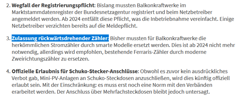

rückwärtsdrehender Zähler bald erlaubt??
grade gefunden:
ist das ein Witz?? ich will meinen alten Zähler zurück!!
Grüsse!
Ist halt nicht genau. Man darf auch bei Ferrariszähler das Balkonkraftwerk installieren. Muss es aber der BNetzA melden. Die informiert den Verteilnetnbetreiber. Der schickt dann schnell jemanden vorbei, der den Ferrariszähler gegen einen digitalen Zweirichtungszähler tauscht.
Entweder der verfasser hat null ahnung, schreibt was ab , stellt die sätze um und macht das ganze dann unvollständig. Oder der verfasser will klicks, klicks, klicks.
Richtig ist, dass nun ein rückwärts laufender zähler von der anmeldung eines bkw bis zum zählertausch rechtlich erlaubt ist.
Meine Hoffnung auf ein "längeres Vergessen" oder Warten bis zum regulären nächsten Wechsel des Zählers wurde leider enttäuscht. Nach einem Monat Anmeldung im Marktstammdatenregister meldete sich prompt letzte Woche der Netzbetreiber, dass man doch nächste Woche den Zähler tauschen möchte.
Nicht mal an den paar kWh lässt man den Bürger sich erfreuen (1 Modul, 400W WR).

was genau ist da interessant ? die Netzbetreiber haben ein Interesse, das so schnell wie möglich zu tauschen. getauscht werden muss es sowieso, je früher getauscht wird, desto eher klingelt die kasse beim netzbetreiber. vielleicht hat der gesetzgeber was von 4 Monaten ins Gesetz geschrieben, dass man ihm nicht vorwefen kann, das zu tolerieren, wenn der zähler nicht getauscht wird. der BKW Besitzer wird das nicht einfordern, dass der Zähler getauscht wird, auch nicht nach 4 Monaten.
Wie sieht die neue Regelung aus?
Das seit 16. Mai 2024 geltende, neue Gesetz regelt unter § 10a Absatz 3 EEG: "Steckersolargeräte im Sinn von § 8 Absatz 5a dürfen an der Entnahmestelle eines Letztverbrauchers bereits vor dem Einbau einer modernen Messeinrichtung als Zweirichtungszähler oder eines intelligenten Messsystems mit einer bereits vorhandenen Messeinrichtung betrieben werden. Die Richtigkeit der von der Messeinrichtung ermittelten Messwerte wird zu Zwecken der Abrechnung und Bilanzierung längstens bis zur Ausstattung mit einer modernen Messeinrichtung als Zweirichtungszähler oder einem intelligenten Messsystem nach Absatz 2 Satz 1 vermutet, dabei kann diese Vermutung nur durch den Nachweis einer technischen Störung oder einer Manipulation der Messeinrichtung widerlegt werden."
Das neue Gesetz regelt im § 8 Absatz 5a, dass die Anmeldung des Balkonkraftwerks nur noch im Marktstammdatenregister der Bundesnetzagentur (und nicht mehr zusätzlich beim Netzbetreiber) erfolgen muss. Die Bundesnetzagentur fordert den Messstellenbetreiber nach der Anmeldung zum Austausch des Zählers auf. Ab dann hat der Messstellenbetreiber vier Monate Zeit, den Wechsel umzusetzen. Betreiberinnen und Betreiber haben mit der Anmeldung ihre Pflicht getan und müssen sich nicht selbst um den Zählertausch kümmern.
