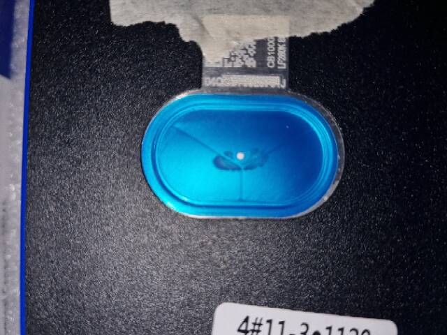

ich habe für mein Projekt 16x Eve LF280K Zellen aus China bestellt. Etwa die Hälfte hat im Sichtfeld von dem Ventil oben eine Substanz vermutlich Flüssigkeitsrückstände. Kann dies schwer einordnen, kann mir jemand weiterhelfen?
Sonstige Beschädigungen liegen nicht vor, die Spannungen sind in Ordnung, weitere Messungen kann ich momentan nicht durchführen. Produktionsdaten August-November 2022.

Such mal hier in den Batterie Threads. Darüber wird aktuell öfters berichtet.
Meine Zellen von Nkon mit Prod. Datum 10/2022 haben nichts.
Lies mal hier: Überdruckventil mit Flecken bei EVE LF280K - (Fertig) Akkus - Tests, Problembehebung - Akkudoktor Forum
Danke für die Hinweise, da war ja das teilweise ungeklärt, Klebstoffreste, Luftfeuchtigkeit, Elektrolyt? Also bei mir sieht es nach Tagen bei Raumtemperatur exakt aus wie zuvor, da ist nichts verdampft. Die Siegel scheinen alle intakt, riechen tun die Zellen auch nicht. Ein Karton war feucht mit öliger riechender Flüssigkeit, die schien aber von Außen gekommen zu sein und war nur an Karton und Schaumstoff und nicht an den Zellen und ist nun rückstandslos verdampft.
Ich habe die Zellen nun gewogen, sind alle gut innerhalb der Spezifikationen. Ich denke ein akut defektes Siegel und/oder Verlust größerer Mengen Elektrolyt scheint hier nicht vorzuliegen, dies müsste ja irgendwie mehr Reste/Geruch/Gewichtsverlust aufweisen. Ich mache dann mal sobald das Gerät da ist den Kapazitätstest.
