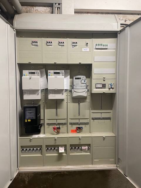

ich bin aktuell an der Planung meiner PV Anlage und habe einen großen Zählerschrank mit 6 Zählerplätzen. Ich benötige allerdings nur noch einen Zähler und würde die Zählerplätze gerne zurück bauen lassen, damit ich Platz bekommen.
Wie seht ihr das und wie kriege ich das wohl hin?
Hier ein Bild von dem Schrank.

Ist das ein Siemens Sipro?
Für die gibts leider keinerlei Ersatzteile mehr. Was willst da also einbauen?
Ich hab/hatte den gleichen. Allerdings, anders als bei dir, komplett eben eingeputzt. Hab mir Adapter drucken lassen und alle Felder durch Hager Felder ersetzt. Hülle ist bei mir also noch alt, Inhalt komplett neu.
Ein Sipro Verteilerfeld aufzutreiben ist mehr oder weniger aussichtslos. Bei Kleinanzeigen gibts genug Suchgebote. Keine Ahnung warum da damals so viele Zählerplätze reinkamen. Brauch ja kein Mensch.
Das einfachste bei dir wird wohl sein, den kompletten Schrank auszutauschen zu lassen.
Ich hatte ein ähnliches Problem. Ein 2-Zähler Schrank von Geyer. Die Firma gibt es nicht mehr und Zubehör war auch rar. Das rechte Zählerfeld war leer und der Platz oberhalb und unterhalb des leeren Zählerfeldes wurde munter zur Verteilung genutzt. Diverse LSS und Fi Schalter. Das war der Ist-Zustand. So haben wir unser Haus gekauft und 10 Jahre hat es niemanden interessiert. Dann kamen die ersten Pläne für eine Photovoltaikanlage und Wallbox und ich dachte mir "ach, Platz ist ja noch vorhanden...". Dann kam ein befreundeter Elektriker und ihn traf fast der Schlag. Alles was im rechten "freien" Zählerfeldbereich angeordnet war hätte raus gemusst, da es ein Zählerfeld ist und kein Verteilerfeld.
Entweder du bekommst für den Schrank ein Verteilerfeld oder wie @benni schon schrieb wird wohl ein neuer Schrank reinkommen müssen. Rein optisch hat sich nicht so viel geändert. Der Geyer Schrank war auch schon ein langer Schrank. Der jetzige von Hager ist nur unwesentlich gewachsen, hat aber jetzt links ein Zählerfeld und rechts das Verteilerfeld. Also wie vom Netzbetreiber gefordert.

vielen Dank für eure Antworten!
Dann werde ich mal versuchen ein Angebot für einen neuen Zählerschrank zu bekommen. Das wird bestimmt ein teurer spaß :frowning:
