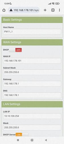

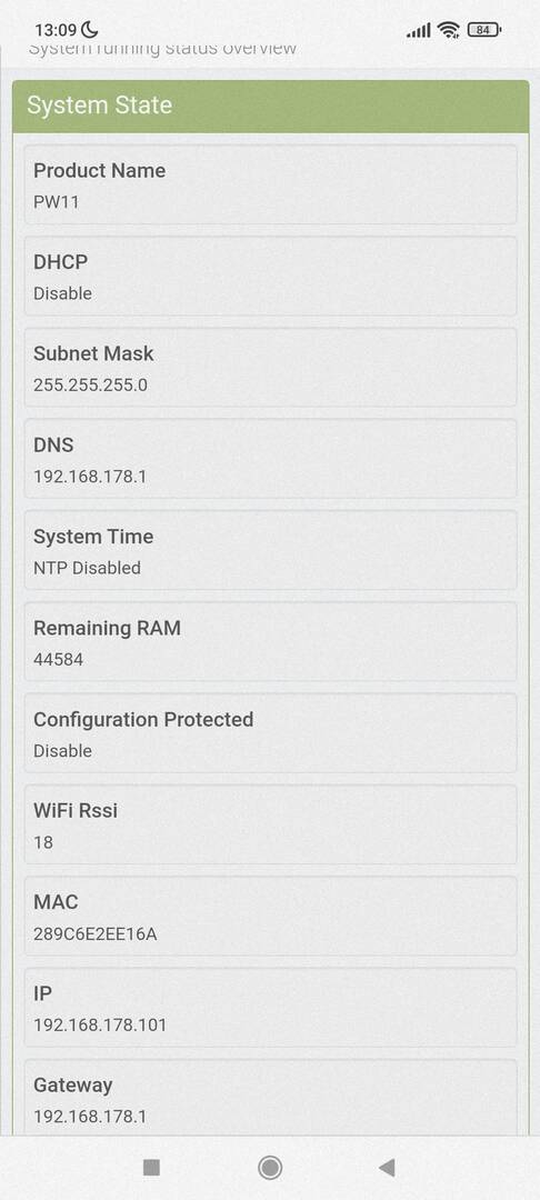

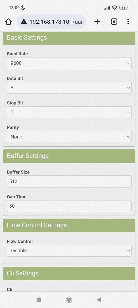

Habe es nun mit dem protoss pw11-h gemacht.
Habe zwei Geräte gekauft für ca. 20€ das Stück.
Der Vorteil der Geräte ist, dass sie mit 230v laufen und ich so nicht noch ein extra hutschiennenetzteil brauche.

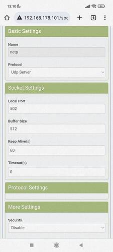

Habe beide Geräte in mein Netzwerk eingebunden und lasse die Daten vom dtsu666 zum deye sun-5k schicken.
Habe als Protokoll udp gewählt und den protoss am DTSU als udp Server konfiguriert, falls ich später nochmal mehr abgreifen will.
So lässt sich wunderbar, kabellos über größere Distanzen (Reichweite des wlan-netzwerkes), das Signal übertragen

@jannik wie sehen deine Serial Port Settings und deine Communication Settings aus? Ich stehe gerade vor derselben Herausforderung und bekomme es nicht zum Laufen. Der Link zwischen beiden PW11-H besteht (LEDs an beiden PW11 leuchten), jedoch werden keine Daten gesendet bzw. empfangen. Bin über jede Hilfe dankbar.

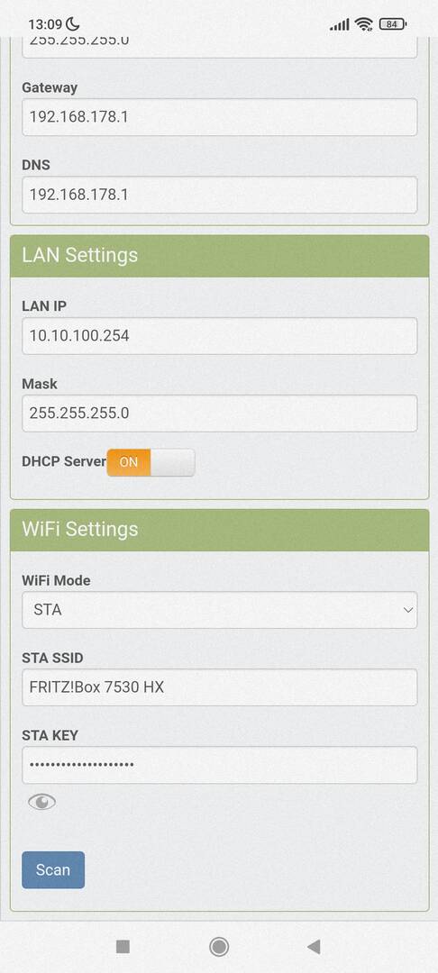

@jannik ich habe zwei wlan Geräte. Wie bekomme ich diese in mein WLAN? Es funktioniert bei mir nicht. Wo muss ich was genau einstellen? Gott - was habe ich hier schon Stunden verbraten.
Schau dir mal das dritte Bild an welches ich hochgeladen habe. Dort sieht man die WiFi Einstellungen. Einfach mit dem protoss verbinden und dann bei den WiFi Einstellungen auf Scan klicken und das richtige Netzwerk auswählen.
