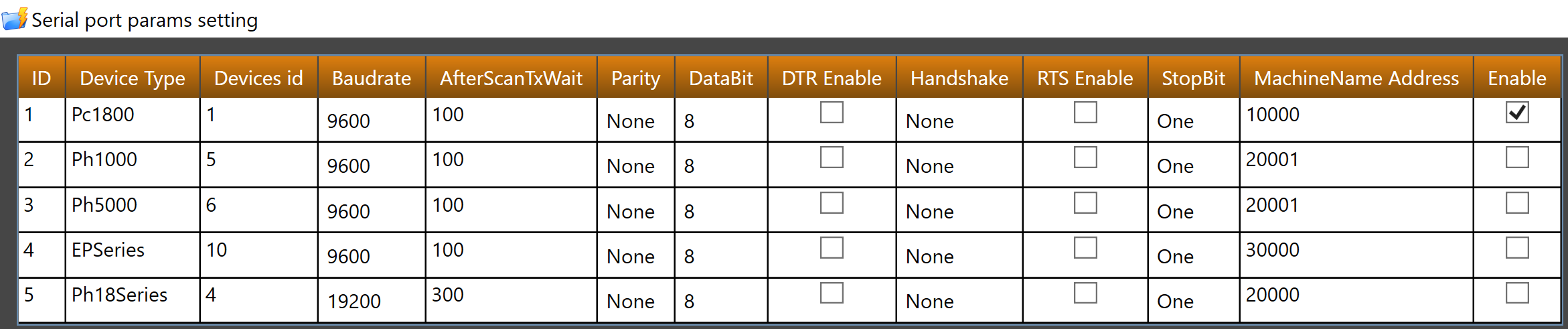

Beim Laderegler ist eine Software „inbegriffen“, wenn ich den Regler via USB oder RS485 zu USB Adapter anschließe, sehe ich die Daten in der Software (Serial Parameter im Bild)
Aber sobald ich mich versuche entweder mit den Raspberry oder den modscan an die Daten zu kommen bekomme ich keine daten ausgelesen :(

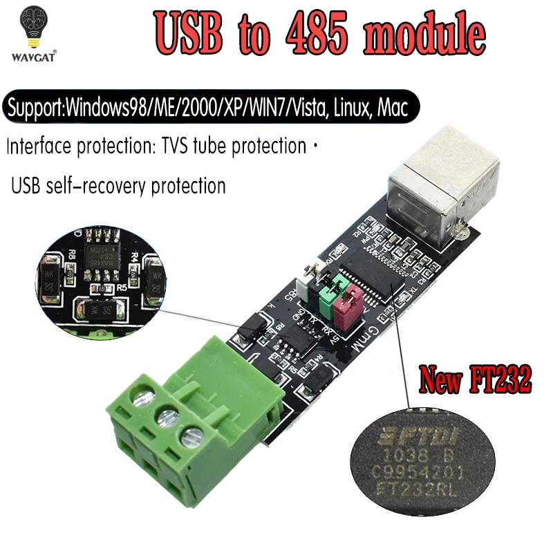

Usb - RS458,
das Besondere an dem Teil ist, dass es Jumper hat, die man trennen bzw. anzapfen kann:

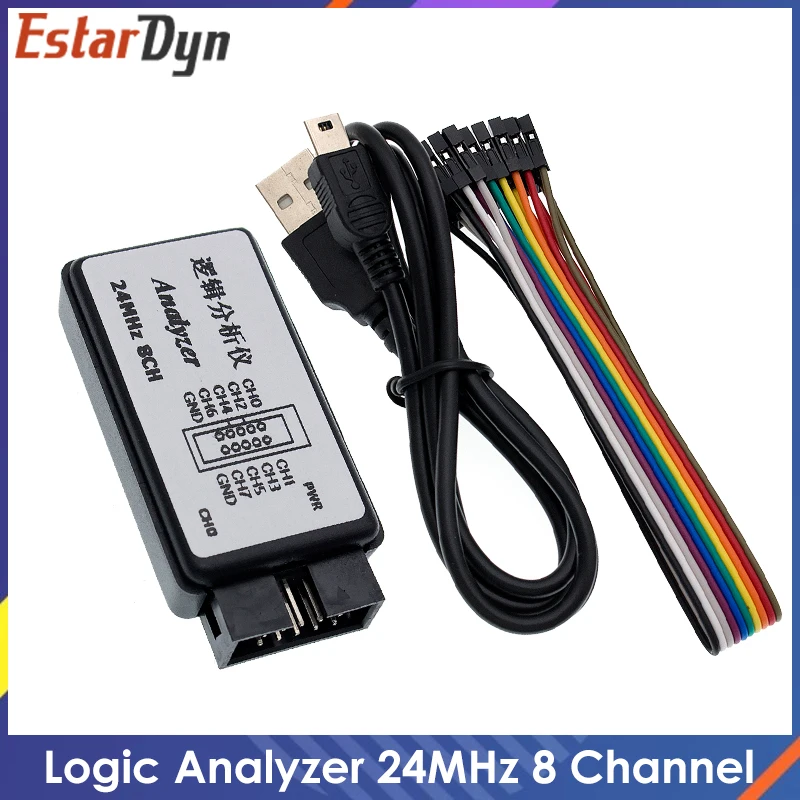

Und es gibt für ein paar Euro im selben Fachhandel auch Logic Analyzer:
Was ein Logic Analyzer macht kann man bei Yputube sehen, z.B.: da:

Wie oben geschrieben habe ich schon einen funktionierenden USB to RS485 Adapter.
Ich schaffe es nicht die daten auszulesen.
Dennis
Nichts für Ungut aber... wieso glaubst du, dass du einen funktionierenden Adapter hast? (was ist das für einer?)
Über den Adapter hat deine WIN-WS Software über USB irgendwelche Daten von deinem WS angezeigt...
Hast du aber irgendwas anders über diesen Adapter ausgelesen? Was für Register hast du da benutzt? A und B richtig angeschlossen?

  • du debuggst es, dazu kann der Logic analyzer dienen, mit dem solltest du natürlich RX und TX loggen, A und B wirst du nicht glücklich
  • du debuggst es nicht und hoffst darauf, dass dir jemand 'ne passende Antwort gibt.

Also wie oben bereits geschrieben liest mir di Software (Solar Monitor) die daten wenn ich den Usb/Rs485 Adapter an den Pc anschließe.
A und B ist richtig angeschlossen wenn ich sie Kreuze liest auch di Software vom Laderegler nichts mehr.

Ich verstehe nur nicht wiso es mit der Software (Solar Monitor) funktioniert und auslesen kann aber mit dem modbus scan keine daten gelifert bekomme....
