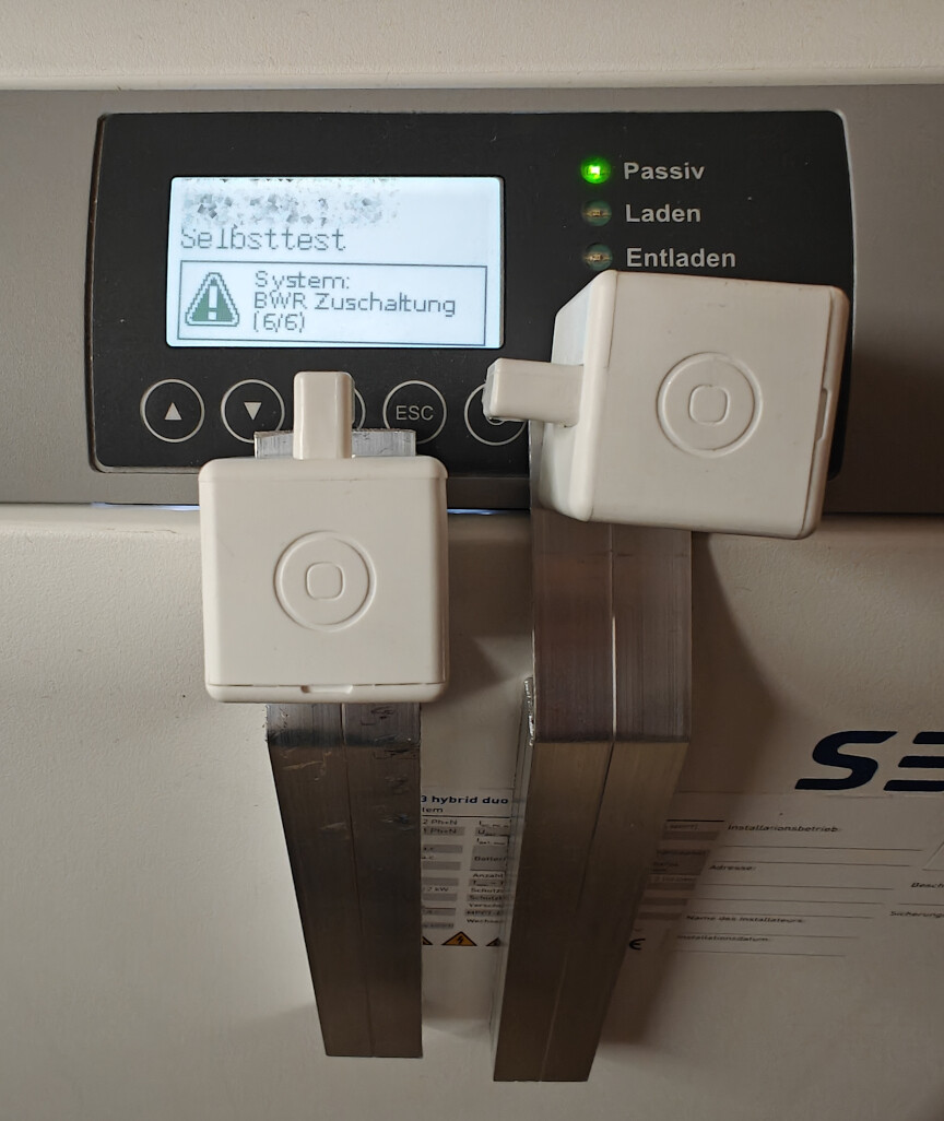

Es ist einige Zeit vergangen, aber für das automatische aus- und einschalten des Senec habe ich keine elegante Lösung gefunden..... aber eine gebastelte :laughing::
Auf der Frontseite sind Allrechteckprofile mit doppelseitigem Klebeband befestigt und die angepaßte Laschen tragen zwei Fingerbots die die ON-Taste und die OK-Taste in ca. 4 sec. Zeitabstand betätigen können. Damit läß sich das System jetzt "toggeln", benötigt nach dem Wiedereinschalten wegen der Selbsttests ca. 10-15 Minuten, bis es wieder online ist.
Ist zwar technisch eine "grauenhafte" Lösung, aber wenn's funktioniert... :ok_hand:
