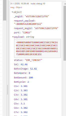

Config: 1 Batterie Kabel an RS458A
Im Batteriebetrieb mit 1 Batterien sieht das im sniffer mit original Monitoring software so aus (Request der Batterie):
Im red Node ohne Monitoring
Also alles Tutti!!!

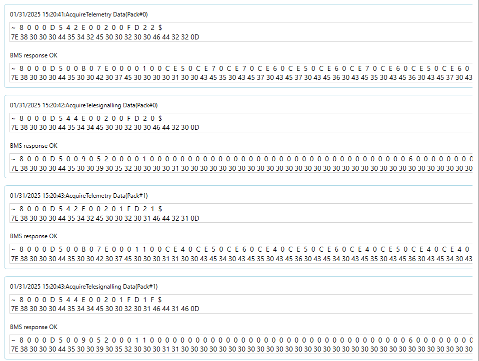

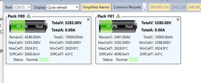

Config: 2 Batterien über die RS458B Schnittstellen mit Patchkabel
Communication Prot, man sieht er schickt 2 Datensätze
Immer noch alles Tutti und ich bekomme 2 Datensätze zurück.

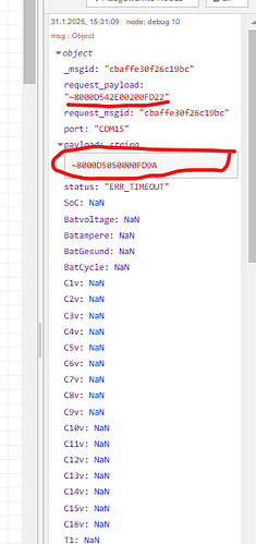

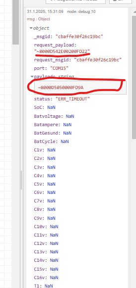

Aber im Red Node mit deaktiviertem Monitoring Tool sieht das dann so aus.
Es kommt nur noch ein kurzer Datensatz zurück.
