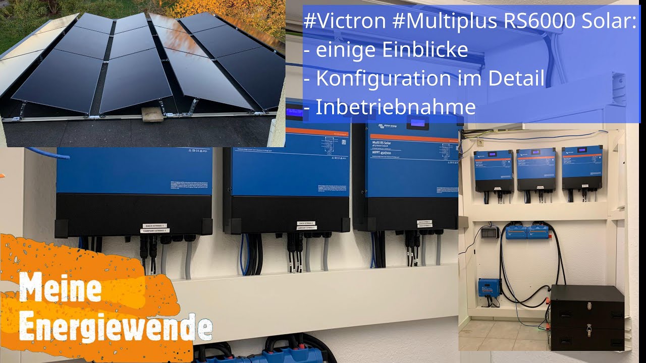

vielelicht für manche interessant hier ein video von jens über eine 3ph multi rs 6000 konfiguration
läuft alles viel entspannter als beim multiplus
die anlage läuft so wie ich sehen kann auch am netz

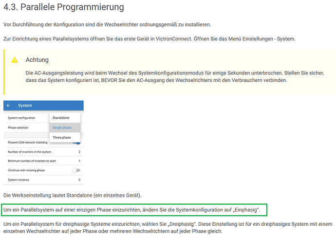

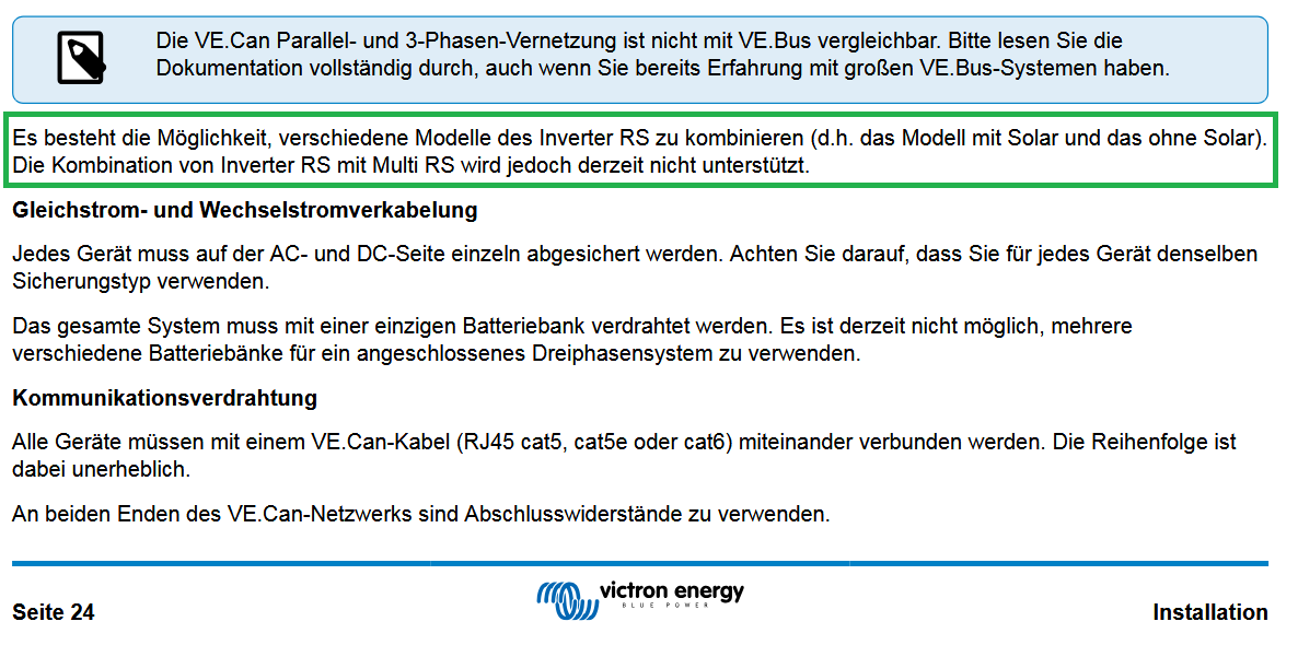

Parallelschaltung an einer Phase mit verschiedenen RS:
Gerade einen einfachen RS 48/6000 Smart mit zwei laufenden RS 48/6000 Smart Solar als drittes Gerät verbunden und gekoppelt.
Funzt einwandfrei trotz unterschiedlicher Geräte (2x mit MPPT und 1x ohne). Gerät 2 und 3 können, im laufenden Betrieb, auch einzeln abgeschaltet werden um den Eigenverbrauch der Anlage zu senken.
Bin immer noch begeistert, wie unfassbar leise die im Vergleich zu den MPII sind.
Das hört sich sehr gut an. Wenn ich ki frage, wird ein parallel anschluss/betrieb verneint.
Wie sind die geräte busmässig verbunden ? Cerbero nehme ich an. Hast du die am ausgang parallel ? Smart solar ist ja offgrid, der ausgang ist die einzige phase.

Ja, klar, einfach ein Datenkabel von Gerät 2 zum 3. eingesteckt und den Abschlußwiderstand ins dritte umgesteckt.
Alle 3 Geräte haben ein exakt gleich langes 3x4mm2 zur UV (ca. 1,5m) und werden dort einzeln parallel auf die einphasige Insel geschaltet.
Da hat die KI wohl nicht das Handbuch gelesen :face_with_raised_eyebrow:

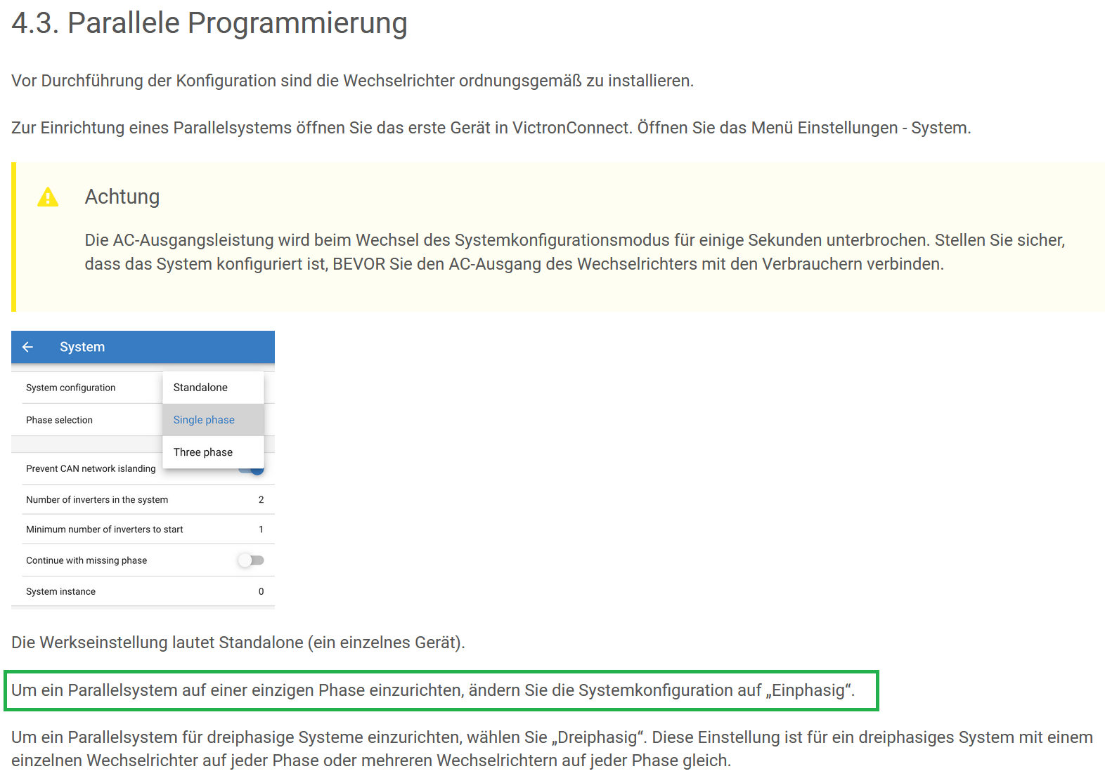

Wenn ich z.B. vier RS6000 auf einer Phase parallel schalte, kann ich in die Konfiguration “Anzahl Inverter = 4” und “minimale Anzahl = 2” eintragen; ich brauche mindestens 32A / 230V. Fliegt ein (oder zwei) RS6000 raus - aus welchen Gründen auch immer - laufen die restlichen beiden noch weiter und halten die 230V-Versorgung aufrecht.
Soweit ich das weiß, funktioniert das bei den MP2 nicht. Fliegt bei obigem Beispiel einer aus dem Verbund raus, geht der ganze Verbund außer Betrieb und vorbei ist es mit der 230V-Versorgung. Falls mein Wissen falsch ist, lerne ich gerne dazu…dafür bin ich ja hier im Forum :wink:

Starkes Video.
Besteht die Möglichkeit in so einem Verbund 2 der 3 Multi nur bei Bedarf hochzufahren um die Anlage effizienter zu betreiben?
Ich habe im Durchschnitt <200 W Verbrauch. Ausnahme ist wenn das EV geladen oder gekocht wird. Langfristig gehen die Gedanken Richtung Wärmepumpe)
ja und nein
die 3 phasen anlage funktioniert auch wenn nur ein gerät an ist, aber dann werden die anderen zwei phasen nicht versorgt.
das was du meinst geht nur bei einphasiger installation da kann man über node red mit großer wahrscheinlichkeit die multis in charge only setzen wenn man den inverter nicht benötigt.
die paralele konfiguration scheint mit der aktuellsten beta victron connect app möglich zu sein.
