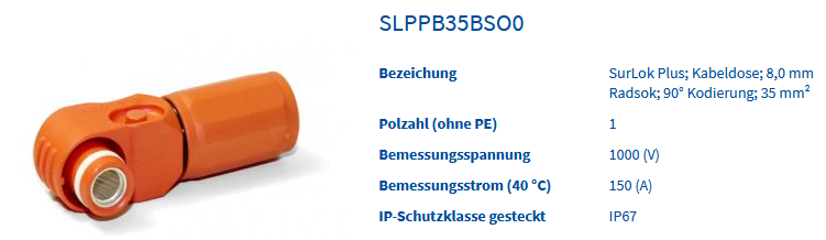

Was sagt ihr eigentlich zu dem Aufbau der Rosen Batterie? Die hat 10kw Speicher, aber im inneren sind da 15kleine Batteriezellen mit 50Ah in Reihe und jeweils 4 Reihen Parallel. Also 15S4P.
Wieso macht man sowas? Und wieso nur 15 in Reihe anstatt wie bei vielen anderen 16 Stk. in Reihe?
Und was ich auch blöd finde, das man nur mit 100Ampere laden und mit 150 Ampere entladen kann.
Wenn man zum Beispiel einen 12KW Deje Inverter hat mit ca 12Kw Peak, dann hat man ja zeitweise auch 10-12 KW zur Verfügung. Aber der acku nimmt nur 100Ampere bei 50 Volt, also 5Kw auf. Dann werden 7kw verschenkt.
Wenn man 2 Batterien parallel anklemmt, kann man dann so rechnen daß das doppelte, also 10kw gleichzeitig verteilt und gespeichert werden? Dann würde aber durch den ersten acku die komplette Leistung rein gehen und eben die Hälfte durchgeschleift an den 2. acku.

Warum die das machen? Um 4 Zellen billiger anbieten zu können als die Konkurrenz die 16 S Batterien haben.
die 100A Laden und 150 A Entladen ist auch nicht unüblich, es schont die Batterie.
Wenn du mehrere gleiche Batterien mit möglichst gleich langen Anschlusskabeln an deine Sammelschienen anschliesst, dann werden die auch ungefähr gleich belastet, liess dir das Handbuch von Victron durch, wenn Du Platz und Geld hast kannst Du Dir auch mehrere Batterien an die Wand nageln, es wäre schön wenn die Batterie-BMS miteinander und dem Inverter kommunizieren können.
Pylontech macht das auch so. 15 Zellen. Dadurch kann man "bessere" Preise machen.

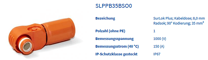

die Pole an der Batterie liegen parallel, das ist nicht "durchgeschliffen".
Die verwendetet Stecker / Buchsen können "nur" 150A nach Spezifikation.
