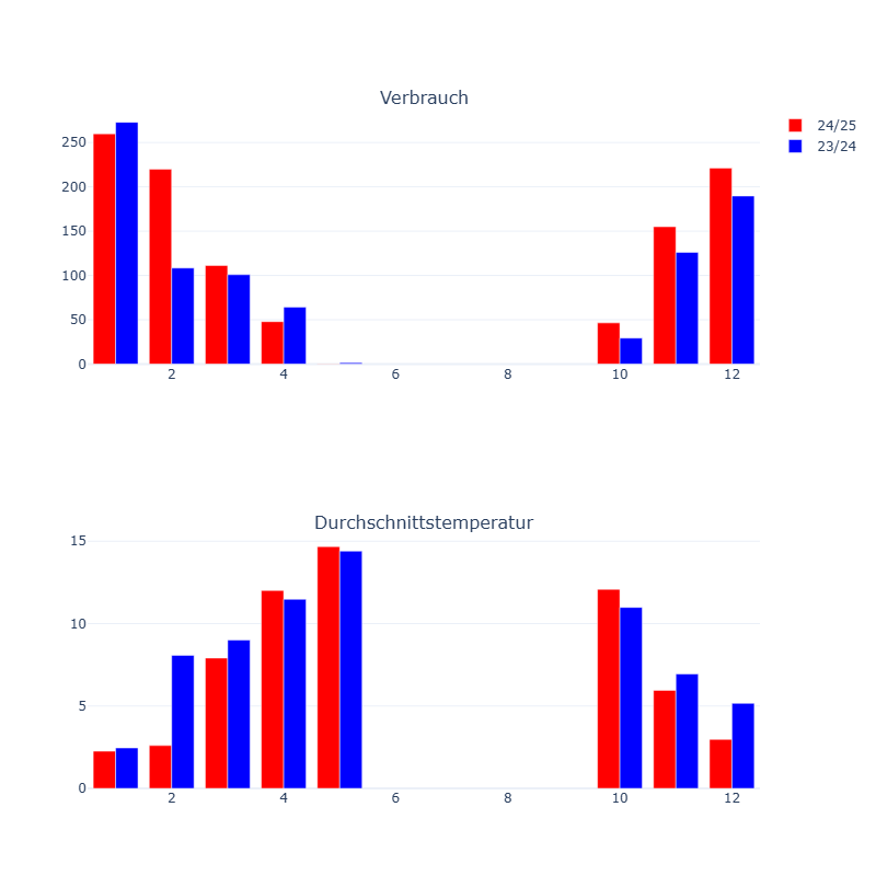

Hier mal die genaue Verteilung der Monatsverbräuche mit Durchschnittstemperaturen.

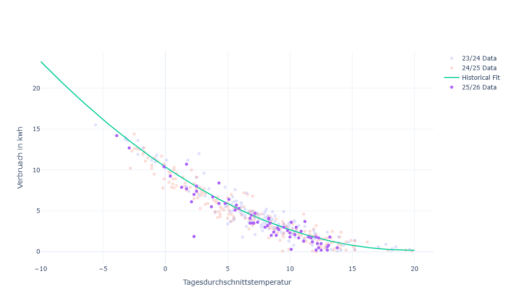

Was ich auch sehr spannend fand, ich habe mal die Tagesvebräuche gegen die Durchschnittstemperaturen aufgetragen. Man sieht sehr schön die nichtlineare Charakteristik der Wärmepumpe.
Ebenso kann man sehen, dass obwohl ab ca. 2 Grad Nachts durchgeheizt wird, es zu keinem signifikanten Sprung in den Verbräuchen kommt. In dem Bereich scheint es wohl bei unseren Haus nichts zu bringen, Bedarfsweise zu heizen aufgrund der geringeren Effizienz und häufigerem Abtauen bei schnellem aufheizen bei kalten Wetter.
