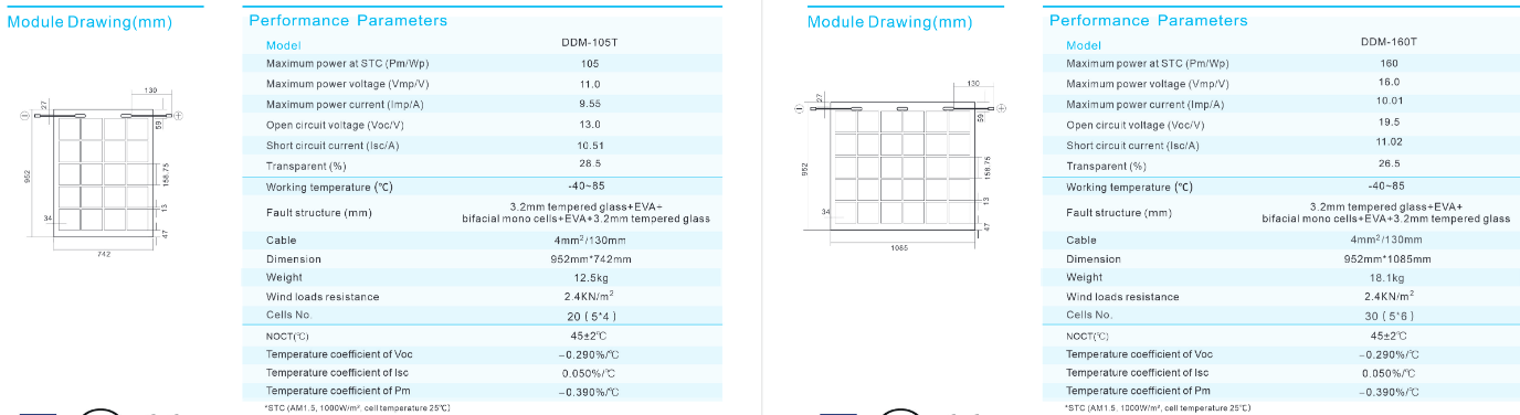

Am Balkon hätte ich noch Platz für je 4 Rixin Module DDM105T und DDM160T. Mehr werden es leider nicht, weil der Balkon nicht breiter ist.
Wenn ich die 4 Module in den Victron MPPT Größenrechner packe, finde ich keinen MPPT.
Bei den 4 DDM 105T sagt er
PV-Eingangsspannung
PV max. Spannung @ min. Temperatur 57.3 V
PV min. Spannung @ max. Temperatur 38.1 V
Bei den 4 DDM 160 sagt er
PV-Eingangsspannung
PV max. Spannung @ min. Temperatur 85.9 V
PV min. Spannung @ max. Temperatur 55.5 V
Wenn ich es richtig verstehe, liegt das an der Systemspannung, welche durch die Pylontech mit 48V vorgegeben ist!?
Die 8 Module in Reihe schalten ist ja keine so gute Idee. Und 2 Mppt mit 24V betreiben und in Reihe schalten geht wohl auch nicht?
