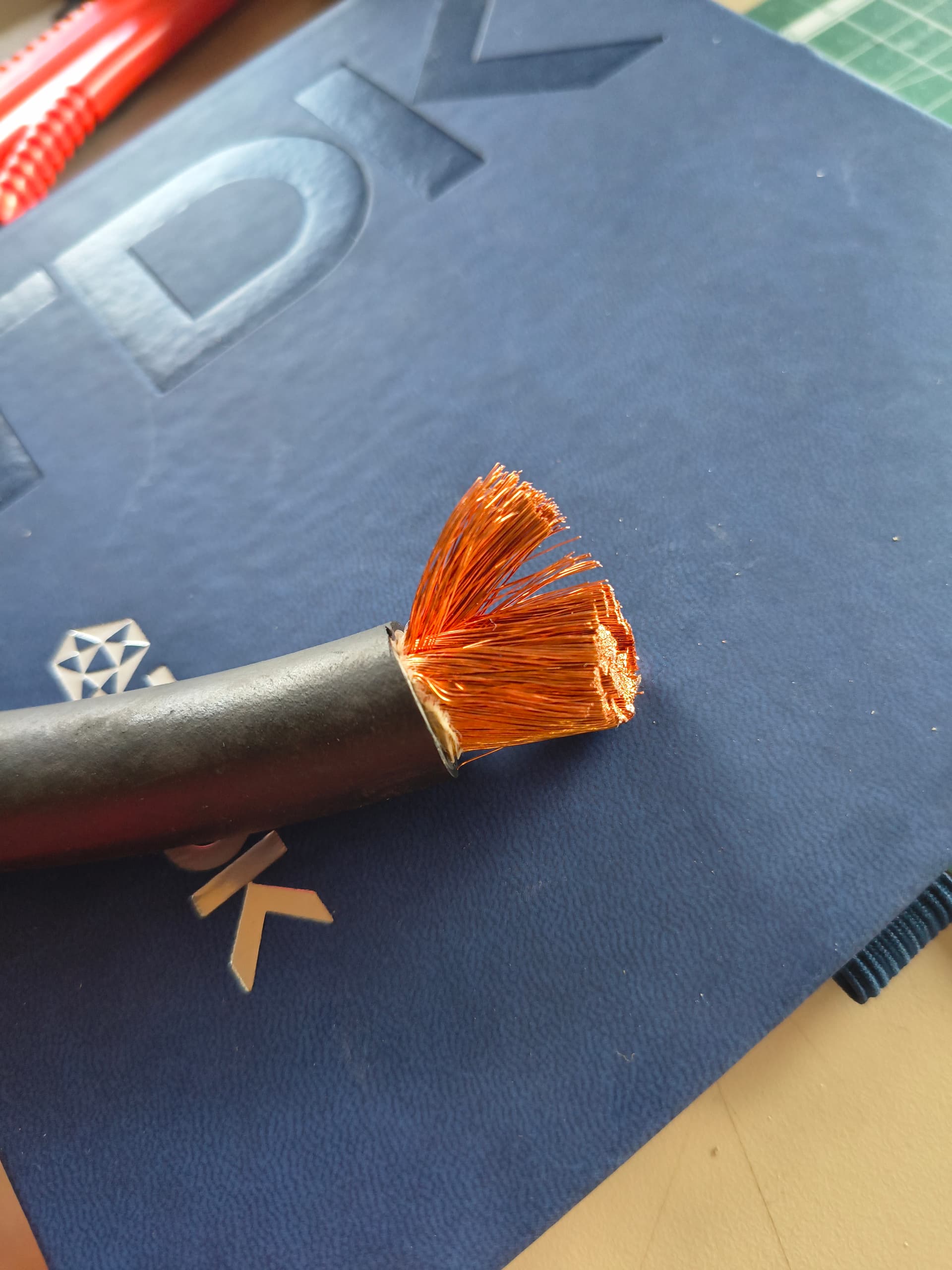

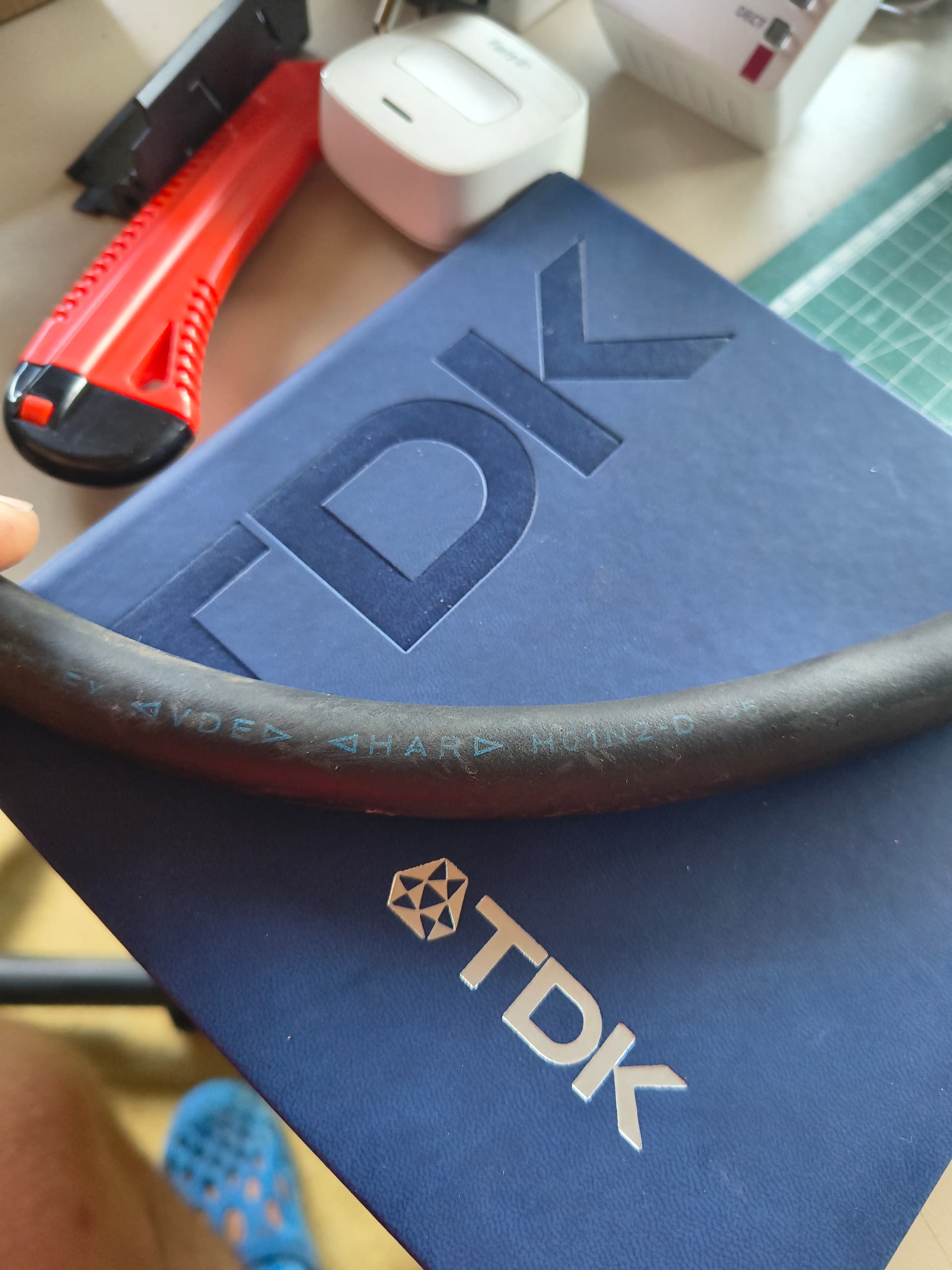

welchen Ringkabelschuh oder rRohrkabelschuhe würdet ihr für ein feindrähtiges 95mm2 H01N2-D empfehlen? ( M8 und M10)

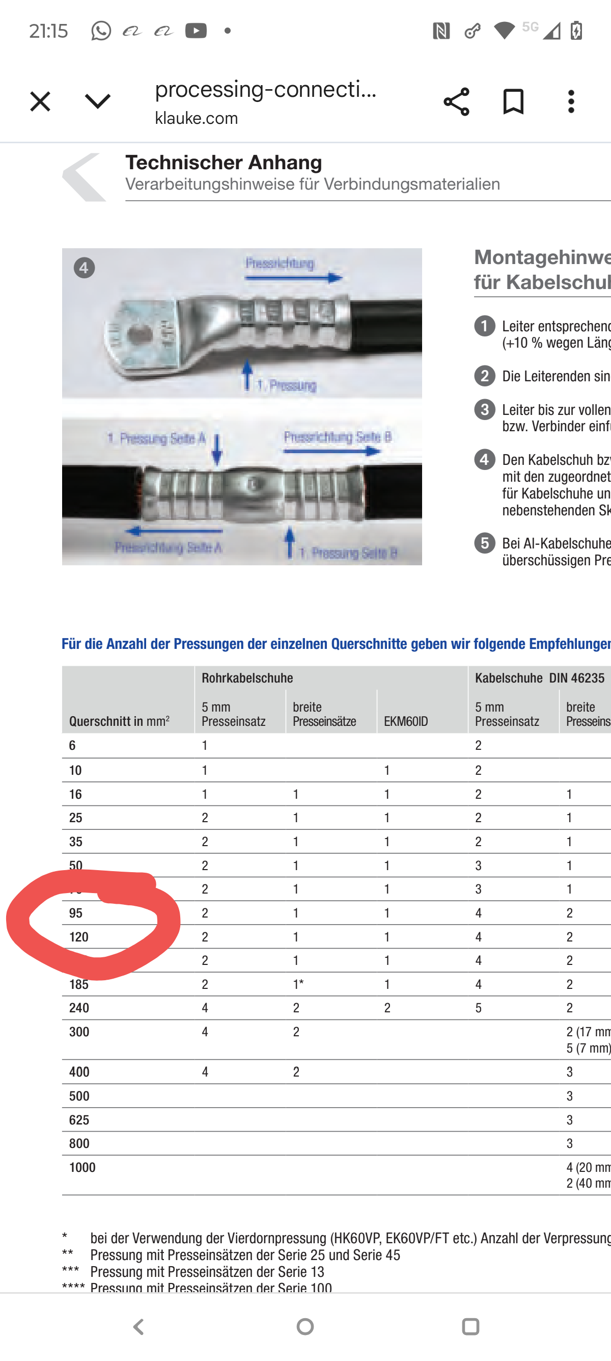

Hat jemand bei klauke eine öffentlich zugängliche Tabelle gefunden wo man sowas entnehmen kann?

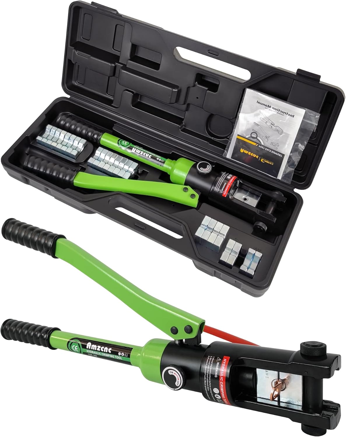

Bei der Zange wird es schwieriger, da nimmst Du eine China-Hydraulik Zange

Ich hab die Gelbe Hydraulische Presszange von Amazon die funktioniert wenn man sie richtig einsetzt mit 35qmm sehr gut. Hingegen 25qmm entstehet eine Unterpressung. Also ob die Amazon Presse mit 95qmm funktioniert muss man ausprobieren.

Zu beachten: Der Kabelschuh ist recht groß und 5cm in Richtung Kabel ist das Kabel durch die Pressung völlig steif. Bei sehr wenig Platz wird das so nicht funktionieren. Es gibt auch 90 Grad Kabelschuhe, außerdem Flexibles verzinntes Kupferflachband.

Wenn ich die richtigen Bilder im Internet gefunden habe ist das eine sechskantpressung.
K 06 D Syncro Presswerkzeuge f. DIN Presskabelschuhe u. Verbinder 6 - 120 mm² | Klauke share.google
Werden die langen rohrkabelschuhe damit nur einmal gepresst oder mehrfach?

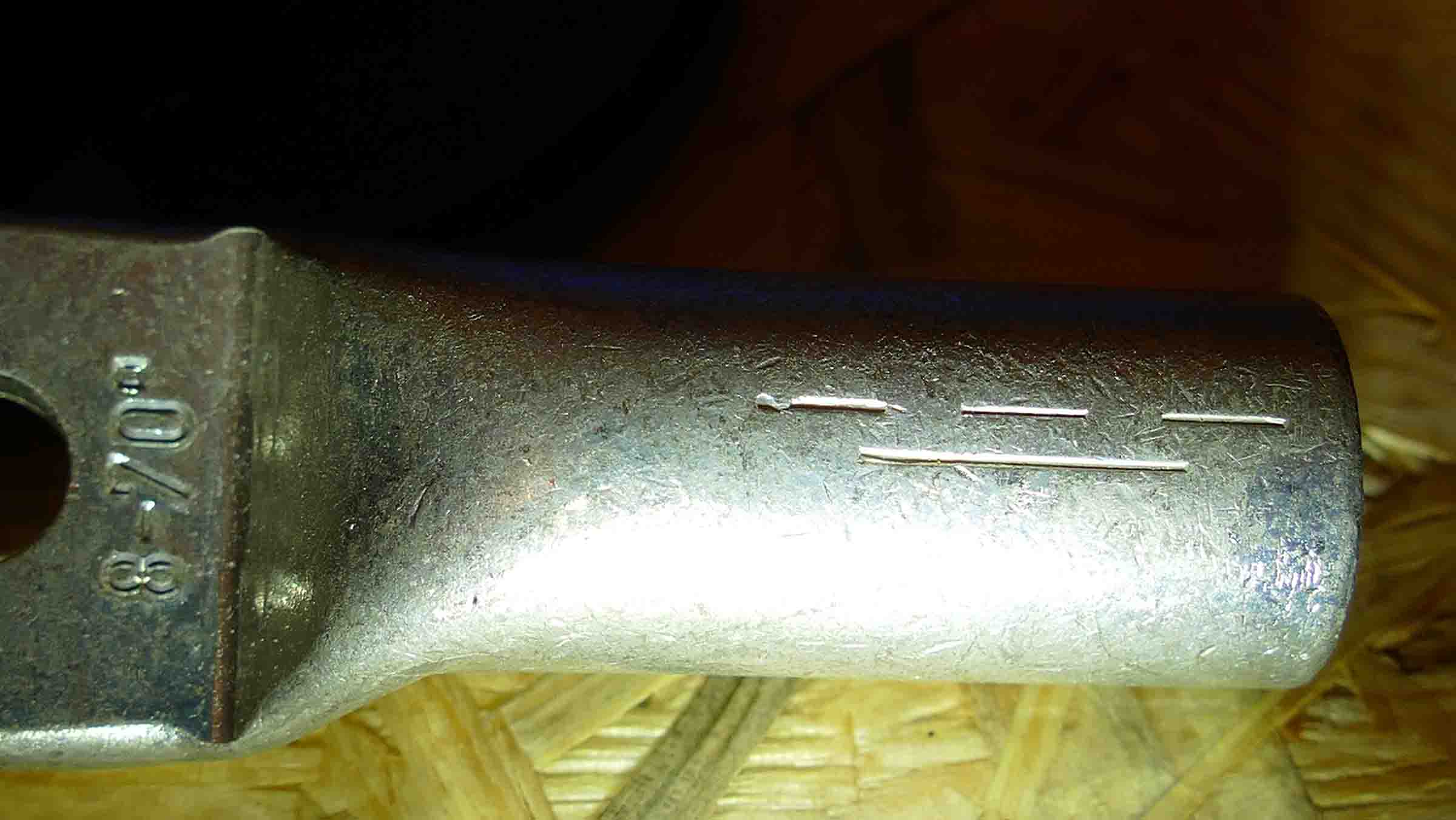

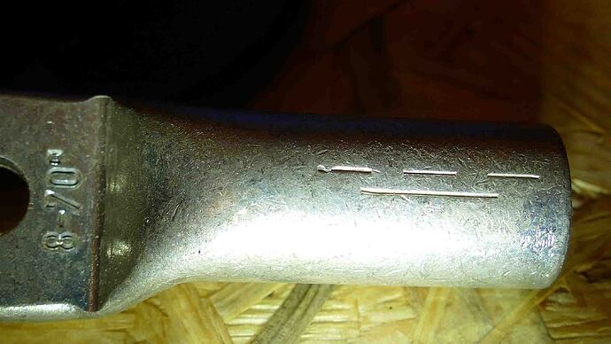

Ja Sechskantpressung. Am Kabelschuh gibt es breite und schmale Markierungen. Je nach Backenbreite des Presswerkzeuges wird dann an den schmalen oder breiten Markierungen gepresst. Wie oft gibt der Kabelschuh mit seinen Strichmaskierungen vor. Tipp: die Markierungen mit Bleistift besser sichtbar machen.
Wichtig: die Pressung beginnt immer an der geschlossenen Seite des Kabelschuhs und geht dann immer weiter Richtung Kabelöffnung.
Hier im Foto als Beispiel 70qmm. Jede Kabelschuhgröße hat aber seine eigenen Markierungen, möglicherweise hat 95qmm mehr Pressungen.
