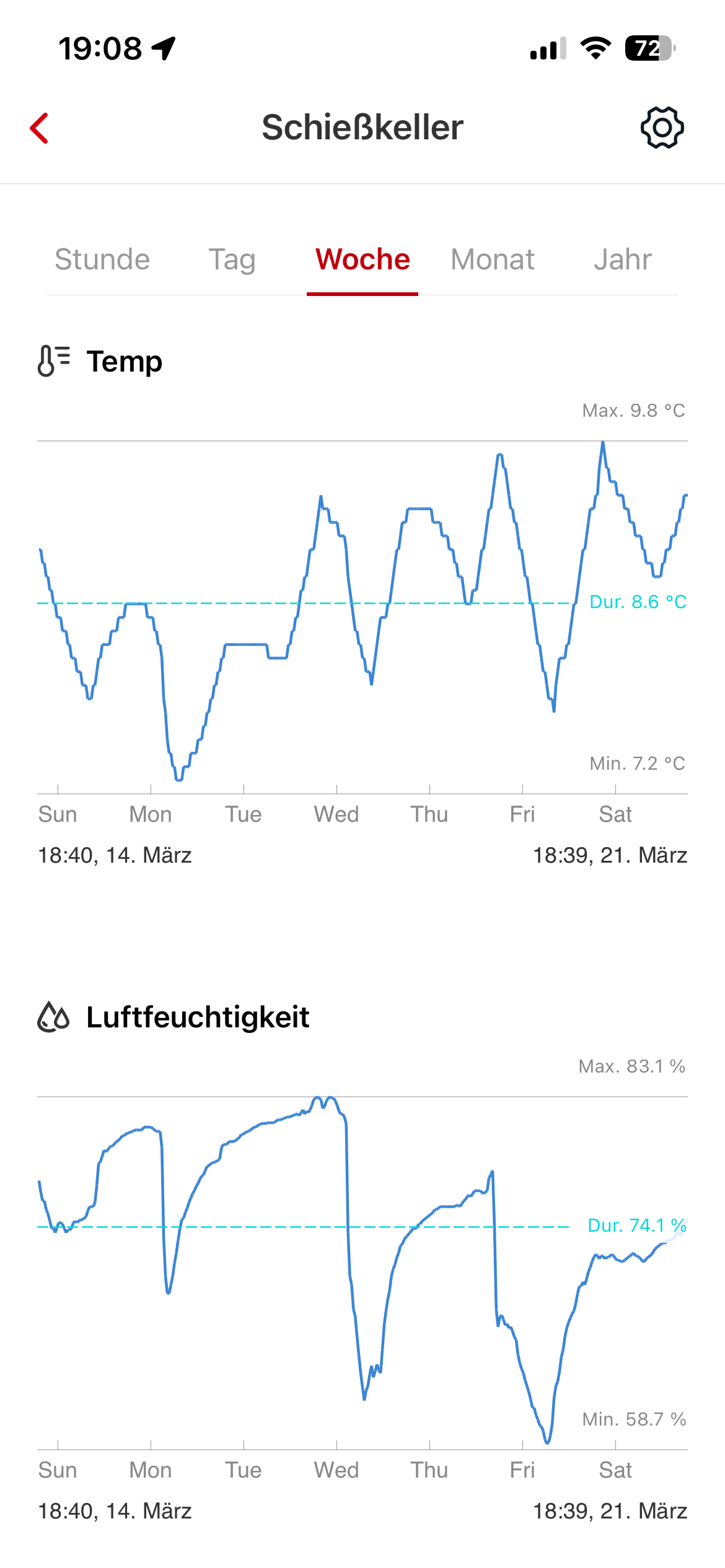

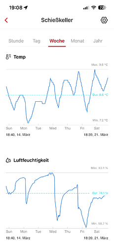

Danke für die Anregungen bisher. Mit der seit ca. einer Woche laufenden Taupunktsteuerung der Lüfter bin ich wohl ein ganzes Stück vorangekommen. Tag für Tag sinkt die rel. Luftfeuchte und hat jetzt einen Durchschnitt von 74,1 % erreicht.
Schritt 1: Taupunktsteuerung ist also ein erster Erfolg.

Die relative Feuchte ist stark abhängig von der Raumtemperatur. Dass sie bei 9 °C, die Du beschreibst und die auch sehr gut zur Erdreichtemperatur passen, ziemlich hoch ist, wundert nicht.
Wenn das Wasser aus der Umgebung käme, wären die Bauteile sichtbar feucht.
Das sollte sich mit Heizen doch leicht beheben lassen…bis die Sportler kommen und durch Schwitzen Wasser eintragen. Ab dann hilft nur Lüften.
Dann kondensiert das Wasser an den Wänden, Decke und Boden…
Ich kenne den Keller ja nicht, aber welches Wasser? Wodurch erfolgt der Feuchteeintrag?
Seine Werte zeigen ~ 8,6°C/74%r.F. → das ergibt einen Taupunkt von rund 4°C. Wenn man den Raum heizt, werden ja auch die gedämmten (!) Wände wärmer. Dass die Bauteile im Erdreich 4°C haben, würde mich wundern. Seine 8,6°C entstehen irgendwie durch die Erdreichtemperatur und Außenlufttemperatur.

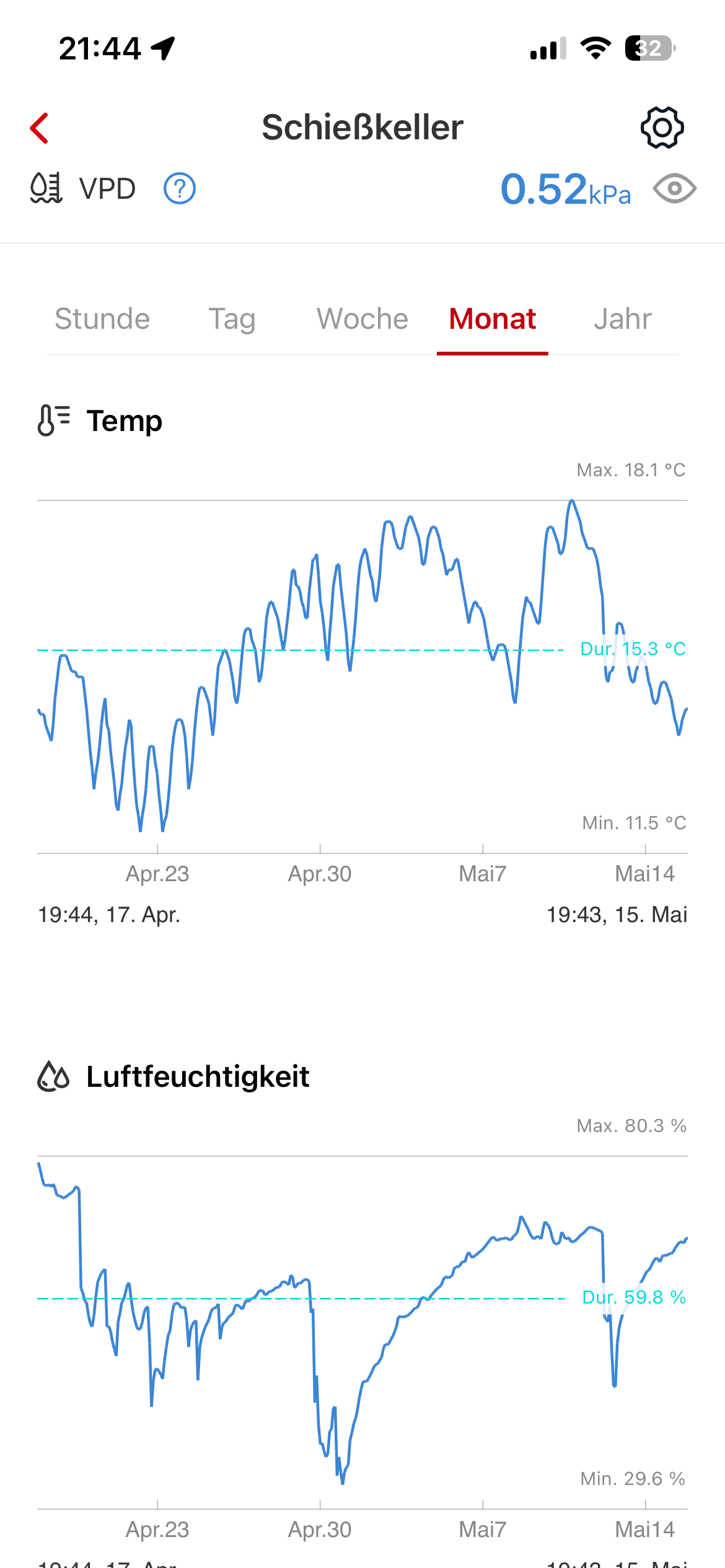

Ich stelle mal ein aktuelles Zwischenergebnis ein. Wie ihr sehen könnt, hat die Taupunktsteuerung der Lüfter recht gut funktioniert. Von rund 80 % r.F. im März sind wir jetzt bei knapp 60 % r.F. angelangt. Ihr seht an den Kurven, dass die rel. Luftfeuchte natürlich ganz überwiegend von der Temperatur abhängt, weil die wärmere Luft ja viel mehr Wasser aufnehmen kann.
Wir sind aber erst mal zufrieden bisher, der Aufenthalt ist viel angenehmer und es riecht auch einfach viel frischer.
So Ende Juni mache ich mich dann an die beiden Klimaanlagen, das wird den Zustand sicher nochmal stabilisieren.
