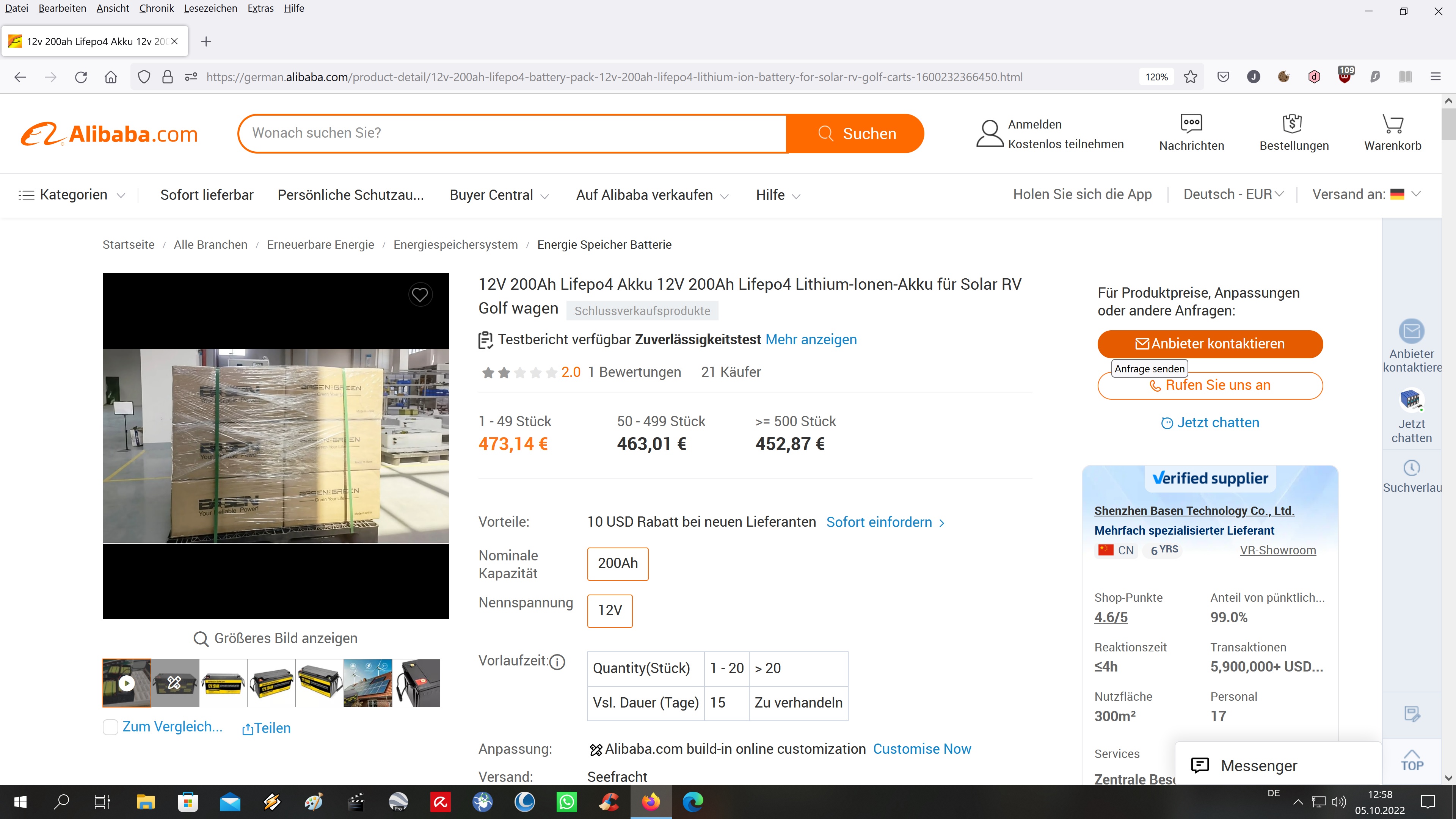

Ich meine auch, hier zum Beispiel eine 12V 200Ah Batterie von Ali kostet wohl im Moment 473€
Ein Verkäufer der noch keine Bewertungen hat und erst 21 Verkäufe. Auch hierzu kenne ich ein Video:
https://www.youtube.com/watch?v=RwX5Viwy6gk
https://german.alibaba.com/product-detail/12v-100ah-lifepo4-lithium-iron-battery-pack-deep-cycle-times-battery-lifepo4-12v-for-solar-energy-system-1600230688119.html was ist denn mit diesen Akkus von Basen, die Andreas getestet hat :?:
