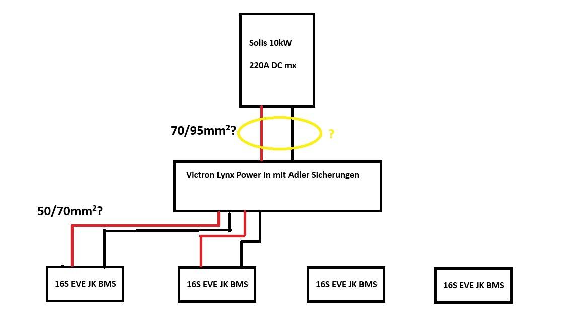

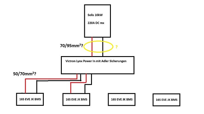

Jetzt bin ich mir nicht sicher, wie ich die ganze DC Seite richtig Aufbau, folgendes wäre mein Plan:
70/95mm² vom Solis WR zum Victron Lynx Power In (wird auf Sicherungen umgebaut, die Adler EF3 Sicherungen)
Die Fragen dazu: 1. Reicht 70mm²? Länge ca 0,5-0,8m oder einfach lieber zu 95mm² greifen? 2. Fehlt hier noch eine Absicherung zwischen Lynx und dem Solis?
Im Lynx Adler EF3 Sicherungen
Frage: Wie hoch sollte die Absicherung sein? 150A? 200A?
Dann vom Lynx auf die Yixiang Speicher.
Frage: 70mm² oder eichen 50mm²

Absichern? 200A mindestens der WR zieht ja 200A bei 10 kW Leistung
70 mm2 reicht problemlos , das sind ja keine 3A/mm2
Aufstellen? die LFP zellen fühlen sich bei 30°C richtig wohl, dem WR macht das nix aber der wird auch Abwärme produzieren, also den WR in die Garage und die Batterien in den HWR :wink:

Reicht es dann, nur in den Lynx 200A Sicherungen einzusetzen? Vll 250A?
WR -> Lynx 70mm²
Lynx -> Speicher 70mm²

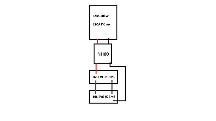

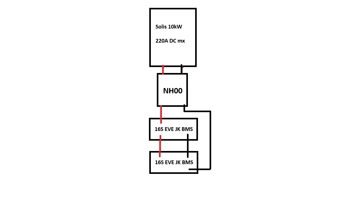

Oder muss da in den gelben Kreis noch irgendwie was extra, man sieht ja bei einigen dort noch NH Trenner sitzen
Grundsätzlich sollte man jede leitung die bei einem Kurzschluss ein Brand verursachen kann absichern
Man kann also den WR Anschluss von der Lynx über einen 200A Sicherung holen hat dann aber keinen Trennschalter, oder holt sich NH-Sicherungen oder so einen Automaten
zwischen Speicher un Lynx reichen sicher 50 mm2
Danke dir erstmal :slight_smile:

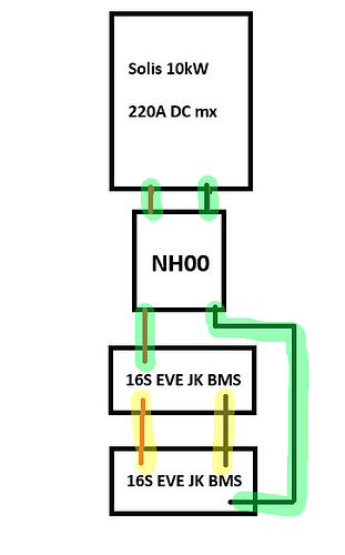

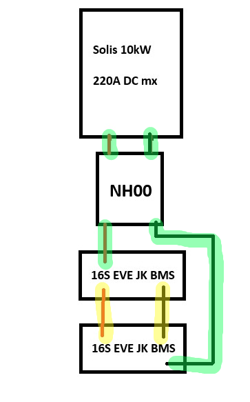

Es würde ja auch noch eine zweite Variante gehen, welche ist denn wohl besser/sinnvoller?
Der Aufbau von variante zwei wäre ja einfacher, zwei gleich lange Kabel vom WR auf NH Trenner / LS Schalter oder was auch immer und dann mit zwei gleich langen weiter auf die Speicher. Ich vermute, nach der pi mal Daumen Methode, das höchsten so 1,5m Länge notwenig wäre. Der Nachteil wäre ja eigentlich nur, das ich für 200A schon einen sehr dicken Querschnitt nehmen müsste oder?
Was ist ein sehr dicker Querschnitt?
Grün in 70 mm2 und gelb in 50 mm2 reicht problemlos
Alles klar, vielen Dank!
