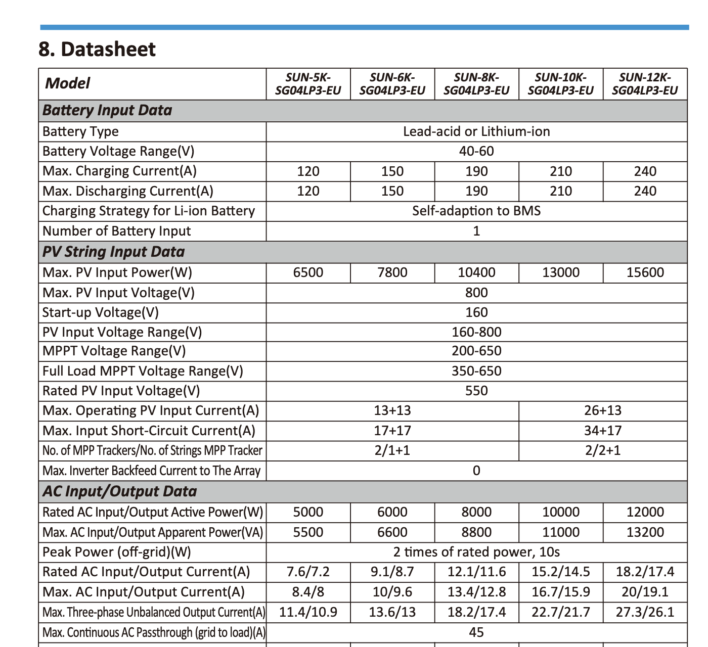

Hallo, Danke für die Aufklärung bezüglich das ganze Haus auf den LOAD Ausgang zu schliessen. Mach ich am besten heute noch, leider habe dazu ein Bedenken. Ich habe einen 12kSUN, der kann laut meiner Logik dann 12kW am Load Ausgang ausgeben. Was ist jedoch wenn eben das ganze Haus dranhängt und der Verbrauch mal über die 12kW hinausgeht? Also zu Spitzen, hab da Aircos im Haus, E-Herd usw. wenn die mal zufällig gleichzeitig laufen kann es doch schnell mal sein das die gesamte Last auf über 20kW geht. Was macht der Inverter dann? Schaltet er ab, überlastet er oder was passiert da. Wie viel "Bypass Strom" kann der maximal vom Netz durchleiten?
Bitte um Antwort, denke das weiss sicher jemand hier. Vielen Dank.
Wenn Dein Haus an LOAD hängt UND das Grid liefert UND Deine Hauseingangssicherungen stark genug sind, dann kann der Niedervolt-Deye mit der Grösse 12K oder kleiner 45 A pro Phase durchleiten. (Hochvolt und Niedervolt >12K können noch mehr)
die 12kW Grenze betrifft den Blackout Fall WENN Deine Batterie auch gross genug ist das zu liefern.

Also mit 45A pro Phase ist das mehr als Ausreichend. Jedoch ist der Ansatz Blackout schon so eine Sache. Größere Verbraucher wie etwa Aircos müssen da natürlich nicht laufen, sonst ziehen die noch unbemerkt bei einem Blackout die Batterie (btw. 15kWh) leer. Diese könnten daher auf dem Grid-In dranbleiben.

Die Leistung an der Ersatzlast ist beim Blackout auf die PV + Batterie/Inverterleistung des Deyes beschränkt, ohne Blackout dürfen max. 3 x 45A oder 31 kW aus dem Grid bei Nacht und leerer Batterie durch den Deye hindurch Dein Haus versorgen. Für die normale Hütte ohne Durchlauferhitzer reicht das
